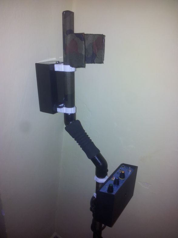

  • #20 13520164
    tigerek3
    Posty: 56
    Ocena: 14
    100Hz ustawiałem przystawką do komputera + windscope, ale potem przekręcałem potencjometr i "na oko" wróciłem do poprzedniego ustawienia. Cewkę mam podwójną duża 30cm a mała 13cm.
    Po złożeniu i zestrojeniu już na gotowo, zasięgi wyglądają następująco:
    przedmiot-mała cewka/ duża cewka
    moneta 1gr- 13cm/23cm
    moneta 5gr- 15cm/ 26cm
    łuska mosin- 20cm/33cm
    granat F1- 30cm/60cm
    menażka- 35cm/75cm
    obrączka złota- 12cm/15cm
    cewki nawinięte drutem 0,6mm duża 21zwojów, mała 16m drutu nie pamiętam ile zwojów wyszło.
    Tak wygląda całość. Dodałem wskażnik stanu akumulatora 2 diodowy.
    AVT 5196 - Wybuch kondensatora C14 po wymianie stabilizatora 78L05, co robić? AVT 5196 - Wybuch kondensatora C14 po wymianie stabilizatora 78L05, co robić? AVT 5196 - Wybuch kondensatora C14 po wymianie stabilizatora 78L05, co robić? AVT 5196 - Wybuch kondensatora C14 po wymianie stabilizatora 78L05, co robić?

  • #22 13521599
    tigerek3
    Posty: 56
    Ocena: 14
    Ja drut kupiłem w punkcie przezwajania silników. 40 metrów na obie cewki ważyło 100g i zapłaciłem całe 5zł
