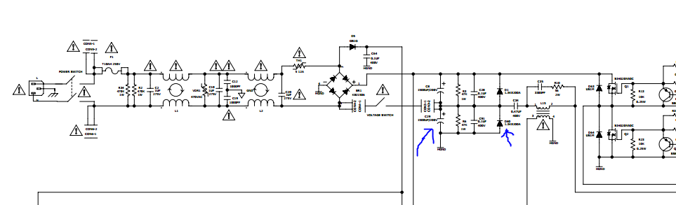

    Dostałem uszkodzą końcówkę do gitary basowej Ampeg PF-500. Po otworzeniu ukazał się rozsadzony kondensator c29 (1500uF) i dioda D60(1.5KE200A).
    Wrzucam kawałek schematu z tymi elementami. W załączniku kompletny schemat płyty głównej.
    AMPEG PF-500 - Wysadza diodę zaraz za prostownikiem.
    Udało mi się znaleźć te elementy i dzisiaj wymienić. Niestety po uruchomieniu znowu wystrzeliła dioda D60, oraz bezpiecznik w domu:) Kondensator C29 na szczęście ocalał. Ciekawe, że bezpiecznik na wejściu urządzenia jest cały. Podrzuci ktoś pomysł gdzie szukać?

    Trochę pomierzyłem. Dioda D1 pracowała w zwarciu, zupełne przejście w obie strony.
    Sprawdziłem tranzystory Q1 i Q2. Wychodzi, że są dobre. Dioda pomiędzy drenem, a źródłem ok, spadek 0,4V w kierunku przewodzenia. Po naładowaniu bramki (naładowałem miernikiem dotykając - do źródła i + do bramki) pojawia się przejście pomiędzy źródłem i drenem ( spadki od S do D 0,16V i od D do S 1,2V). Po rozładowaniu znów pracuje tylko dioda pomiędzy D i S

    Badałeś C8 i C28?

    Uszkodzony kondensator oznacza, że ktoś przełączył wzmacniacz na 117V (albo kupił go ze Stanów) i włączył do sieci 230V. Sprawdź czy jest zwora do tego przełączania. Wymień spalone elementy i włącz wzmacniacz przez żarówkę. Jeśli będzie działać, to właściciel ma szczęście przy swoim braku rozumu (nieczytanie instrukcji się kłania).
    W przypadkach, które ja widziałem trochę więcej elementów było spalonych - chociażby przetwornica. Ale jeśli dioda się zwarła, to może większe napięcie nie poszło dalej.
    I pamiętaj, że pierwotna część zasilacza jest podłączona bezpośrednio do sieci. Należy zachować najwyżej idącą ostrożność albo użyć transformator separujący.

    Dokładnie tak podejrzewałem, że ktoś wpiął go na 115V. Dlatego wymieniłem tylko uszkodzone elementy. Nie zauważyłem za to, że dioda D1 pracuje w zwarciu i pewnie dlatego wystrzeliło D60. Przełącznik napięciowy sprawdziłem i odłączyłem zupełnie przewody od niego, żeby już nikt nie wpadł na taki pomysł.
    No nic kupię te diody, pomierzę jeszcze trochę i podłączę przez jakieś zabezpieczenie. Dam znać co tam wyszło.

    Wymieniłem diody D1 i D60. Przy uruchomieniu chwila grozy.... zaskoczył:) Fault po chwili gaśnie, więc chyba wszystko w porządku. Muszę do kogoś skoczyć sprawdzić jak gra, ale mam nadzieję, że będzie ok. Dzięki wszystkim za pomoc.
