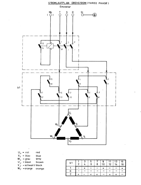

    Witam , przestał działać stary przełącznik w silniku 3-fazowym z dwoma zakresami obrotów 1400 i 2800 więc postanowiłem go wymienić i tu pojawiają się problemy,zakupiłem przełącznik 1-0-2 (Łk16R-3.8380), który ma 12 zacisków natomiast stary przełącznik ma ich 16.
    W związku z tym mam pytanie czy jest możliwość podłączenia tego nowego tak aby wszystko działało, czy trzeba szukać innych rozwiązań?
    Proszę o w miarę szybką i wyczerpującą odpowiedź taką dla laika.

    Kupiłeś przełącznik źródła zasilania 1-0-2 (Łk16R-3.8380), a powinieneś kupić przełącznik Dohlandera dwubiegowy 0-1-2 (ŁK16R-4.8390).

    Potrzeba rozłącznik w układzie dahlandera np: Apator 4G schemat łączeń 13 lub o takim samym schemacie łączeń innej firmy.

    dacharz
    Posty: 2
    Dzięki za radę, a czy nie będąc elektrykiem jestem w stanie (oczywiście z Waszą pomocą) wymienić stary przełącznik na nowy? Dodaję. schematsilnik 3 fazowy dwubiegowy - Wymiana przełącznika
