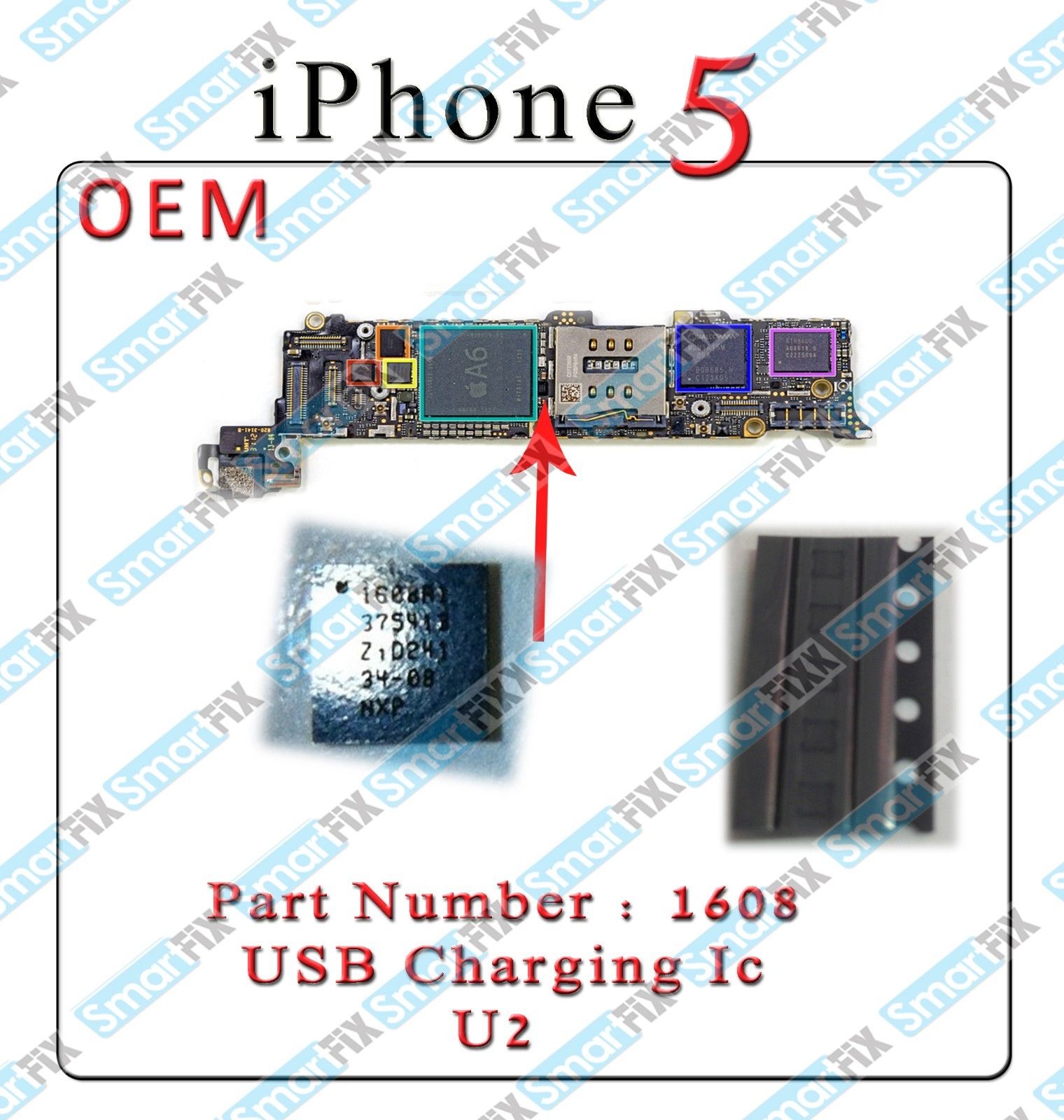

    mam dziwny problem z moim iPhone 5 - mianowicie nie chciał się w ogóle ładować ( po podłączeniu ładowarki pokazuje tylko znak baterii) - postanowiłem wymienić baterię - po wymianie baterii iPhone odpalił (wszystko chodzilo) ale bardzo mocno się grzał - podłączenie ładowarki pokazuje ładowanie ale bateria raczej spada - teraz nowa bateria już wyładowana i znów jest problem z uruchomieniem
    w iphone jest nowy system po restore, nigdy nie spadł, nie był zalany, niestety jest już po gwarancji
    co to może być ? czy da radę to naprawić ?

    Najlepiej jak byś powiedział w którym miejscu się grzeje na płycie. Czy jak był uruchomiony z nowa baterią, to komputer go wykrywał? Czy coś jeszcze zauważyłeś w telefonie dziwnego, coś nie działało, flash był lekko włączony, wifi nie działało? Trochę za mało informacji mamy, aby Ci pomóc.

    z obserwacji wynika, ze to u2 ic 1608 - czy moża gdzies w Polsce kupić ten układ ?

    Wszystko by pasowało, bo jest to układ ładowania. Na ebayu za $17-18.

    W przypadku braku ładowania to zdecydowanie układ u2 - sam układ mozna kupic - ale z wymiana bedzie spory problem - trzeba byc naprawde dobrym w lutowaniu bga :-)
