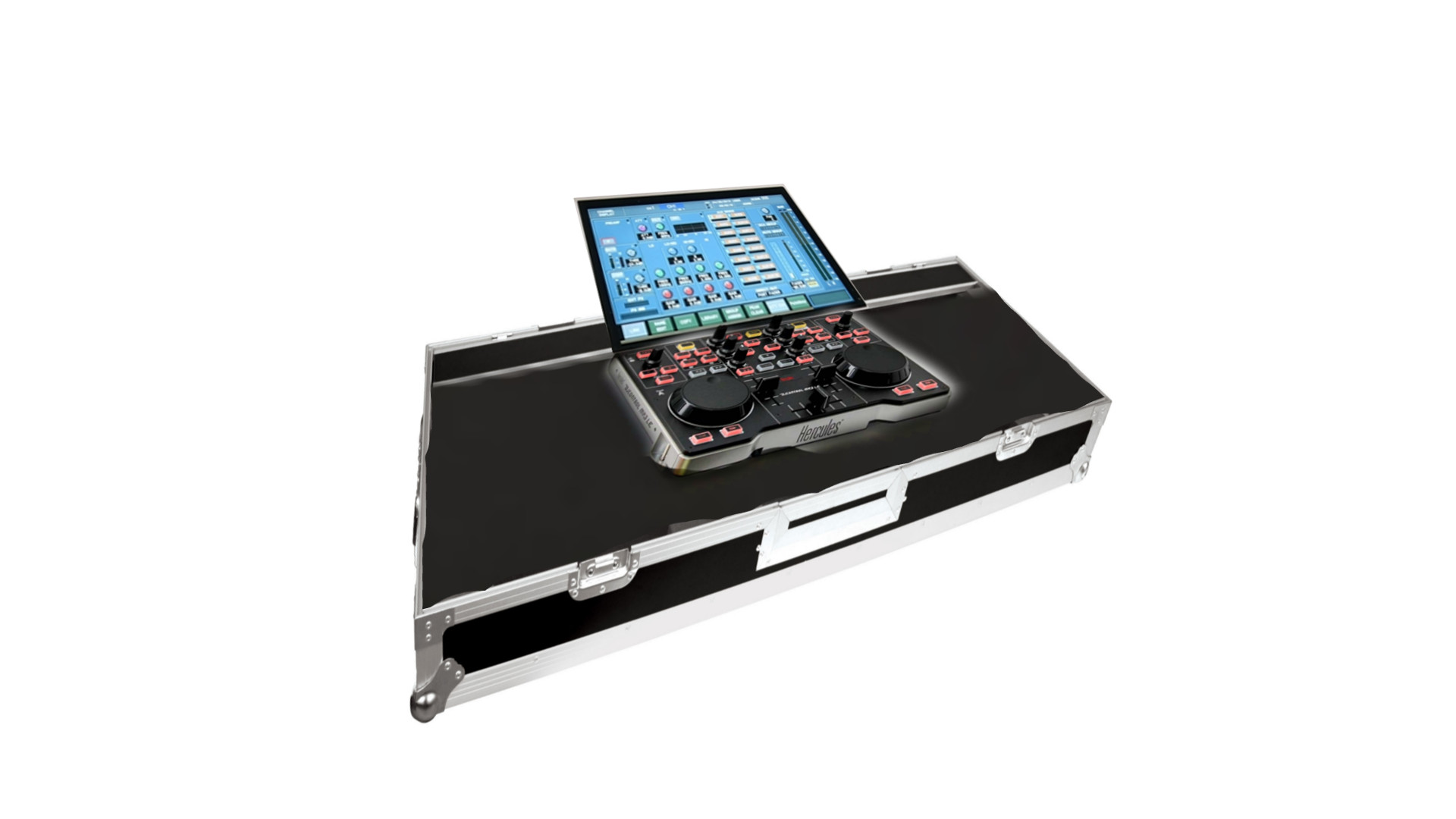

    Mianowicie chciałem zrobić coś w rodzaju przenośnej konsoli dla DJ tak żeby nie nosić ze sobą osobnego komputera tylko wszystko w jednym. Miał by to być taki niby CASE z wbudowanym na stałe kontrolerem, małym monitorkiem LCD, napędem CD i komputerem w standardzie Micro ATX z zainstalowanym właśnie takim "specjalistycznym" i do tego legalnym softem.
    Coś mniej więcej takiego chcę zrobić (MISTRZ GIMPA!!! xD):
    Jak stworzyć lekki Linux na pendrive z autostartem MIXXX i obsługą MIDI?
