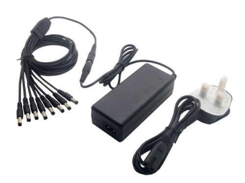

    Czy coś takiego będzie OK?
    Nowa instalacja cctv budowana na używanym sprzęcie
    AC input voltage range 110~240V AC
    Input frequency 47~63Hz
    Output voltage 12V
    Output current 5A
    Ripple & Noise <=240mV
    Efficiency >=80%
    Znalazłem jeszcze taki wynalazek:
    Ale ma również 5A
    Przynajmniej jedna z kamer odpada z tego zasilania bo będzie na 230V - prawdopodobnie z obudową więc i zasilanie by nie musiało na tym lecieć.
    Wystarczy coś takiego?

    Sumujesz pobory poszczególnych kamer dodajesz jakieś 30-40% i masz wynik. Zapomniałem ze masz w sumie 4 kamery do podłączenia i przesadziłem z tymi 5A. Na oko wystarczy do nich zasilacz 2-3 A. Oba dobre tyle że ten skrzynkowy zapewni Ci to że przy zwarciu na jednej kamerze pozostałe będą pracować i instalacja będzie wyglądała zdecydowanie porządniej. Jakbyś chciał pójśc dalej i zapewnic sobie zasilanie przy braku zasilania sieciowego możesz zastosować zasilacz buforowy....
    jakie tam masz odległości kablowe do poszczególnych kamer ( z dokładnością do kilku metrów wystarczy)

    Ten pierwszy jest sporo tańszy. Na ebay wychodzi około 30-40zł więc fajnie by było jakby wystarczył, bo sumując wszystkie zakupy i tak przekroczyłem budżet w stosunku do tego co planowałem.
    Zasilacz buforowy, czyli tak zwany UPS? Fajnie by było w przyszłości pomyśleć, ale to raczej będzie opcja na przyszłość. Być może uda mi się sprzedać część sprzętu, którego nie użyję i wtedy będę mógł coś takiego zakupić.

    Weź zasilacz destop max 3A , może mieć jedna wtyczkę na wyjściu. Jeżeli jakaś kamerka na zewnątrz to możesz jej zasilanie podłączyć przez dodatkowy bezpiecznik i tyle.... Nie bierz najtańszego. Niestabilne zasilanie potrafi narobic kłopotów.....
