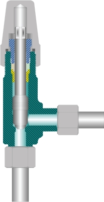

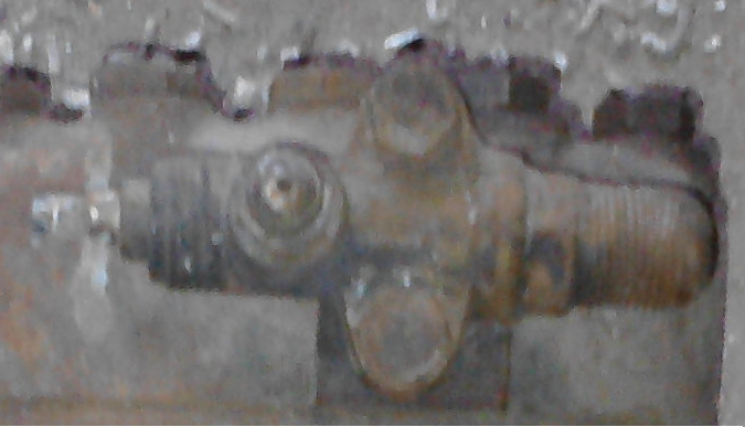

    To SAWKA bo ma jeszcze zawór przy głowicy ,i z nich też robili kompresory.

    Krzysztof Reszka
    Posty: 10574
    Pomógł: 609
    Ocena: 1547
    Kolego Szelton on jest trochę inny niż na rysunku z boku jest płaski bo przykręcany do sprężarki dwoma śrubami do głowicy z zaworami. I ma jeszcze podłączenie do presostatu (przy pokrętle chyba drobnozwojowe .). Ale o tym samym mówimy.
    Oto ten model tam wyraźnie widać ten zawór a ten co kolega pokazywał jest z drugiej strony.
    Tam od razu odpowiedz co do oleju
    https://www.elektroda.pl/rtvforum/topic1576544.html

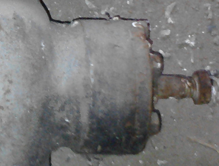

    Mam pytanie, do czego jest ten "kabłąk" na środku zbiornika ?

    Krzysztof Reszka
    Posty: 10574
    Pomógł: 609
    Ocena: 1547
    To zapewne pozostałość sprężarki dwu lub trzy tłokowej . Tam kolega Carl podał typ sprężarki jaki mógł być zabudowany w tym zbiorniku .Poszukaj w internecie to zobaczysz ten zbiornik i te rurki z osuszacza ,
