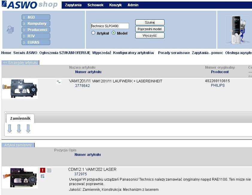

    Wymieniłem laser w odtwarzaczu na nowy bo stary już ciężko odczytywał płyty, utwory skakały jak szalone i przerywało odtwarzanie. Stary laser to CDM 12.1/35 i oczywiście wymieniłem go na odpowiadający mu VAM-1201. Po przełożeniu płyta cały czas się kręci ale nie potrafi złapać utworów i cały czas na wyświetlaczu są zera. Jakieś porady? Dodam że jedynym zabiegiem przy wymianie który musiałem wykonać to przelutowanie 6 kabelków kostki bo nowy laser ich nie posiadał.

    Niestety, nie Ty pierwszy i ostatni wpadłeś w ten problem. Ja też się kiedyś na to naciąłem, dlatego ASWO zamieściło ostrzeżenie.
    Popatrz dokładnie na oba rysunki, musi być firmy Panasonic RAE1100, a nie Philips.
    Pod nazwą artykułu jest numer katalogowy, po którym znajdziesz te lasery na stronie firmy NORTH - niestety różnica ceny porażająca.
    Technics SL-PG490 - Wymiana lasera VAM-1201, płyta się kręci, brak odczytu utworów czyli 372975
    Technics SL-PG490 - Wymiana lasera VAM-1201, płyta się kręci, brak odczytu utworów i 3928946

    Jest tam napisane - pkt. 3 3.Mechanizm zastępuje laser o oznaczeniu RAE1100Z
    W sumie jest to firma, więc dogadaj się z nimi co do zwrotu, jak zagwarantują to ryzykuj.
    Ja miałem tak - jeden zastępczy nie pracował prawie w ogóle, tzn. czytał tylko krótkie (max. 30 minutowe) oryginały z tłoczni, drugi lepiej, ale "upchane" nagrywane już nie. Po tym ukazało się to ostrzeżenie na ASWO.
    Jak spróbujesz podnieść moc lasera, to żywotność spadnie nawet do tygodnia.

    Na szczęście wszystko już działa. Musiałem nowy laser przełożyć do starego mechanizmu;)
