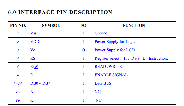

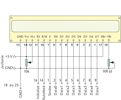

    Witam. Posiadam mały lcd PVC160203P, w necie znalazłem wpis że jest zgodny z HD44780. Chcę go podłączyć do paralela kompa i odpalić na smartie.
    Patrząc na płytkę pierwsze styki to A i K czyli anoda i katoda do podświetlenia.
    Oprócz tego jest 14 pinów. Na boku jest zasilanie - trzy piny + , - i U.
    Nie wiem jak lcdka podłączyć prosze o pomoc.
    Wrzucam zdjęcie i proponowane w necie schematy.
    Dzięki Schemat podłączenia wyświetlacza PVC160203P (HD44780) do portu równoległego PC Schemat podłączenia wyświetlacza PVC160203P (HD44780) do portu równoległego PC

    Pościągałem kilka schematów na 14 pinowe lcd-ki.
    Generalnie jest 16 pinów. Pierwszy anoda drugi katoda i od 1 do 14.
    Na boku płytki mam U- , - , + i U+
    To chyba jakbym podłączył kontrast do A i K a reszta jak w HD4478 to pójdzie?
    Mam zainstalowany port 95, podobno zabezpiecza porty, ale czy jakbym coś pokręcił to nie spalę portu?
    A może jakoś by sprawdzić lcd bez podłączania do kompa, mam stary moduł do testu paralel. Na tą chwilę mam zbyt mało kasy na zakup HD4478. Możecie coś poradzić?
    Może na zasadzie gołe przewody data i przedzwonić multimetrem na funkcji logic?

    Przecież A i K to podświetlenie, nie ma związku z działaniem LCD. Pinout jest najzwyklejszy dla HD44780. Po podaniu VS i VDD powinno być widać jeden z rzędów aktywny. Jak nie, to potencjometr 10k między zasilanie a masę i do Vo wyjście - to jest kontrast. Zresztą, dowolny schemat HD44780-LPT tu zadziała.
