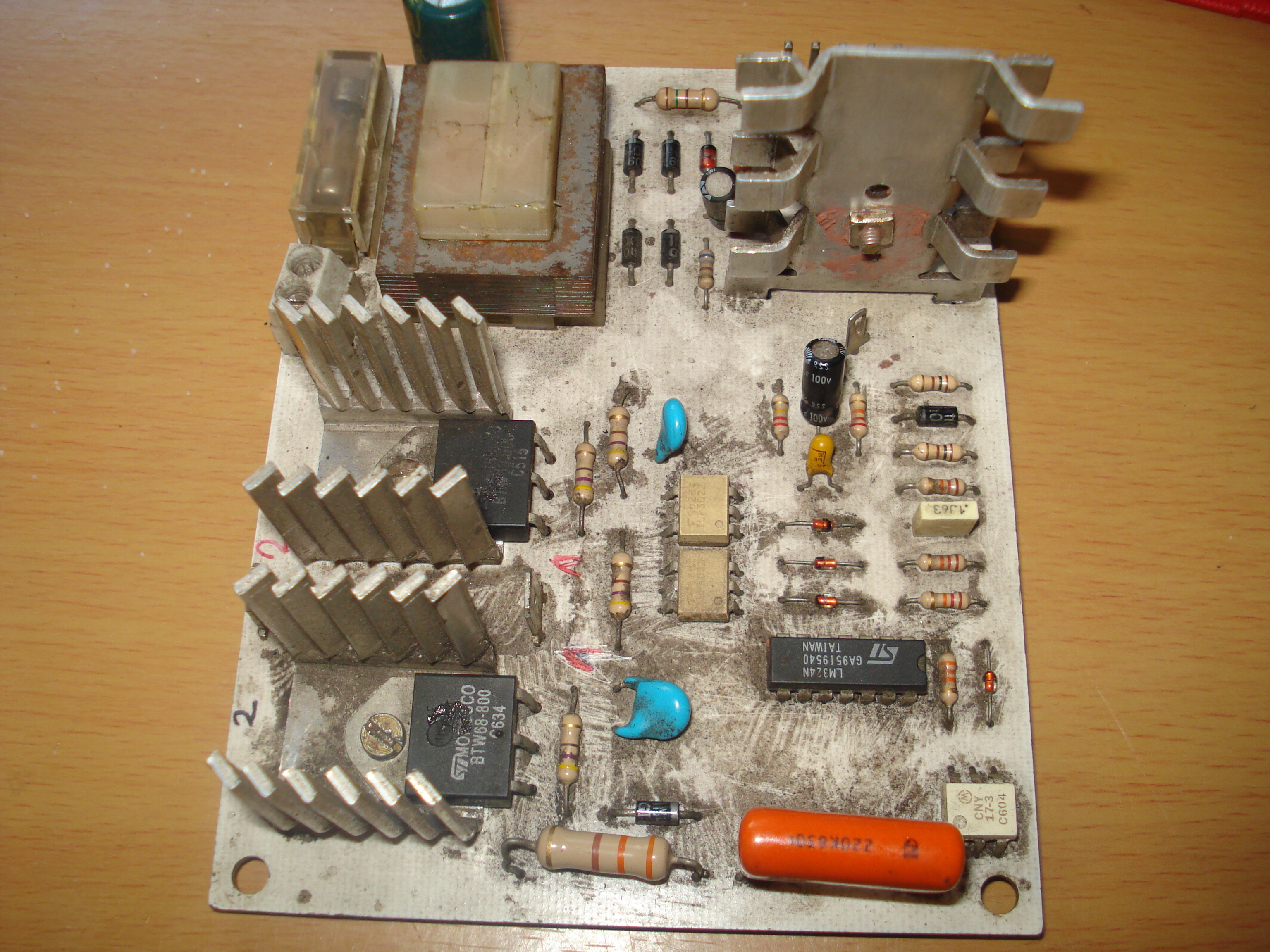

Brak regulacji prędkości drutu w migomacie Profi mig 180, płytka re 266
taube 04 Mar 2014 08:39 3000 1
  • #1 13367857
    taube
    Posty: 25
    Pomógł: 5
    Ocena: 8
    Posiadam migomat Profi mig 180.
    Problem jest w tym iż nie ma regulacji prędkości drutu.
    Cały czas jest max obrotów silnika.
    Wymieniłem ten tranzystor na tym największym radiatorze i nic to nie dało.
    Oznaczenie płytki to re 266.
    Nie jestem w te klocki orłem wiec może ktoś miał już styczność z tą usterką w tym modelu.
    Pozdrawiam ;)))

    Wymień LM324,i posprawdzaj wszystkie diody.
