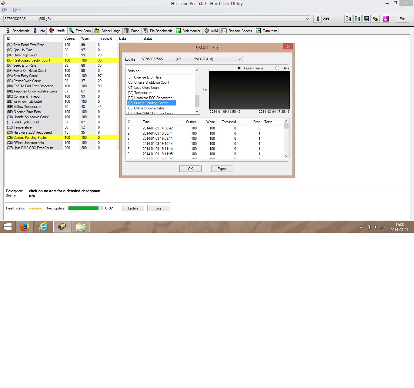

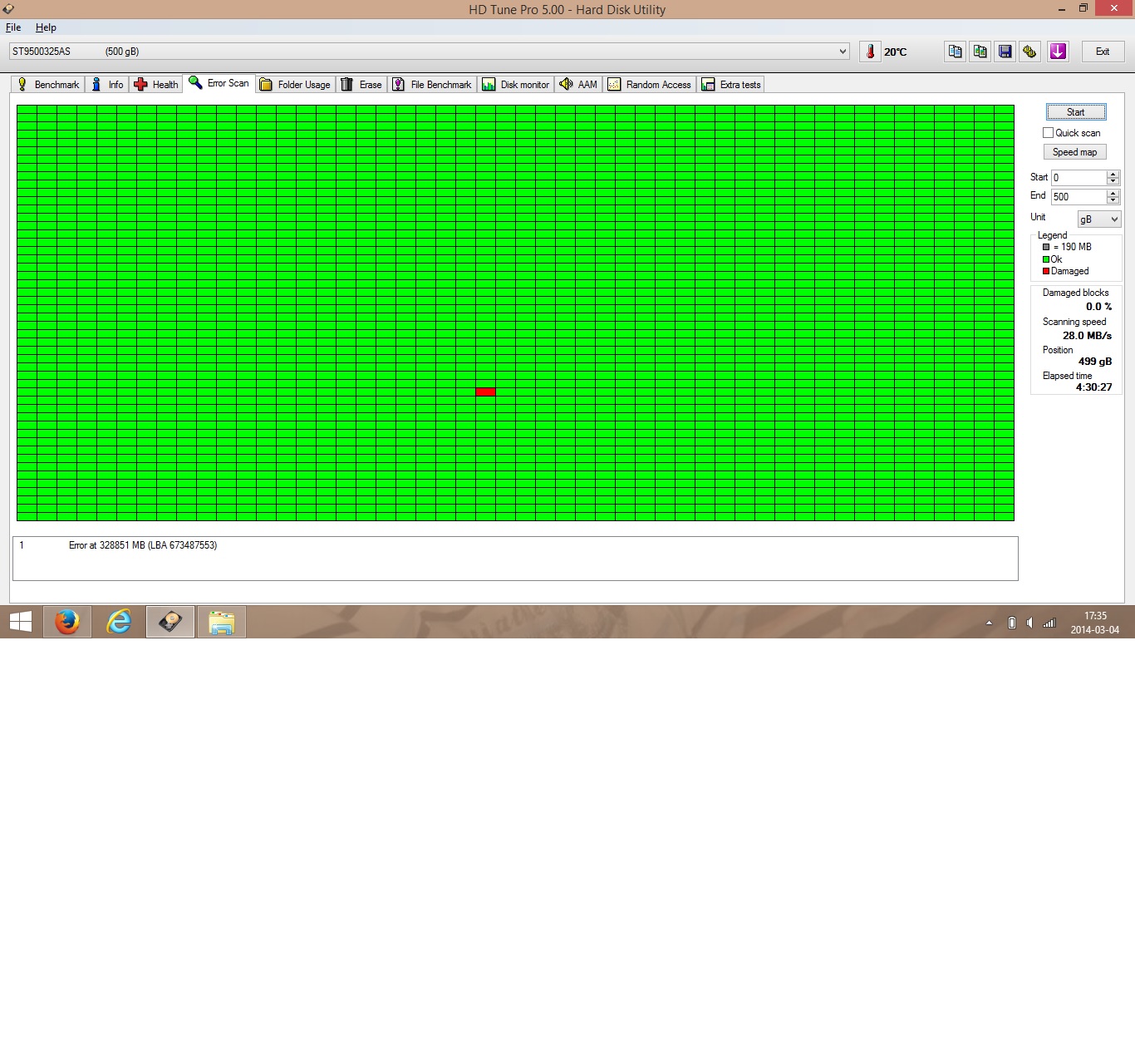

    Witam posiadam dysk zewnetrzny Lacie 500gb i dysk posiada jeden bad sector jak go można naprawic lub wykluczyc poza
    przestrzen dysku??
    • Jak naprawić lub wykluczyć bad sector na dysku zewnętrznym LaCie 500GB? smart_log_1_05_.jpg (250.54 KB) Musisz być zalogowany, aby pobrać ten załącznik.
    • Jak naprawić lub wykluczyć bad sector na dysku zewnętrznym LaCie 500GB? Info.jpg (168.7 KB) Musisz być zalogowany, aby pobrać ten załącznik.
    • Jak naprawić lub wykluczyć bad sector na dysku zewnętrznym LaCie 500GB? Error_Scan.jpg (434.66 KB) Musisz być zalogowany, aby pobrać ten załącznik.
    • Jak naprawić lub wykluczyć bad sector na dysku zewnętrznym LaCie 500GB? Smart_log___C5_.jpg (251.48 KB) Musisz być zalogowany, aby pobrać ten załącznik.
    • Jak naprawić lub wykluczyć bad sector na dysku zewnętrznym LaCie 500GB? health.jpg (187.53 KB) Musisz być zalogowany, aby pobrać ten załącznik.

    Naprawić się nie da.
    Można podzielić dysk na 2 partycję. Jedna kończyłaby się przed uszkodzonymi sektorami, druga zaczynała by się po nich (niedokładnie na/za, warto zostawić więcej miejsca).
    Warto pamiętać, że należy podchodzić z dystansem do dysku z błędami.
  • #3 13369523
    bronus87
    Posty: 31
    czyli musial bym zrobi partycje 320gb a druga 180 gb czy może 3 partycje

    Spróbuj użyć programu MHDD. Wyzeruj dysk i zremapuj go. Jeśli bad sektor wynika z błędu logicznego, to go naprawi. Tutaj masz link do poradnika.

    Wyjmij go z obudowy i podłącz do płyty głównej przez interfejs SATA.
    Zamiast MHDD możesz użyć DMDE lub Victoria, które działają z dyskami zewnętrznymi po USB z poziomu systemu Windows.
    Uwaga: Zerowanie dysku powoduje bezpowrotną utratę danych.
