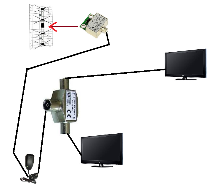

    mam dwa telewizory, jedną antenę, zasilacz podlaczony przed rozgałęzieniem, na jedym telewizorze nie ma żadnych problemów, a na drugim jest problem podczas przełączania kanałów.. dopóki oglądam kanały z tego samego MUXa wszystko jest OK [sila 95%, jakość 95%], ale jak zmieniam MUXa to sila sygnalu pozostaje na okolo 95% ale jakosc sygnalu spada do 7 - 10 % i niestety pokazuje "brak sygnału" ale jak na ułamek sekundy odłączę zsilacz z gniazdka to jakość wraca na 95%... myślicie ze problem z telewizorem ? płytka w antenie została wymieniona.. rozdzielacz też, wcześniej był jakiś niemiecki "2 way splitter" [5 - 1000MHz], wymieniłem na taki zwykły za 4 zł i są takie same objawy... :( anteną kręciłem na obydwa nadajniki [Giżycko i Olsztyn] i z obydwu jest identycznie..
    brak mi już pomysłów...

    Najlepiej narysuj schemat twojej instalacji w zamieść swoje dzieło na forum.

    Jedna antena dwa dbiorniki - niska jakosc sygnalu na jednym odbiorniku
    (sory za brak profesjonalizmu w rysowaniu schematu...)
    splitter dokładnie taki jak na rysunku, zasilacz dokładnie taki, a wzmacniacz, dokładnego modelu nie znam, ale wyglada jak ten na rysunku, antena jest na dachu gdzie mam dosyc cięzki dostęp i nie mam za bardzo jak sprawdzic dokladnego modelu...
    odleglosci od nadajników Giżycko oraz Olsztyn, okolo 75 km, bez wzmacniacza pokazuje sygnał 0% ;) więc raczej musi byc wzmacniacz.. z resztą zawsze był ;P

    zoltek napisał:
    ... ale jak na ułamek sekundy odłączę zsilacz z gniazdka to jakość wraca na 95%...
    Wskazuje to na "wzbudzanie" się wzmacniacza.
    Niestety My nawet nie wiemy co to za TV i czy na wyjściu jego masz ustawioną funkcję podawania napięcia zasilania na wzmacniacz.
    MY nic nie wiemy na temat Twojej instalacji :
    - kabel i jego długość
    - wysokość anteny
    - lokalizacja odbiornika
    - teren trasy do nadajników
    - jaki spliter
    - jaki wzmacniacz (podstawowa informacja)
    Regulamin pkt 3.1.15.
    .. rozdzielacz też
    Ten co widać na zdjęciu to faktycznie typowy rozdzielacz a nie rozgałęźnik.
    Tobie jest potrzebny - rozgałęźnik - np. taki : http://www.dipol.com.pl/rozgaleznik_tv_dwudrozny_r-2_signal_R60102.htm .

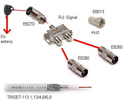

    Jaden z telewizorów ma duże promieniowanie wsteczne heterodyny. Sygnał ten poprzez "wyrób rozgałęźnikopodobny" o znikomym tłumieniu pomiędzy wyjściami, przedostaje się na wejście drugiego telewizora powodując zakłócenia.
    Zobacz temat: Zakłócające się telewizory.
    Przeczytaj mój post w temacie mój post w temacie Brak sygnału TV na jednym odbiorniku i zastosuj jeden z podanych tam rozgałęźników.
    Wykonaj instalację według poniższego rysunku:
    Oprawianie wtyku F.
    Przeczytaj także: Dobór anteny do odbioru naziemnej telewizji cyfrowej DVB-T.
    A tą co ma to niby wg. jakiego rysunku? Może, zanim napiszesz, to pomyśl, poczytaj co napisane?

    Sprawdź oprawienie wtyków antenowych ze szczególnym uwzględnieniem połączenia ekranu kabla z wtykiem. Jak masz wtyki blaszkowo - plastikowe, to wymień na "efki" + przejściówki, jak na moim rysunku.
