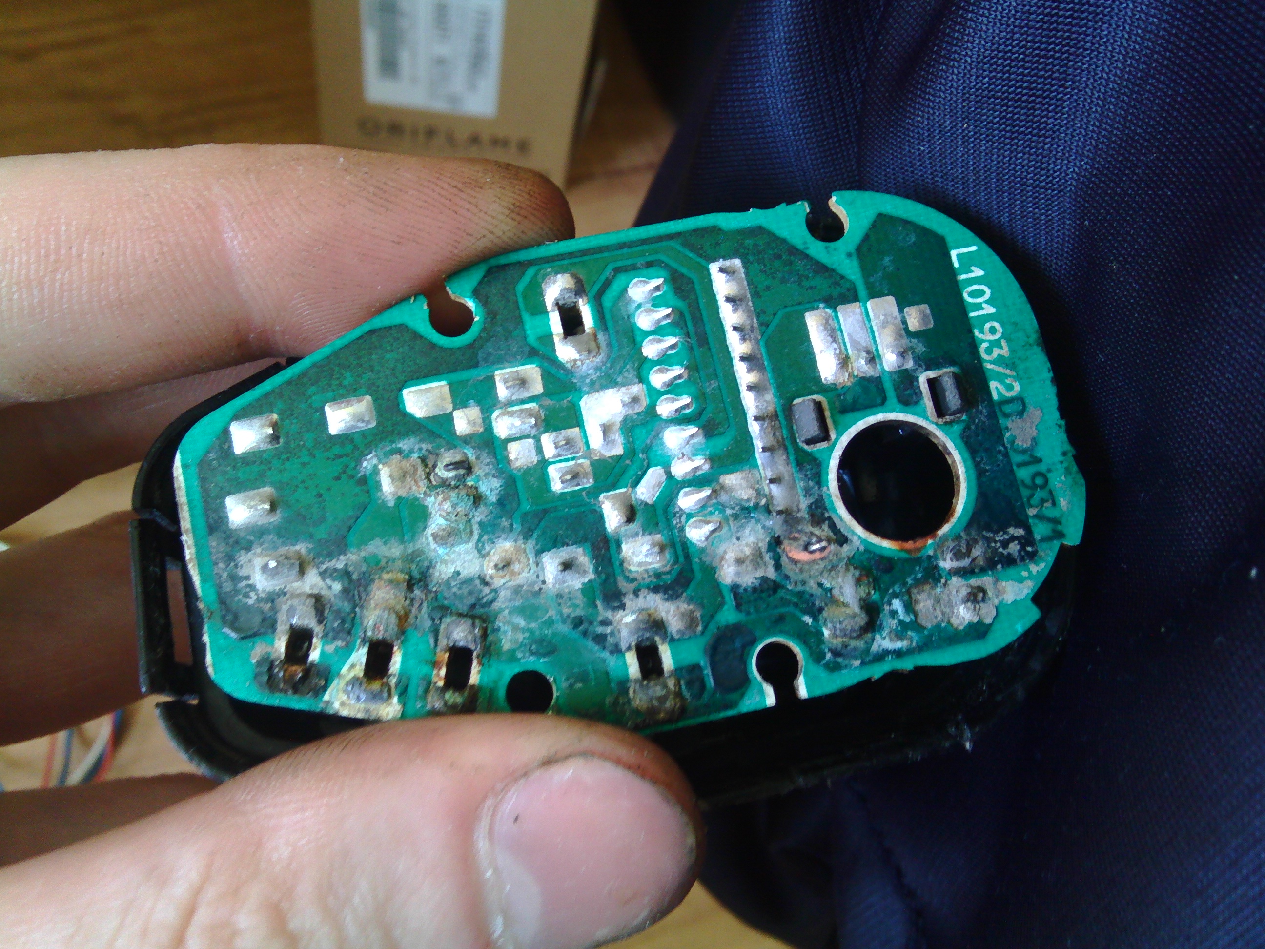

    Kupiłem nie dawno auto i dopiero zaczynam inwestować w niego kasę.

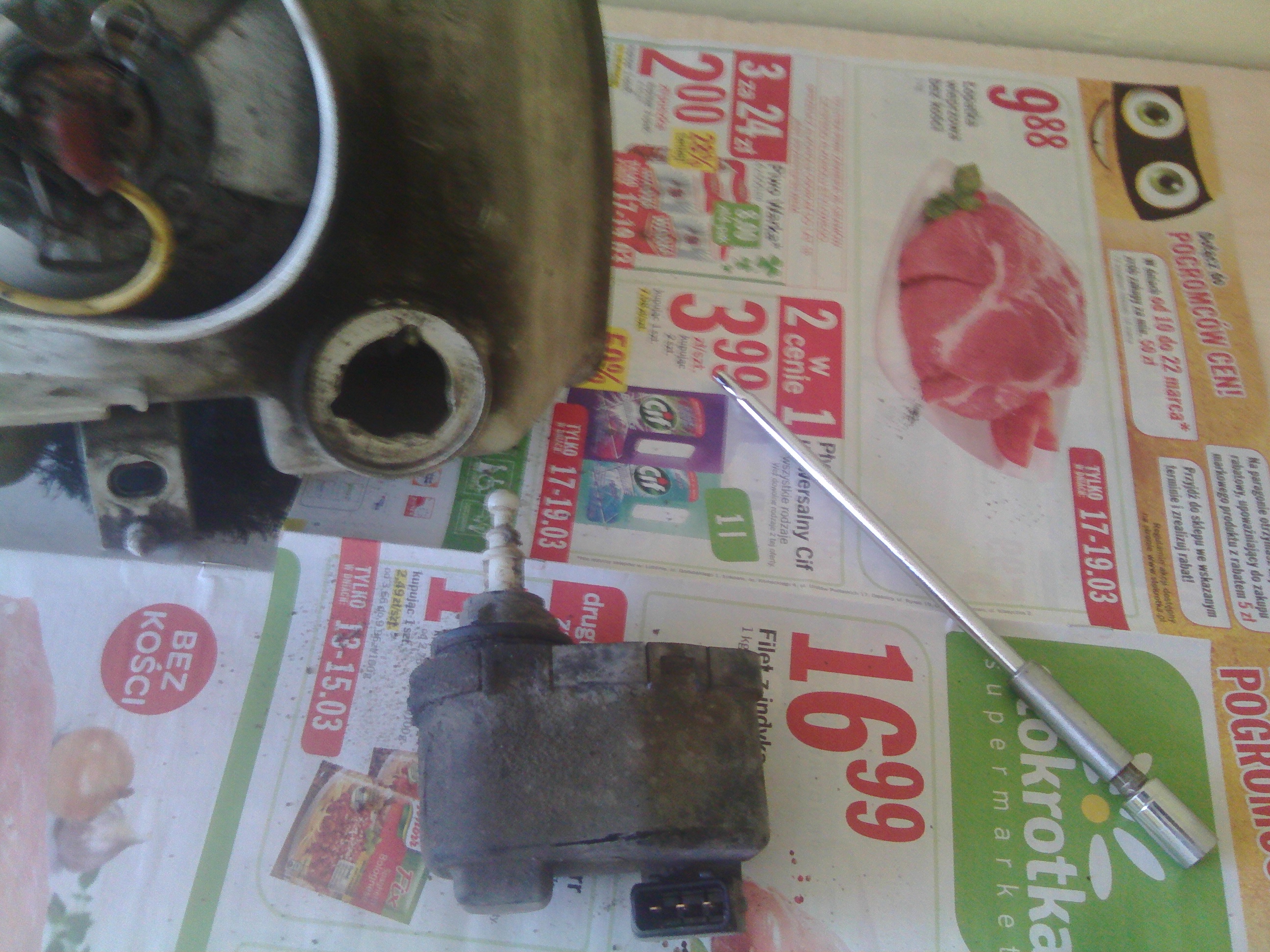

    Problem miałem z lampą (+ reflektor) Prawy Przód, nie miała zaślepki i było mnóstwo brudu. Po oczyszczeniu lampy z ciekawości rozebrałem silniczek regulacji świateł. Okazało się że był tam mały szlam lub błoto i to dłuższy czas. Silniczek i przekładnie udało mi się rozebrać, oczyścić i nasmarować. Sprawdzałem na krótko silniczek kręcił się i poruszał siłownik. Gorzej jednak z elektroniką, kilka elementów spaliło się i nie widać jakie były zastosowane części aby je wymienić. Silniczek ogólnie zatrzymał się na maksymalnym wypchnięciu siłownika. Albo naprawię tą płytkę, albo znajdę drugą lub będę zmuszony kupić drugi regulator. Muszę sprawdzić co słychać z drugiej strony w drugim regulatorze.
    Ogólnie moje pytanie brzmi czy ma ktoś schemat płytki regulatora świateł typu B10193 firmy HELLA 722 172-00 L10193/2 D10193/1
    Układ scalony SIEMENS TLE 4205 GERMANY 230
    Znalazłem schemat i właściwości scalaka ale nie wiele mi to mówi.

    Chodzi o porównanie Twojej zniszczonej płytki, z płytką (zdjęcie wysłane 101896_03.jpg) na której widać elementy nie zniszczone. W szczególności chodzi tu o widoczne na zdjęciu kolory kodów paskowych oporników. Wymiana elementów zniszczonych i odpowiednie zabiegi konserwacyjne dają szansę naprawy Twojego układu.

    Za grosze kupić na szrocie silniczki od golfa lub grupy VW i je założyć lub przełożyć części.

    jak kolega Emeryt piszę , szkoda czasu na naprawę , na szrocie lub na allegro kup cały silniczek

    To z tym silniczkiem podobnie rozebrałem i wyczyściłem. Pracuje ładnie, Z elektroniką trochę gorzej, jest schemat ale innego sterownika. Rozebrałem dziś silniczek z drugiej strony (o dziwo nie był nawet podłączony do napięcia, wtyczka obok leżała). Zewnętrzne bolce bardzo brudne i przyśniedziałe, ale w środku czysto i dość przejrzyście.
    Mam pytanie, czy muszę odlutować każdy element aby sprawdzić jego wartość czy można pomierzyć na płytce aby dobrać element?

    Kupiłem drugi kompletny regulator. Stary leży na zbyciu.
