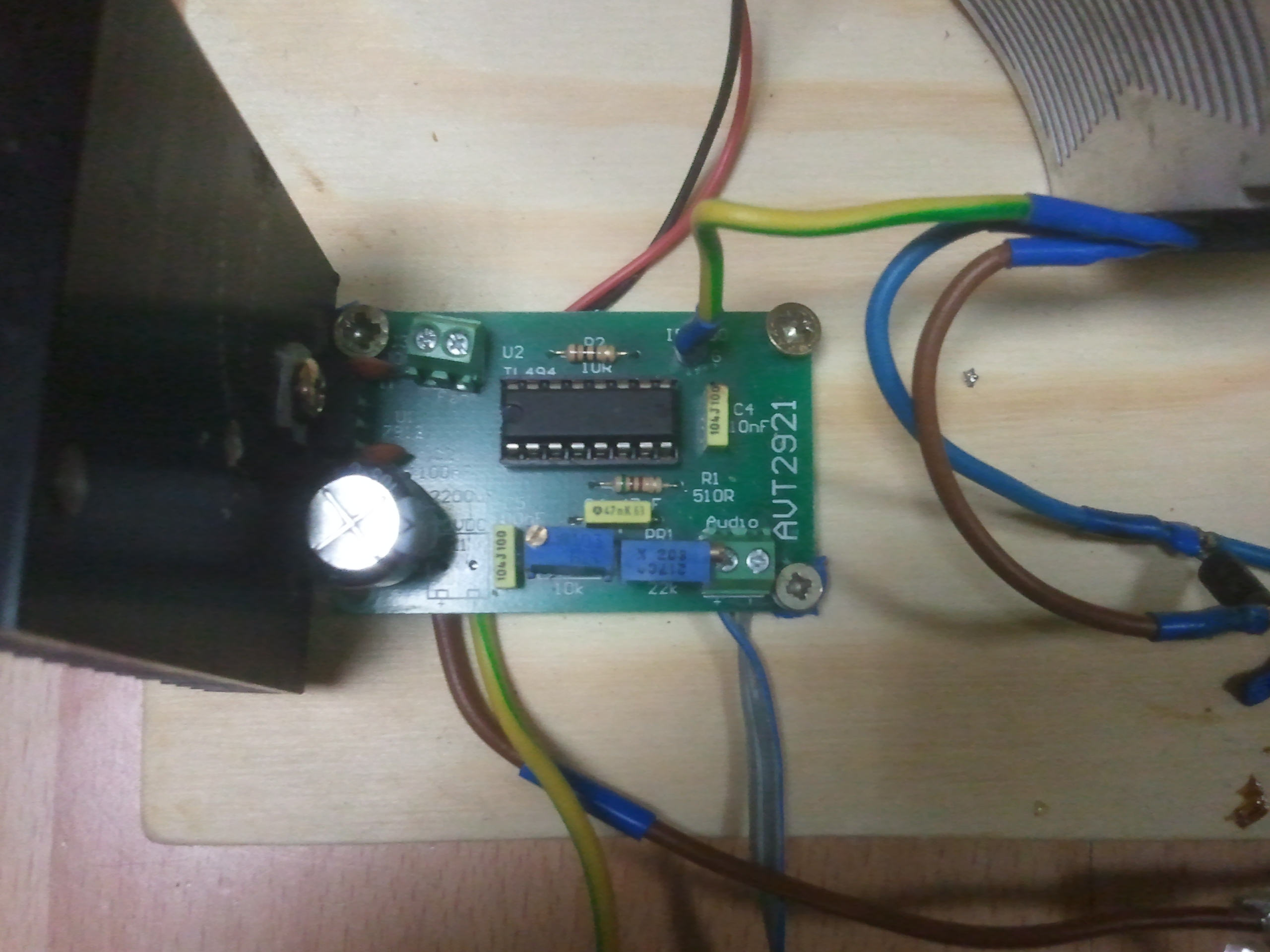

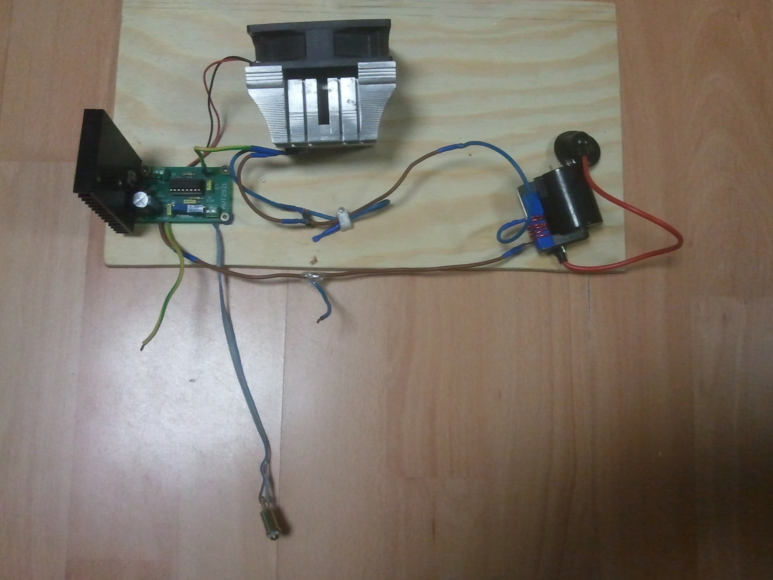

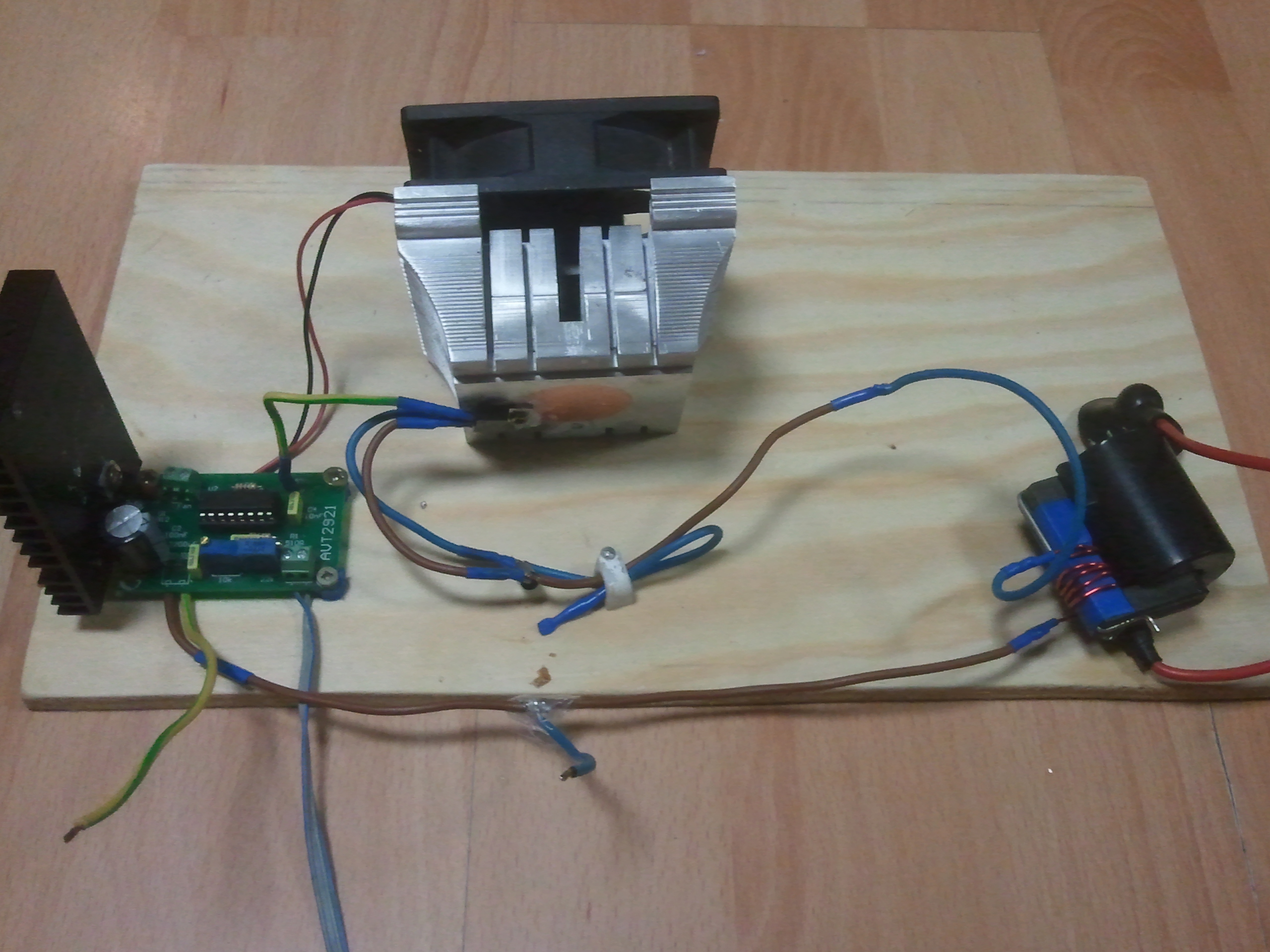

    Witam Serdecznie.
    Kupiłem kit avt (głośnik plazmowy), złożyłem i gdy podłączyłem zasilacz 19v, 3,8A od laptopa, dokładnie + z +, - z - i nic, chciałem sprawdzić, na której nóżce jest największe przebicie, nic się nie działo.
    Proszę o sprawdzenie ze zdjęć, czy kable od tranzystora i cewki są dobrze podłączone, na płytce napewno nic nie spaprałem, bo to mój nie pierwszy projekt.
    Robię to na projekt na fizykę (2 klasa gimnazjum), dlatego proszę o pomoc.

    Przecież tranzystor na srebrnym radiatorze nie jest podłączony do zasilania. Chodzi mi o ten niebieski przewód z założona koszulką na deseczce przybity opaską.

    Zrobiłem, jak mówił Pan Carot i nic, dalej nie powstaje łuk.

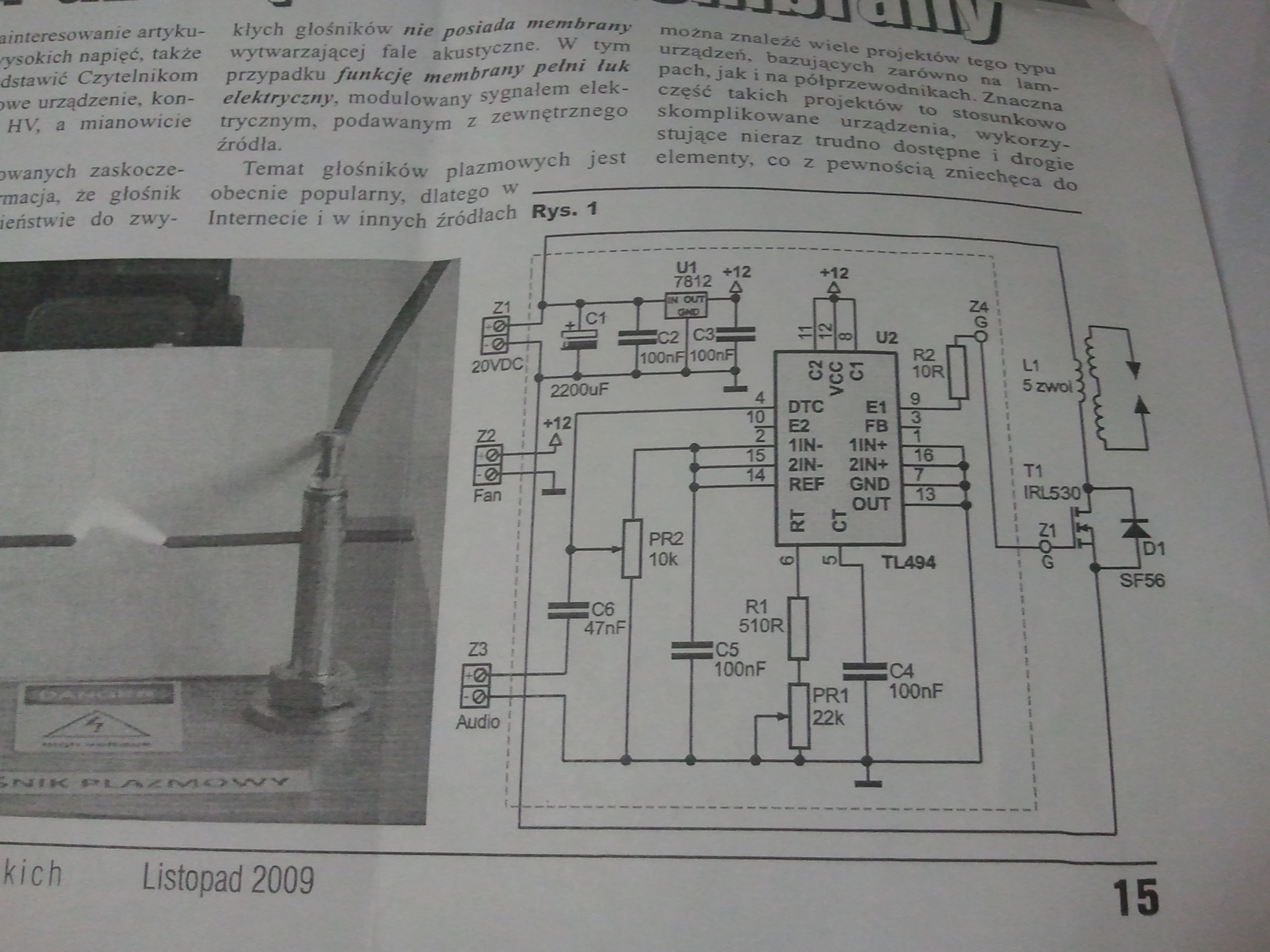

    Dodaje schemat.
    Głośnik plazmowy AVT - sprawdzenie podłączenia tranzystora i cewki

    Po pierwsze gratulacje dla Pani od fizyki za narażanie życia uczniów i Twojego. takie układy uruchamia się pod okiem osoby pełnoletniej i doświadczonej w temacie. Miernik jakiś posiadasz w domu? Sprawdz czy masz 12V na wyjściu stabilizatora. Sprawdz kolejnośc wyprowadzeń tranzystora mocy, może coś pomyliłeś. Wyjście wysokiego napięcia na czas uruchamiania powino być choć zamknięte jakąś świetlówką czy neonówką, może być lampa od stroboskopu - powinien być widoczny w niej ciekawy efekt wizualny niczym przebieg prostokątny.
    Dodano:
    Albo mnie oczy mylą albo nie podłączyłeś przewodu "Source" od tranzystora do masy ... ?

    Dzięki Wszystkim za pomoc, głośnik b.dobrze działa, tylko wtyczka od zasilacza nie stykała z +.
