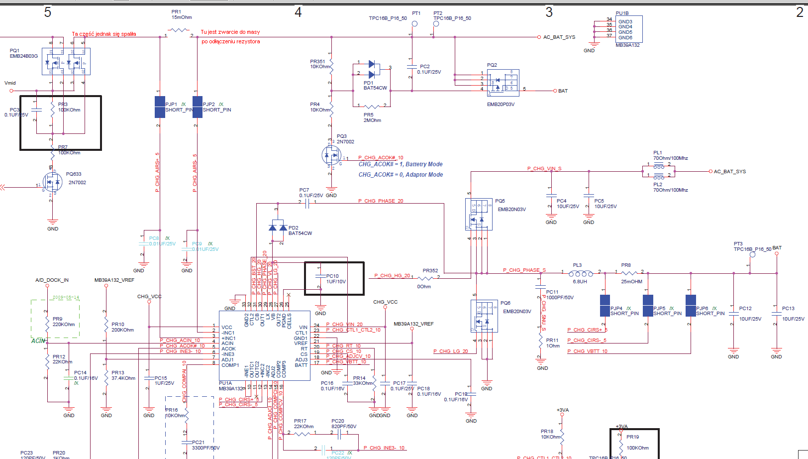

    To platforma Asusa opisywania jako Pine Trail-M, pod procesor Intel Atom N450 1660 MHz
    Chyba z k.2010r.
    Popatrz na załącznik
    • ASUS_EEE_PC_1015P_rev_1_2G_schematic.pdf (525.54 KB) Musisz być zalogowany, aby pobrać ten załącznik.

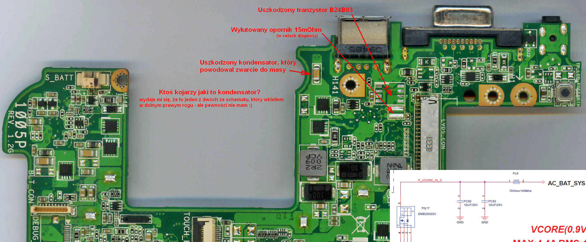

  • #5 13422117
    adrian3k
    Posty: 6
    ASUS Eee PC 1005P rev 1.2 - nie włącza się - gdzieś zwarcie na płycie
    OK. Okazało się, że jednak tranzystor poszedł (w tym samym miejscu co wcześniej) - na obrazku zapisałem sytuację obecną.
    Na razie kombinujemy z nóżkami na scalaku i szukamy dziury - może jakaś podpowiedź? ;) Ogólnie ten scalak jest od ładowania baterii... a gdyby go wyrzucić? :)
    edit: zwarcie jest w obwodzie AC_BAT_SYS - any ideas? :)
    edit2: znaleźliśmy na płycie miejsca rozłączania poszczególnych gałęzi - jutro więcej info :)
  • #6 13438146
    adrian3k
    Posty: 6
    udało się namierzyć winowajcę zwarcia do masy - poszukiwany ten kondensator - może ktoś potwierdzić, że to 20 uF/25V? Bo nie mam pewności... ale elementy w okolicy by się zgadzały ;)
  • #7 13438669
    boro1234567
    Spec od komputerów
    Posty: 26420
    Pomógł: 2772
    Ocena: 1539
    adrian3k napisał:
    że to 20 uF/25V?
    20 czy 10?
  • #8 13439052
    adrian3k
    Posty: 6
    rzeczywiście, mała pomyłka - na schemacie jest 10 :D
    tylko zastanawiam się, czemu na płycie jest 1 kondensator, a na schemacie 2... czy przypadkiem nie zastąpiono dwóch jednym większym?
    EDIT: lapek się uruchomił - na tranzystorze, który zakupiłem w TME :) i bez kondensatora, który powodował zwarcie - teraz tylko pytanie za 100pkt - jaki kondensator wstawić??
    i jeszcze jedna mini usterka - nie kręci się wentyl - ale to do sprawdzenia, czy jest sprawny czy też nie :))
  • #9 13439781
    boro1234567
    Spec od komputerów
    Posty: 26420
    Pomógł: 2772
    Ocena: 1539
    Wstaw 10µF.
  • #10 13440151
    adrian3k
    Posty: 6
    Dzięki za info, odwiedzę jutro przed robotą sklep z elektroniką i zobaczę czy mają takie na stanie :)
    edit: dostępne tylko 22 uF :/
    edit2: wstawiona 10 z odzysku - lapek działa :) dzięki za schemat i porady :)
