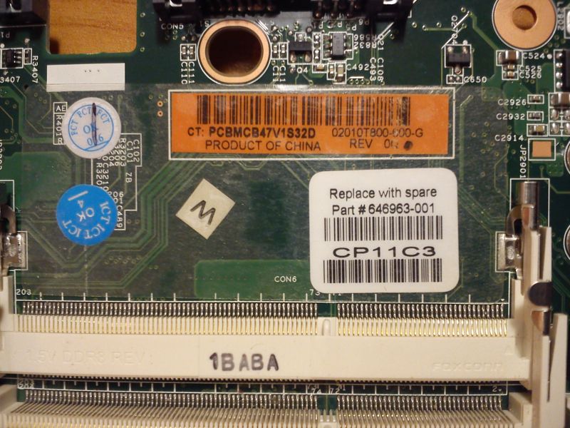

    Tak jak w temacie. Płyta czasami odpali na dłużej, można wejść do bios i załaduje się system. Po wyłączeniu już się nie chce włączyć. Potem zazwyczaj na drugi dzień za którymś razem płyta wstanie. Ładowanie baterii jest. Po wciśnięciu przycisku power zapalą się na chwilę diody, went zakręci i po 0.5 sekundy płyta wyłącza się.
    Kość bios była przeprogramowywana programatorem i dalej ten sam objaw.
    Bez pamięci i procesora płyta zachowuje się tak samo. hp probook 6550b - włącza się na ułamek sekundy i wyłącza hp probook 6550b - włącza się na ułamek sekundy i wyłącza
    Spotkał się ktoś z takim czymś?

    Zacznij od reballingu mostka.

    Podgrzej rdzeń hotem i zobacz czy płyta wstanie.

    Zrobiłem reball mostka i GPU i nic to nie pomogło.

    Podstawiłbym innego hm'a.

    Most hybrydowy intela - hm55 bodajże na tej płycie.

    Klient zabrał laptopa więc się nic nie dowiemy.

    Hmm ,no szkoda bo w tym przypadku zazwyczaj pomagalo przeprogramowanie BIOSa z clearem :)

    Robiłem to, wgrywałem clear.
