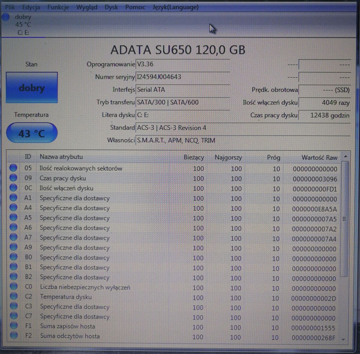

    Witam. Po włączeniu laptop odpala, ale wyświetla czarnym ekranem, zero grafiki, nawet nie daje możliwości wejścia do biosa. Podpiąłem monitor, nic. Odpiąłem ram, nic. Wymieniłem na nowy dysk z zainstalowanym win7, odpalił normalnie. Podpiąłem stary dysk, odpalił normalnie. Dla pewności sprawdziłem dysk przez chkdsk, zero błędów. Drugi dzień po włączeniu odpala, ale znowu czarny ekran, odpiąłem i podpiąłem dysk, laptop normalnie się włącza. to samo dzień trzeci. Jakieś pomysły czemu laptop nie włącza się normalnie tylko trzeba przed uruchomieniem odpiąć dysk?
    Laptop działa od lat na kablu. Bateria 0%
    Dysk ssd, 2-letni

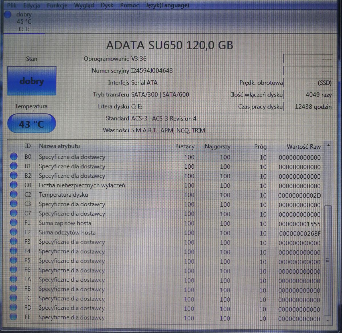

    Zamieść smart tego dysku.

    hp 6550b - Czarny ekran - Komputer się włącza ale ekran jest czarny hp 6550b - Czarny ekran - Komputer się włącza ale ekran jest czarny

    Bios jest aktualny?
    Może kontroler świruje z tym ssd.
    Ewidentnie wina tego ssd, nieprawdaż?
