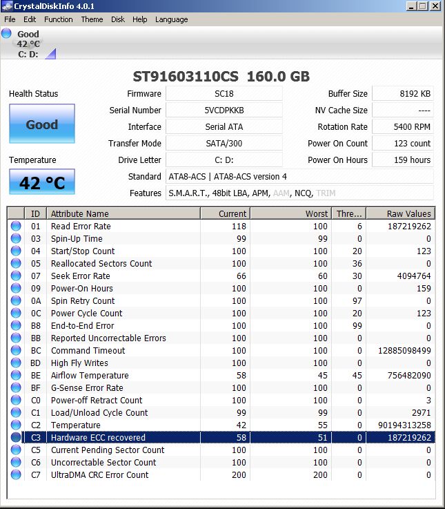

    W związku z powyższym, dysk sprawdziłem programem GSmartControl, załączam screena. Wcześniej szukałem trochę o takim hałasowaniu dysku i znalazłem trochę informacji o parkowaniu głowic, dlatego od razu zwróciłem uwagę na to, że u mnie ta wartość sięgnie niedługo 3000, co podobno na tak krótki okres użytkowania jest liczbą bardzo dużą. Zatrważające są też wartości dla wierszy "Raw Read Error Rate" i "Seek Error Rate".
    SMARTa nie udało mi się sprawdzić ani w HD Tune, ani w HDD Health, ani też w CrystalDiskInfo, po prostu nie są pokazywane żadne dane albo w ogóle program twierdzi, że nie ma dysku. Włożyłem do komputera płytę Hiren's BootCD i włączyłem program Victoria, po kliknięciu na "get smart" uzyskałem informację "Error reading S.M.A.R.T!".
    Wygląda na to, że albo coś jest nie tak, albo GSmartControl się myli, jak jednak sprawdzić ten SMART innym programem, skoro żaden nie chce tego zrobić?
    Co mam zrobić, czy dysk jest uszkodzony? Dodam, że nadal nie ma bad sektorów, komputer nie jest narażony na wstrząsy, dosyć często zamykam klapę laptopa (wtedy dysk się wyłącza, co mnie dziwi następuje to w sekundę, nie wiem czy jest to dla niego dobre).

    lamero7 napisał:
    wartość "Load/Unload Cycle Count" jest równa zero.
    Patrz na kolumnę RAW. Tam są odczyty SMART tego dysku.
    Wartość wynosi 2971.
    Przestaw sobie w zaawansowanych funkcjach aby wartość RAW pokazywało w dziesiętnych zamiast w szesnastkowych (HEX).

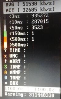

    Przeprowadziłem "butterfly test", oto wyniki:
    Seagate 160GB - Częste parkowanie dysku, nieciekawe wartości w SMART
    Jak widać dosyć sporo jest sektorów z czasem dostępu powyżej 50ms, co chyba nie jest dobrym wynikiem dla nowego testu.

    Tak wysoka wartość parametru 01 dla dysków Seagate to norma. (to samo C3).
    To właśnie chciałem wiedzieć. I jak widać mechanika nie jest w najlepszym stanie.

    jak w takim razie rozumieć te 195 milionów (od kilku godzin skoczyło to właśnie o 5 milionów) dla Raw Read Error Rate?
    Takimi kosmicznymi wartościami się zupełnie nie przejmuj.

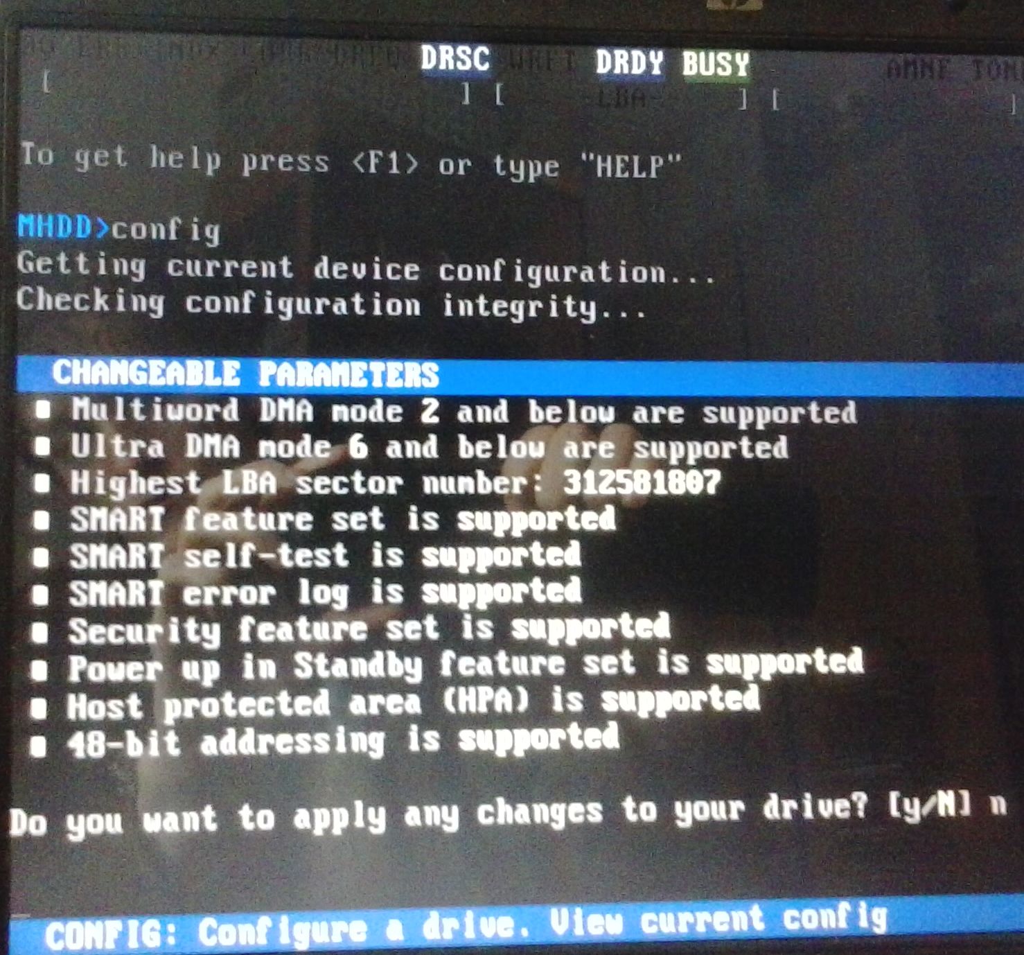

    Musisz użyć MHDD. Pokaż ekran po wydaniu polecenia Config.

    Niestety, ale wygląda na to, że MHDD nie chce działać z moim dyskiem. Użyłem wersji najnowszej oraz z jakiejś starszej, dostępnej na płycie Hirensa, w obu przypadkach nie udało mi się rozpocząć testu.
    Po wpisaniu polecenia config pokazuje się taki ekran:
    natomiast po wciśnięciu przycisku F4 lub wpisaniu polecenia SCAN, zapala się dioda informująca o działania dysku i święci już ciągle, a na ekranie widzę coś takiego:
    W MHDD mogę odczytać parametry SMART, są one zbieżne z tymi z innych programów. Nie udało mi się przeprowadzić skanowania także programem Victoria, zadziałał dopiero Vivard, ale tam chyba nie otrzymuje się zbyt szczegółowych informacji, potwierdziło się jedynie, że nie mam na dysku bad sektorów.

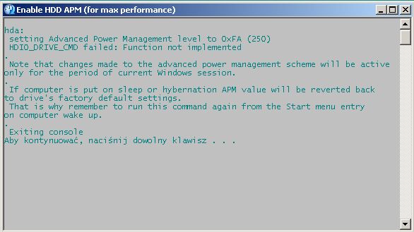

    Zainstalowałem sobie program Hdparm, który miał wyłączyć parkowanie głowic, po uruchomieniu Windowsa pojawia mi się teraz taka informacja:
    Czy nie ma szans na wyłączenie tej funkcji w moim Seagacie?

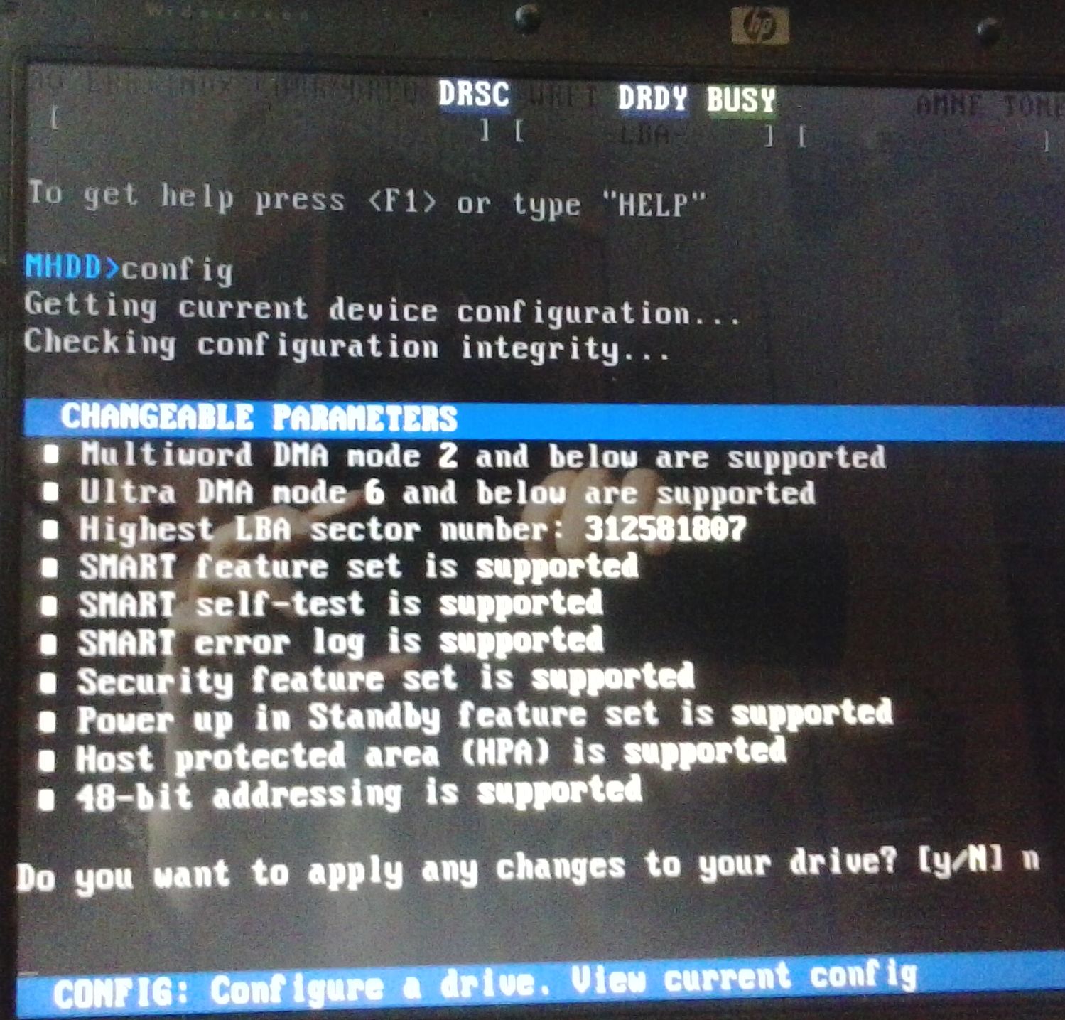

    Przecież najpierw musisz wcisnąć Enter aby wyjść z polecenia Config!
    Te screeny są z jakiejś starej wersji MHDD.

    Fakt, wrzuciłem chyba złego screena, taka sama sytuacja (brak uruchomienia skanera, zawieszający się zegarek) miała miejsce także wtedy, gdy wszystko robiłem zgodnie z instrukcją. Używałem wersji 4.6, nie wiem dlaczego nie działała, może coś nie tak było z wypalonym obrazem płyty, w każdym razie problemów nie stwarzała wersja 4.6, którą mam na UBCD, oto wyniki:
    Widać, że są one znacznie korzystniejsze, niż te, które otrzymałem z programu HddScan, widocznie jakieś programy działające w tle spowalniały dysk. Te dwa pojedyncze sektory, które mają kolor zielony i pomarańczowy pojawiły się niemal bezpośrednio obok siebie na sam koniec testu. Wydaje mi się, że nie powinienem się tym martwić, ale może się mylę?
    Czy można stwierdzić, że zawieszanie się systemu nie jest spowodowane złym stanem dysku? Czy słuszne jest moje podejrzenie, że winne może być parkowanie głowic? Jakieś pomysły, jak to skutecznie wyłączyć?

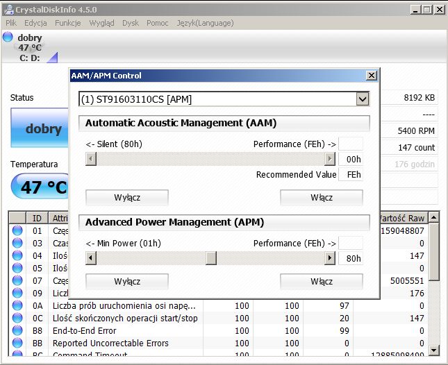

    Najnowsza wersja CrystalDiskInfo nie widzi mojego dysku, ściągnąłem więcej wersję 4.5.0, tam wszedłem do następującego okienka:
    Początkowo na pasku pod napisem APM nie było żadnego suwaka, pojawia się on, kiedy klikam na Włącz lub Wyłącz. Czy mam ten suwak przesunąć jak najbardziej w prawo? Po każdym wyjściu z okna, niezależnie od tego czy kliknę Włącz czy wyłącz, po jego ponownym otwarciu suwak jest na środku. Czy to oznacza, że ustawienia nie są zapisywane?
  • #24 13440461
    Kasek21
    Posty: 45667
    Pomógł: 4981
    Ocena: 3549
    Przesuń suwak w maksymalnie w prawo.
  • #25 13440462
    lamero7
    Posty: 45
    Ok, ale najpierw kliknąć na Włącz? Bo klikam na to, ustawiam maksymalnie w prawo, ale po ponownym uruchomieniu okienka suwak jest znów po środku. To samo jest, kiedy kliknę na Wyłącz.
