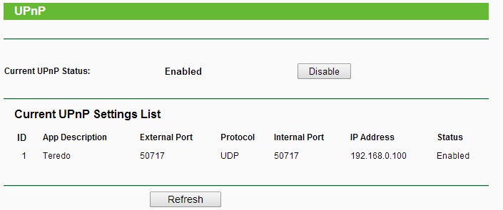

    Witam forumowiczów od 2 tygodniu męcze się z podłączeniem mojej playstation 3 do internetu, posiadam internet w Cyfrowym Polsacie przez modem USB, który jest podłączony do PC i chciałbym jakoś za pomocą kabla skrosowanego ethernet podłączyć i zkonfigurować internet żeby działał na mojej Ps3 dołączam screeny
    Jak zmienić NAT 3 na NAT 2 na PS3 CECHG04 z Cyfrowym Polsatem? Jak zmienić NAT 3 na NAT 2 na PS3 CECHG04 z Cyfrowym Polsatem? Jak zmienić NAT 3 na NAT 2 na PS3 CECHG04 z Cyfrowym Polsatem?
    Ktoś zaraz napiszę kup Router, posiadam router TP-Link mr3220 podłączyłem modem usb do routera internet w ps3 śmigał z tym, że miałem Typ NAT 3 więc szukam kilku sposobów aby ten NAT był na 2, proszę o pomoc bo naprawdę jestem zielony w tych sprawach, a męcze się już z tym długo próbowałem różnych poradników ale nie pomogło. A i chciałbym dodać, że podłączeniem kablem Lan z ps3 do routera też daje taki sam efekt Typ NAT 3.

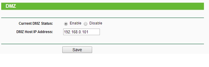

    Zostaw połączenie z routerem i ustaw przekierowanie portów lub DMZ na IP PS3.

    Okej to wygląda tak:
    1. DMZ jak widać jest ten adres ip co mam na ps3
    2. te porty mam wprowadzić w virtual server??
    3. W dhc wykazuje 2 urządzenie podłączone do neta
    4. Upnp mam włączone
    5. Zaznaczam, że mam połączenie bezprzewodowe w tej chwili.

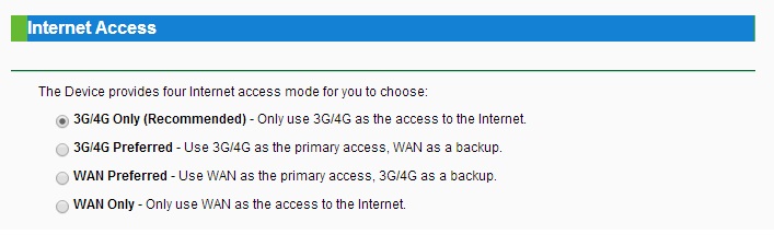

    6. Mam podłączony Router [wejście LAN 4] do komputera przez kabel ethernet oraz modem jest wsadzony w router.
    Jeżeli chodzi o konsole w dalszym ciągu mam typ NAT 3

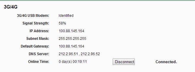

    Podaj jeszcze jaki masz adres IP na połączeniu 3G ?
    To zapewne będzie źródłem problemu.

    Adres jest globalny, wiec problemem są zapewne zablokowane połączenia przychodzące.
    Zapytaj o to ISP.
