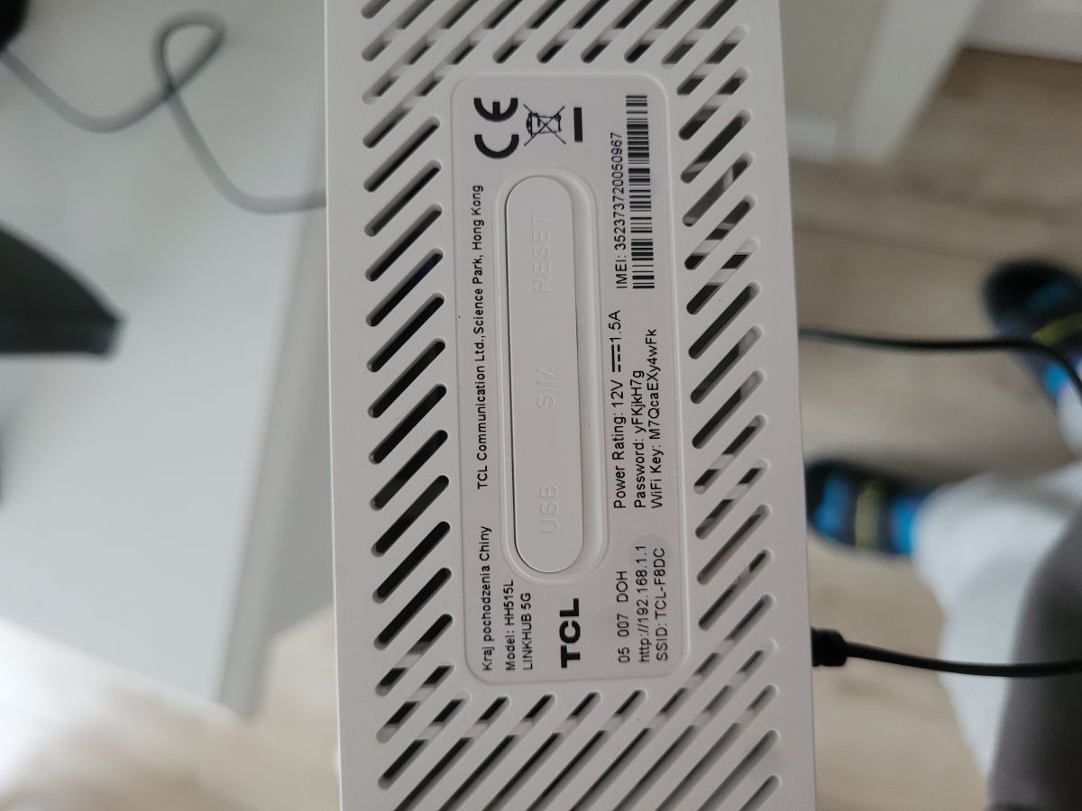

    Witam, mam problem z NAT 3 w konsoli PS4. Przekopałem wszystkie fora, wszystkie filmiki i nigdzie nie mogłem znaleźć routera, takiego, jakiego ja posiadam. Więc może jest tu ktoś, kto miał podobny problem z routerem TCL HH515L LINKHUB 5G. Wszystkie filmiki pokazują routery, których opcje wyglądają nieco inaczej niż u mnie, dlatego pytam się was, doświadczonych ludzi, bo jak dzwonię, odbierają bardzo niekompetentni ludzie z ORANGE. Jak mam zrobić tak, żeby na konsoli PS4 nie łączyło NAT 3, tylko chociaż NAT 2, bo naprawdę nie da się funkcjonować. Jeżeli czegoś nie napisałem, proszę pytać, ja już nie mam siły i walczę z tym naprawdę długo, a chciałbym tylko popykać sobie w CoD-a.
    Zbliżenie na etykietę routera TCL HH515L LINKHUB 5G.

    Pierwsze co, to wykupić PUBLICZNY adres IPv4 u operatora. Potem ustawić APN na VPN. Potem pozwolić na dzialanie UPnP na konsoli i w TCL.

    Tak jak pisze Kolega wyżej.
    Ja tylko dodam, że będzie to opłata miesięczna, doliczona do ogólnego rachunku za internet.
    Orange oferuje dwa rodzaje adresów IP - publiczny zmienny i publiczny stały.
    Publiczny zmienny jest tańszy.
