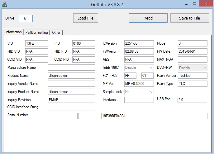

    Witam!
    Mam taki problem - w pewnym momencie, podczas przekladania z jednego kompa do drugiego urządzenmie (pendrive googram 32 GB) zwrocilo błąd -pojawil sie komunikat - sformatu... po podłączeniu do laptopa udalo mi sie wykonac kilka czynności naprawczych przy użyciu softu: Phison_Restore_v3.12.0.0 - z opcją przywracania, później formatowania - dziala (tylko na usb 2) do wypięcia, później mozna tylko czytac. jak zrobilem scan: ChkFlsh - to byly same błędy. Na usb 3 nie dziala w ogole - system zwraca info: - nierozpoznane urządzenie usb....Pendrive mam 4 miesiace, nigdy nie bylo z nim problemow. Dane pewnie przepadly. To zrzut z programu lash Drive Information Extractor goodram 3.0 32 GB - system nie widzi pendrive na kontrolerze 3.0

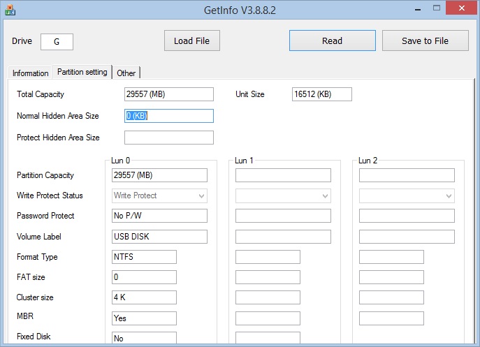

    probowalem juz wszystkiego i zawsze konczy sie tym, ze po wykonaniu czynności naprawczych np. tym: Restore v3.1.0.0 mozna na nim zapisywac, ale tylko do ponownego podłączenia. To zrzut z getInfo
    a jak podłączam do usb3 - to wyświetla komunikat - nierozpoznanie urządzenie usb

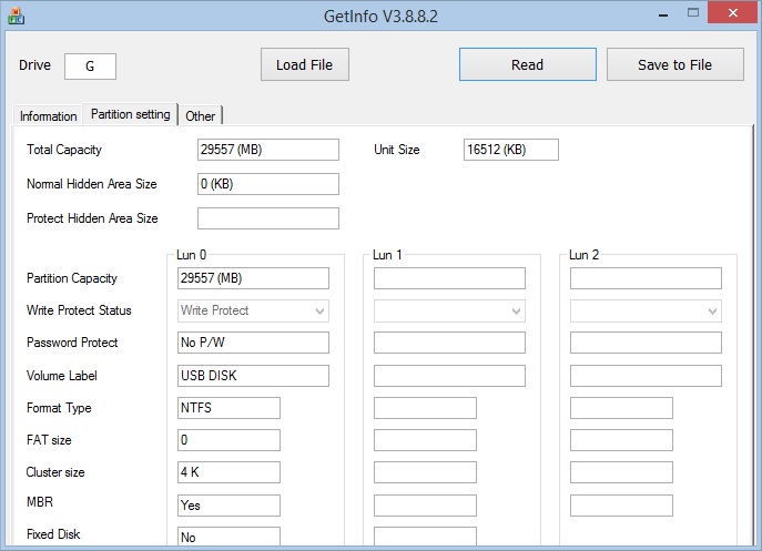

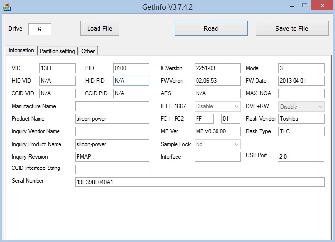

  • #11 13455789
    kubulinek
    Posty: 41
    Ocena: 4
    goodram 3.0 32 GB - system nie widzi pendrive na kontrolerze 3.0 goodram 3.0 32 GB - system nie widzi pendrive na kontrolerze 3.0
    zapis dziala, ale tylko do czasu, gdy nie wyjmę urządzenia z gniazda i tylko na usb2,

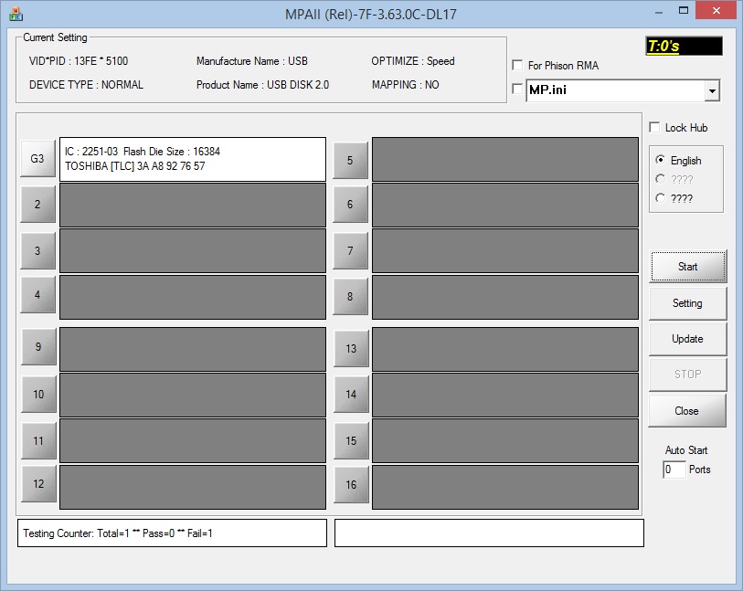

    Czy tak ciężko jest uruchomić z archiwum "MPALL_F1_7F00_DL17_v363_0C.exe" i po wciśnięciu UPDATE zrobić screen? Chyba, że nie oczekujesz dalszej pomocy :?:
  • #13 13456548
    kubulinek
    Posty: 41
    Ocena: 4
    sorry - ale nie wiedzialem, ze o to chodzi - juz wrzucam
    #14 13456687
    melanchel
    Posty: 1317
    Pomógł: 154
    Ocena: 379
    Czyli wykryło tylko 1 pamięć Toshiba TC58NVG7T2JTA00 -16GB.
    Uszkodzenie trwałe, próbuj z gwarancją, pisz do supportu.
