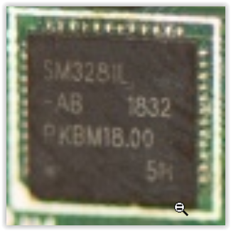

    Na kontrolerze jest napisane:
    SM3281L
    AB 1833
    PKUX57.00
    5H
    Na płytce jest zaś:
    PUD3-TM901 V1.00
    PCP0005X0183
    20180420
    Na pamięci NAND z tyłu jest:
    FOT512GM512T1
    81852M130809
    Czy da się przywrócić ten Pendrive do życia? Jeśli tak, to jak to zrobić? Czytałęm coś o zwieraniu nóżek, ale nie wiem które to nóżki mają być konkretnie.

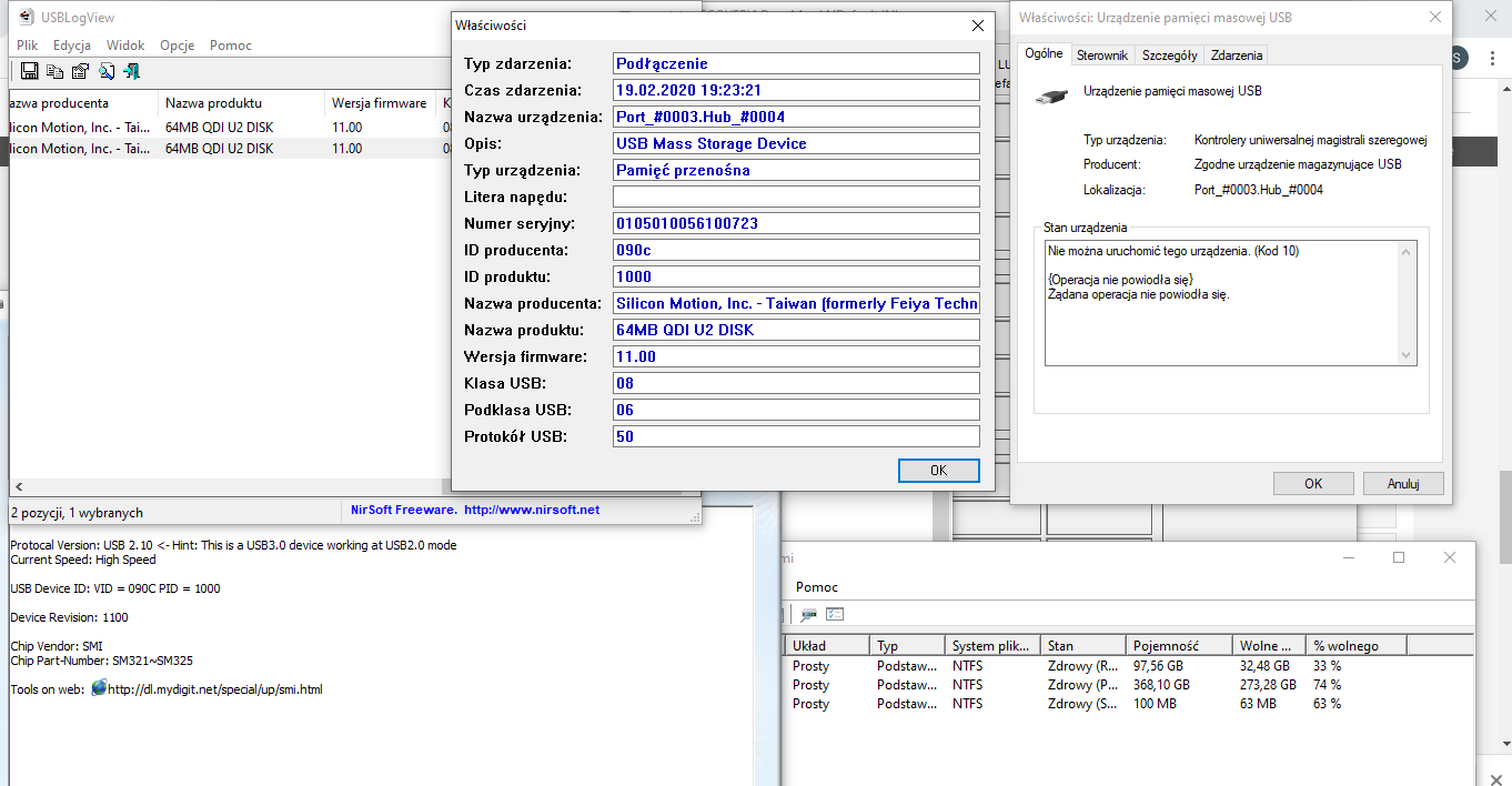

    Pendrive (USB 3.0 UTS3 Goodram 64GB) nieznane urządzenie USB
    w ChipGenius wygląda to tak:
    Description: Urządzenie pamięci masowej USB
    Protocal Version: USB 2.10 <- Hint: This is a USB3.0 device working at USB2.0 mode
    Current Speed: High Speed
    USB Device ID: VID = 090C PID = 1000
    Device Revision: 1100
    Chip Vendor: SMI
    Chip Part-Number: SM321~SM325
    Description: Urządzenie kompozytowe USB
    Protocal Version: USB 2.00
    USB Device ID: VID = 1BCF PID = 2888
    Device Revision: 1019
    Chip Part-Number: Unknown
    Czy to odczyt z najnowszej wersji :?:
    https://www.elektroda.pl/rtvforum/topic3658399.html#18460949

  • #7 18481290
    CTAC
    Posty: 12
    Pomógł: 2
    Ocena: 2
    Tak, z tym, że napisy są jak w pierwszym poście. Ilość nóżek po pobieżnym przeliczeniu też się zgadza.

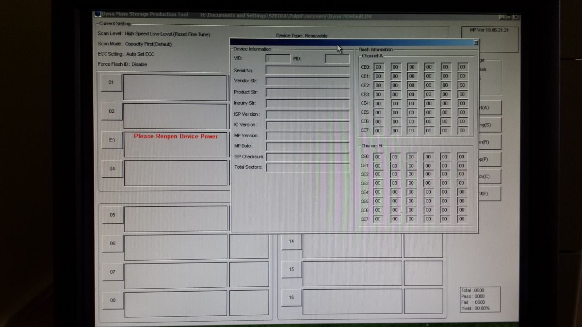

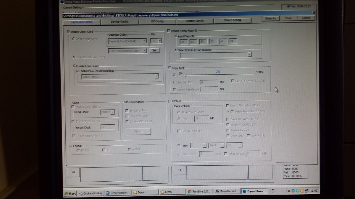

    Dzisiaj udało mi się dobrać do komputera z zainstalowanym XP i w Dyna Mass znalazło mi coś takiego:
    Skąd wziąć hasło? Bo na tym, które znalazłem na jednym z rosyjskich forów było 320 lub 390. W sumie to bez znaczenia bo i tak co tam się nie wpisze to te pola są wyszarzone:
