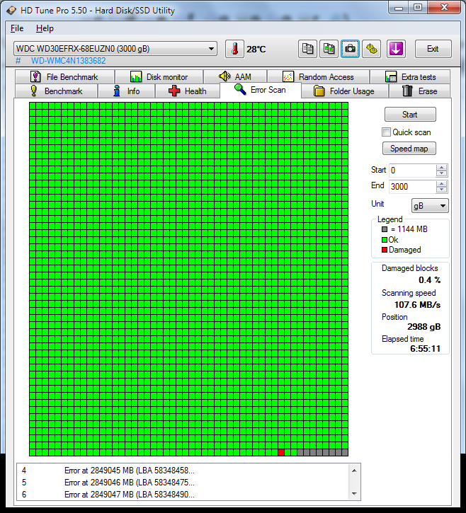

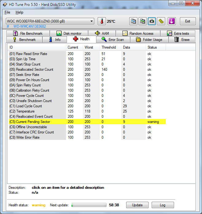

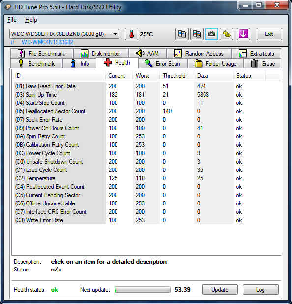

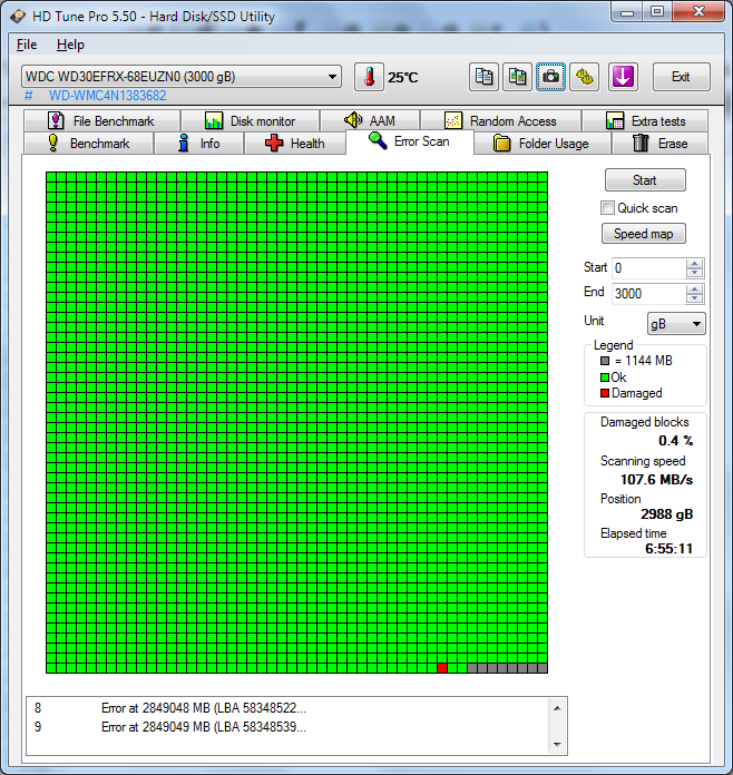

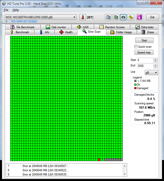

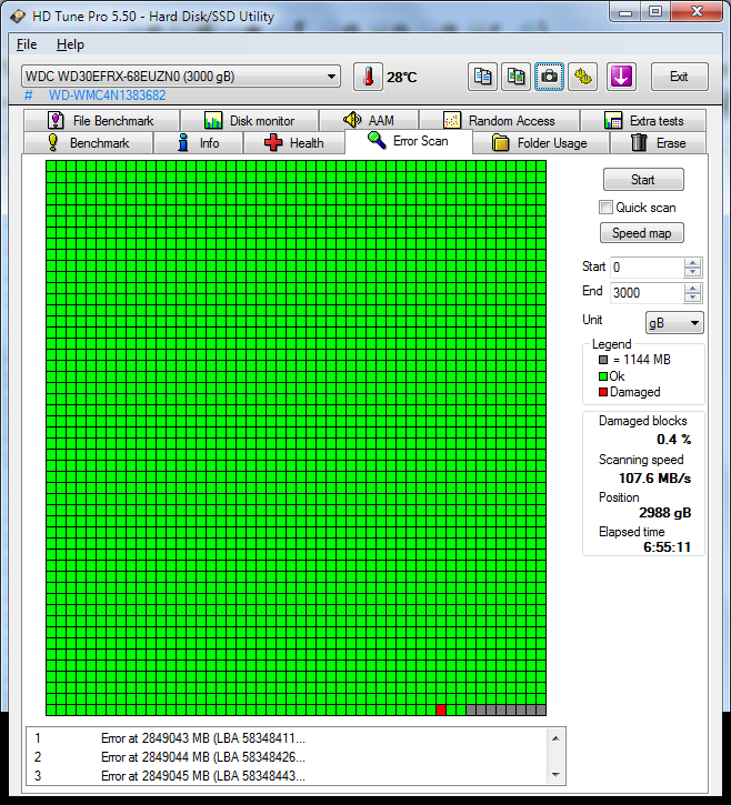

    Podłączyłem świeżo zakupiony dysk (był w nieotwieranym woreczku antystatycznym) do komputera do testów. Od pewnego czasu robię tak z każdym dyskiem: testy HD Tune oraz MHDD.
    Jak wynika ze zdjęć przed uruchomieniem MHDD nie było żadnych błędów-żadnych pending sektorów, natomiast po przeskanowaniu dysku MHDD pojawiło się 9 tych sektorów.
    Moja płyta nie ma UEFI i nie obsługuje dysków powyżej 2TB - czy mam rozumieć, że moja płyta, ponieważ tak dużych dysków nie obsługuje, uszkodziła mi ten dysk. Przecież to dysk nowy, prosto od sprzedawcy.

    Sprzęt, na którym testowano:
    Zasilacz: HuntKey TITAN 650 W
    Płyta ASUS P5B, BIOS 2001 z 07.11.2008
    Ten sprzęt został już wymontowany z obudowy i wstawiłem teraz płytę z UEFI.

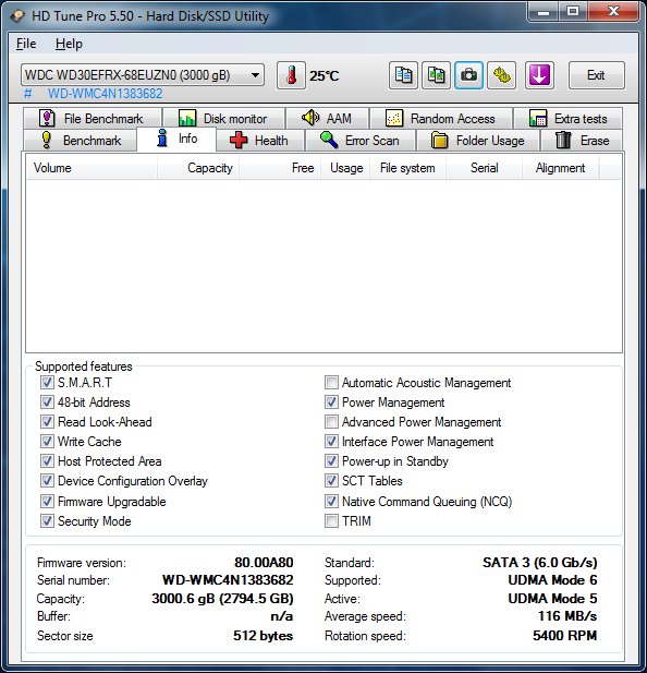

    Oto screeny z testów HD Tune 5.50
    Czy płyta ASUS P5B uszkodziła nowy dysk WD Red WD30EFRX 3TB? 9 sektorów UNC Czy płyta ASUS P5B uszkodziła nowy dysk WD Red WD30EFRX 3TB? 9 sektorów UNC Czy płyta ASUS P5B uszkodziła nowy dysk WD Red WD30EFRX 3TB? 9 sektorów UNC Czy płyta ASUS P5B uszkodziła nowy dysk WD Red WD30EFRX 3TB? 9 sektorów UNC Czy płyta ASUS P5B uszkodziła nowy dysk WD Red WD30EFRX 3TB? 9 sektorów UNC Czy płyta ASUS P5B uszkodziła nowy dysk WD Red WD30EFRX 3TB? 9 sektorów UNC Czy płyta ASUS P5B uszkodziła nowy dysk WD Red WD30EFRX 3TB? 9 sektorów UNC Czy płyta ASUS P5B uszkodziła nowy dysk WD Red WD30EFRX 3TB? 9 sektorów UNC Czy płyta ASUS P5B uszkodziła nowy dysk WD Red WD30EFRX 3TB? 9 sektorów UNC Czy płyta ASUS P5B uszkodziła nowy dysk WD Red WD30EFRX 3TB? 9 sektorów UNC
    Na starej płycie nie inicjowałem dysku (jeśli ma to jakieś znaczenie) więc ani MBR ani GPT tam nie ma.
    Jedyne co teraz mi przychodzi do głowy to podłączenie go do nowych części, (mam od kilku dni), nowa płyta ma UEFI i może wtedy te błędy znikną...?
    Proszę o pomoc-bo jestem załamany-nowy dysk-i są błędy.

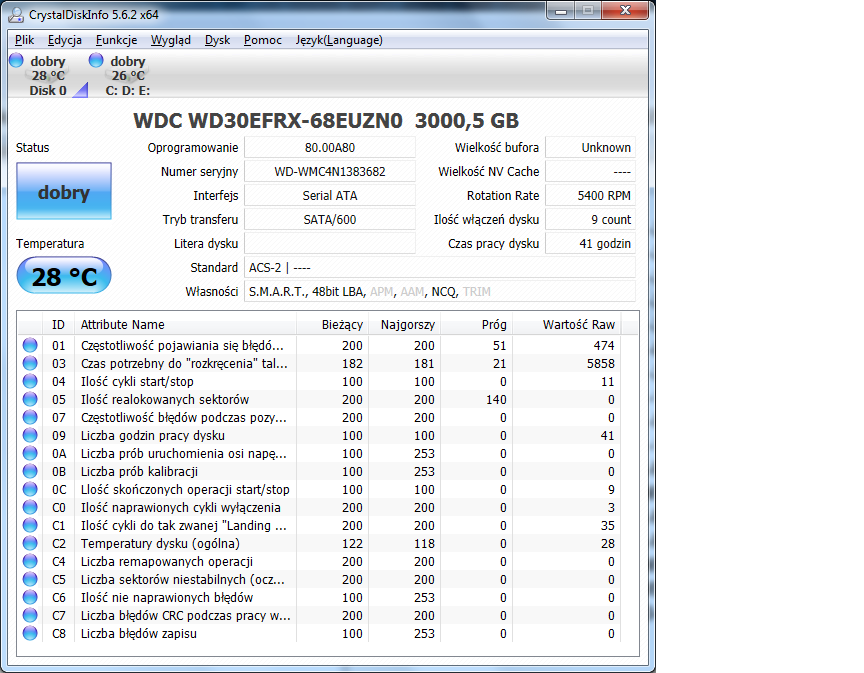

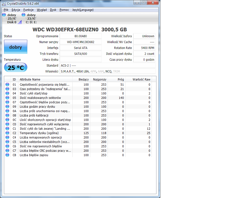

    sPeRaCz.PL napisał:
    Pokaż SMART tego dysku w Hard Disk Sentinel http://www.hdsentinel.com/
    (cała zakładka SMART)
    Oto wyniki z Hard Disk Sentinel 4.50 (jeśli trzeba SMARTA w innej formie, proszę o informacje):
    1,Raw Read Error Rate,51,200,200,OK,00000000017F,0,Włączone
    3,Spin Up Time,21,181,181,OK,000000001725,0,Włączone
    4,Start/Stop Count,0,100,100,OK (Zawsze zaliczone),000000000007,0,Włączone
    5,Reallocated Sectors Count,140,200,200,OK,000000000000,0,Włączone
    7,Seek Error Rate,0,200,200,OK (Zawsze zaliczone),000000000000,0,Włączone
    9,Power On Time Count,0,100,100,OK (Zawsze zaliczone),000000000012,0,Włączone
    10,Spin Retry Count,0,100,253,OK (Zawsze zaliczone),000000000000,0,Włączone
    11,Drive Calibration Retry Count,0,100,253,OK (Zawsze zaliczone),000000000000,0,Włączone
    12,Drive Power Cycle Count,0,100,100,OK (Zawsze zaliczone),000000000007,0,Włączone
    192,Power off Retract Cycle Count,0,200,200,OK (Zawsze zaliczone),000000000002,0,Włączone
    193,Load/Unload Cycle Count,0,200,200,OK (Zawsze zaliczone),000000000020,0,Włączone
    194,Disk Temperature,0,126,118,OK (Zawsze zaliczone),000000000018,0,Włączone
    196,Reallocation Event Count,0,200,200,OK (Zawsze zaliczone),000000000000,0,Włączone
    197,Current Pending Sector Count,0,200,200,OK (Zawsze zaliczone),000000000009,0,Włączone
    198,Off-Line Uncorrectable Sector Count,0,100,253,OK (Zawsze zaliczone),000000000000,0,Włączone
    199,Ultra ATA CRC Error Count,0,200,200,OK (Zawsze zaliczone),000000000000,0,Włączone
    200,Write Error Rate,0,100,253,OK (Zawsze zaliczone),000000000000,0,Włączone

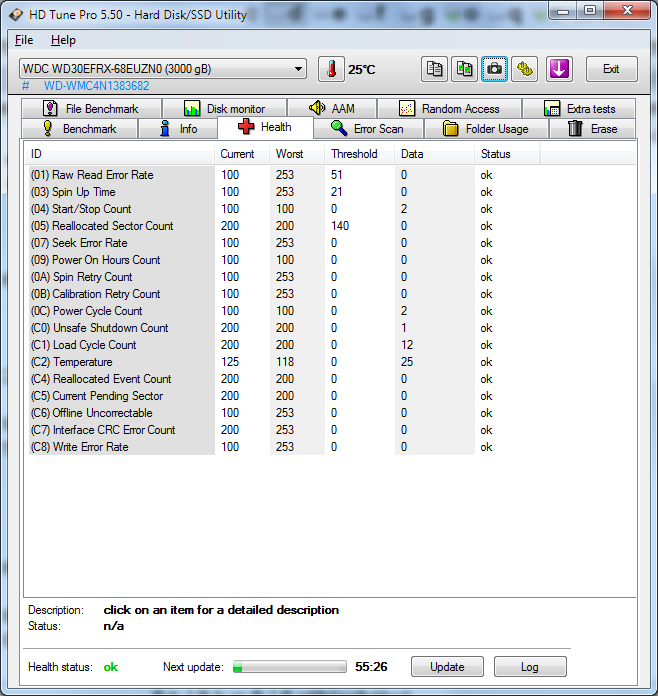

    Oto raport z działania mhdd v4.6 (wykonane już na zasilaczu FORTRON):

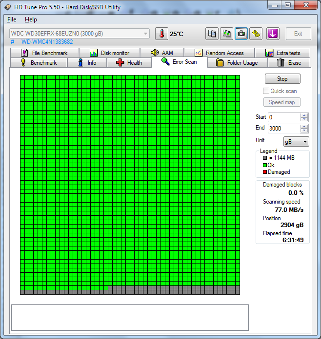

    SCAN w MHDD
    AVG 118 178 kb/s
    ACT 72 672 kb/s
    <3 ms 22963300
    <10ms 19154
    <50ms 30
    100.0% 100.0%
    Time spent: 06:53:07

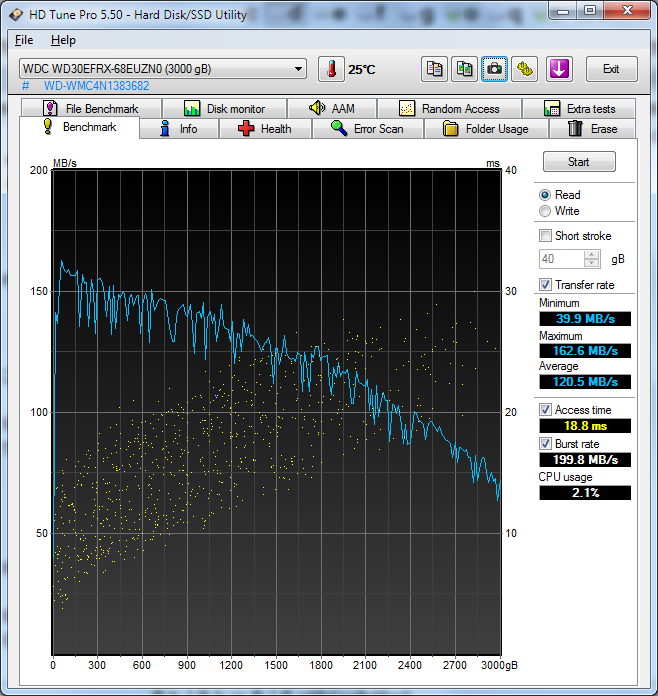

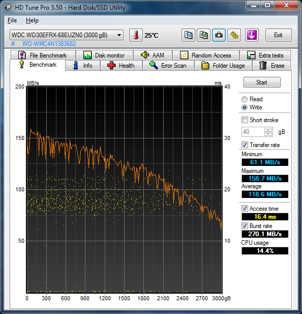

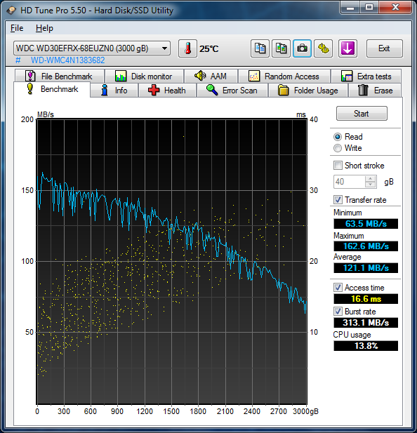

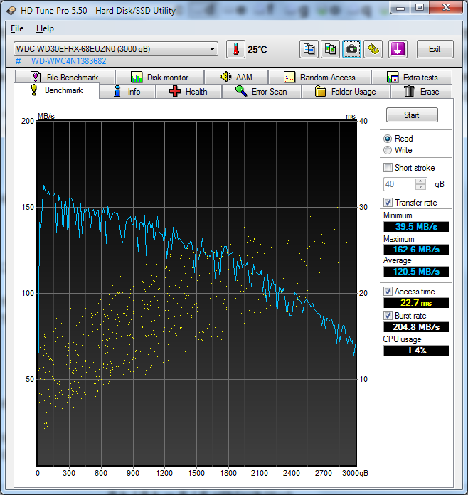

    A tutaj są screeny z testów HD Tune Pro - wykonane po Zerowaniu i Skanowaniu w MHDD
    Aha - nie zaznaczyłem opcji REMAP w MHDD, gdyż te pending sectory, które były wcześniej zniknęły po zerowaniu.
