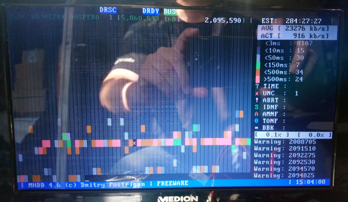

    Mam dwa dyski WD 3TB, obydwa były w moim komputerze i obydwa w ten sam sposób zakończyły swój żywot. Pierwszy z nich (WD RED) kupiony jako używany z rejestratora wideo, drugi (WD GREEN) niby nowy, ale okazał się być "recertified".
    Z obydwu udało się zgrać wszystkie dane, ale trwało to "wieki". Czas dostępu do niektórych sektorów jest na poziomie 1,5 s, inne obszary czytają się normalnie (nie widać żadnego charakterystycznego wzoru). Co ciekawe, na jednym z nich, zapis (np. zerowanie) przebiega normalnie.
    SMART wskazuje na uszkodzenie, ale wg mnie nie oddaje sytuacji, bo wskazuje zaledwie kilkanaście niestabilnych/nienaprawialnych sektorów.
    Pytanie - co się mogło z tymi dyskami stać? Mnie to wygląda na uszkodzenie powierzchni.

    Ten drugi najwyraźniej ma uszkodzoną powierzchnię, bo ma 14 sektorów, z którymi sobie nie może poradzić (realokować). Ten pierwszy ma 28 sektorów do realokacji. To mogą być te z długim czasem dostępu. Ogólnie przy takim zachowaniu tych dysków, to bym nawet się nie bawił w próby ich reanimacji.

    Nie zależy mi na ich reanimacji, bardziej jestem ciekaw, co im dolega. Na skanie powierzchni (którego nie maiłem cierpliwości dokończyć) to były tysiące takich powolnych sektorów.

    To może wskazywać na problem z powierzchnią powinny te atrybuty dla tych modeli wynosić 0.
    Niestabilnych sektorów nie ma dużo można próbować ratować ten sprzęt ale problemy z powierzchnią pozostaną. Dopiero skan w programie typu MHDD pozwoli ocenić jej stan.
    Jednak patrząc na to
    coś jest nie tak.
    S.M.A.R.T. był wykonany przed skanem czy po? Jeśli wciąż (01) wzrasta to dyski mają zdecydowanie problemy z powierzchnią.
    #5 18858661

    Prawdopodobnie - bo to temat na trochę głębszą diagnostykę - przepełniła Ci się lista sektorów niestabilnych (relo - taki moduł w strefie serwisowej gromadzący informacje o sektorach niestabilnych i podejrzanych o uszkodzenie). Świadczy to o degradacji powierzchni w stopniu uzasadniającym pożegnanie się z dyskami. Dane masz zabezpieczone, więc po prostu poszukaj nowych dysków.

    Zweryfikuj zasilacz - bardzo częstą przyczyną pojawiania się niestabilnych sektorów są błędy namagnesowania wynikające z niestabilnego zasilania.

    Tylko jak (poza otwarciem dysku) zweryfikować czy rzeczywiście uszkodzona jest powierzchnia. Dlaczego żaden z dysków nie raportuje ani jednego relokowanego sektora i ani jednej próby relokacji (mimo próby wymuszenia relokacji w Victorii)?

    Można wykonać test powierzchni w MHDD 2xF4 i będzie wiadomo. Ogólnie j.w. (01) pokazuje już problemy z powierzchnią dla pierwszego HDD ponad 1k dla drugiego ponad 2k, pojawiające się niestabilne sektory to potwierdzają.

    MHDD raczej nie dam rady uruchomić na moim komputerze, ale mogę wykonać taki skan Victorią... o ile on będzie w jakiś sposób pomocny.

    Sądzę, że pełny skan nie wniesie wiele więcej od przeskanowania kilku początkowych % Możesz też zrobić wycinkowo po 1 ^ co powiedzmy 100-200 GB - to da Ci przegląd sytuacji na całej powierzchni dysku. Jeśli znajdziesz większe fragmenty, które czytają się, jak na nowy, sprawny dysk przystało, będzie to cios w moją hipotezę,.

    Są (duże) obszary, które czytają się normalnie. Po wyzerowaniu obszary powolne stają się mniej powolne, ale wracają do normalności. Powolne sektory występują w grupach, ale nie układają się w wyraźny wzór:

    Zapis magnetyczny jest odbiciem pola elektrycznego indukowanego przez głowicę zapisującą. Jeśli masz niestabilne parametry prądu zasilającego, PCB dysku nie jest w stanie tego odfiltrować - wystarczy, że spojrzysz na PCB, a w wariancie bardziej ambitnym - policzysz sumę pojemności wszystkich kondensatorów. W takim układzie negatywnie rzutuje to na pole elektryczne indukowane przez głowicę, co przekłada się na problemy z namagnesowaniem powierzchni. Jeśli domeny nie są magnesowane do nasycenia, mogą negatywnie odddziaływać na siebie, zwłaszcza, jeśli w ich sąsiedztwie pojawiają się silniejsze (lepiej namagnesowane) domeny. W takiej sytuacji ściany domenowe mogą nie mieć zakładanego położenia, lub, co częściej, zamiast wyraźnych ścian będziemy mieli szersze obszary niejednorodnego namagnesowania, dające szersze impulsy, ale za to o niższej amplitudzie. Sygnał z takimi impulsami jest trudniejszy do interpretowania, bo po pierwsze mała amplituda nie daje nam pewności, że wystąpił impuls oznaczający logiczną jedynkę, a po drugie - mamy problem z prawidłowym obliczeniem liczby zer występujących pomiędzy kolejnymi jedynkami. To prosta droga do przekroczenia liczby błędów bitowych możliwych do skorygowania kodami korekcji, a więc uznania sektora za uszkodzony lub co najmniej niestabilny. I dysk rejestruje tego typu sytuacje i już ich nie zapomina - nawet po wymianie zasilacza.
    Tak - trudno wykazać związek uszkodzenia pojedynczego sektora z nieprawidłowym zasilaniem, ale jeśli liczba problemów z namagnesowaniem powierzchni znacząco rośnie, to właśnie zasilacz z dużym prawdopodobieństwem jest źródłem tego problemu. W przypadkach uszkodzeń typowo elektronicznych sprawa jest ewidentna, dlatego wtedy częściej zwracamy uwagę na zasilacz. To prawda, mam trochę restrykcyjne podejście do zasilaczy i są koledzy, którzy z tego powodu się ze mnie śmieją. Trudno też klienta, który wymienił za moją poradą zasilacz przekonać, że na pewno zrobił dobrze, ale wielu klientów, którzy tego zasilacza nie wymienili boleśnie się przekonało, że zrobili źle.
    Relo (moduł 32) nie jest listą defektów, a listą kandydatów na defekty. Tak, jak pisałem wyżej, dysk nie śpieszy się z remapowaniem sektorów, ale musi monitorować sektory niestabilne, by te, w których problemy się powtarzają jednak zremapować.
    Sama lista przyrostowa (G) - jest w module 34.
    To, co pokazuje SMART niby bazuje na zawartości SA, ale to, w jaki sposób te wpisy są interpretowane w pewnym stopniu jest wypadkową oprogramowania układowego dysku, jak też programu diagnostycznego. Jeśli sprawdzisz dużą liczbę różnych modeli dysków róznych producentów różnymi programami - zaobserwujesz, że od czasu do czasu trafiają się drobne nieścicłości.
    Twoje propozycje mają jak najbardziej sens doświadczalno - edukacyjny, ale obawiam się, że zerowanie dysku o takiej pojemności i kilkukrotne wykonywanie skanów w celu porównania rezultatów będą drogą przez mękę, dlatego sugeruję, by zrobić to na jakiejś wybranej póbce reprezentacyjnej obejmującej stosunkowo niewielkie fragmenty w różnych obszarach powierzchni.
    Dobra - widzę, ze w miedzyczasie pojawiły się rezultaty podważające momysł z relo, a wskazujace na problemy z powierzchnią. Poprawa stanu po zerowaniu wskazuje, że w dużym stopniu problemem jest jakość namagnesowania nośnika. Nawey UNC w towarzystwie sektorów o bardzo długim odczycie najprawdopodobniej jest sektorem uszkodzonym w sensie problemów z namagnesowaniem.
    Jeśli:
    a) - uda Ci się wyraźnie poprawić stan dysku przez zerowanie (nie mówię o całkowitej naprawie - bo to może się nie udać),
    b) - w ciagu kilku następnych tygodni zaobserwujesz ponownie podobny problem z dyskiem w tym samym komputerze,
    wtedy wróć do pomysłu z weryfikacją zasilacza.

    Zostaje degradacja.
  • #25 18862928
    kaleron
    Posty: 7121
    Pomógł: 964
    Ocena: 2346
    Mercedesy też się psują. Etykietka renomowanej firmy może budzić zaufanie do procesu projektowania i wykonania, ale nigdy nie uchroni przed wystąpieniem usterek w pojedynczych przypadkach. Ale widać, że o zasilanie dbasz i mało prawdopodobne, by uszkodzone były wszystkie Twoje zasilacze.
    Konto firmowe:
    Kaleron sp. z o. o.
    Hirszfelda 4/18, Jelcz-Laskowice, 55-231 | Tel.: 713XXXXXX (Pokaż) | Strona WWW: https://kaleron.pl
Dyski WD 3TB (WD RED i WD GREEN) wykazują długie czasy dostępu i niskie transfery, co sugeruje problemy z powierzchnią. SMART wskazuje na uszkodzenia, ale liczba niestabilnych sektorów jest niewielka. Użytkownik zdołał zgrać dane, jednak proces był czasochłonny. Wskazano na możliwość degradacji powierzchni dysków oraz na problemy z zasilaniem, które mogą wpływać na stabilność sektorów. Sugerowane są dalsze testy, takie jak skanowanie w programie MHDD lub Victoria, aby ocenić stan dysków. Użytkownik wymienił zasilacz, co zmniejsza prawdopodobieństwo, że to on jest przyczyną problemów. Wskazano, że uszkodzenia mogą nie być widoczne wizualnie, a problemy z dostępem mogą wynikać z uszkodzeń strukturalnych na poziomie magnetycznym.
