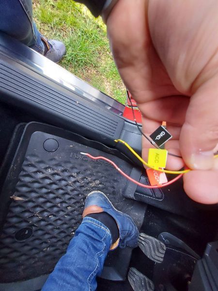

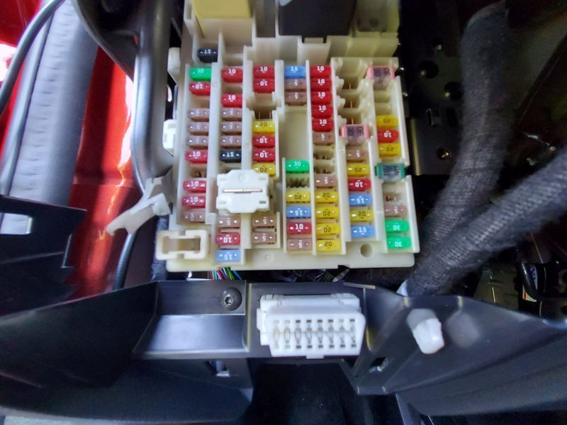

    Czy może ktoś powiedzieć w który bezpiecznik podłączyć odpowiednie kable ze zdjęcia?
    Zamontowałem kamerę, przeprowadziłem przewody tylko zostało mi podłączenie pod zasilanie
    Możecie zrobić u siebie fot jak to wygląda i napisać dziękuję
    kamera 70mai Osoba trzymająca kable w samochodzie nad dywanikiem. Skrzynka bezpieczników samochodowych z różnokolorowymi bezpiecznikami.

    Czarny masa pojazdu, czerwony (różowy) stałe zasilanie 12V, żółty 12V po stacyjce.

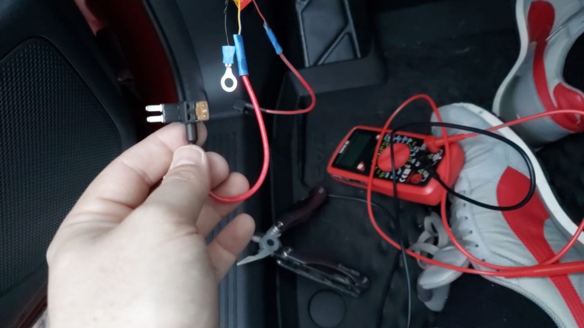

    Z tabliczki nie, trzeba pomierzyć miernikiem.

    Przejściówki do bezpieczników Micro. Plus z blokowania drzwi, plus po stacyjce z rolety od dachu szklanego, uziemienie dokręciłem śrubką M6 do wolnego miejsca po prawej obok skrzynki bezpieczników. Zasilanie ginęło po około 1 min. W moim przypadku okazało się, że najpierw trzeba było podłączyć rejestrator poprzez gniazdo zapalniczki i skonfigurować, czyli połączyć telefon z rejestratorem w wewnętrznej sieci wifi, a potem już wszystko zadziałało prawidłowo. Po zmianie z gniazda zapalniczki na bypass-y bezpieczników też śmiga. Jedyne co trzeba by ewentualnie skonfigurować dodatkowo, to zewnętrzne źródło zasilania, które jest też hotspotem i umożliwia dostęp z zewnątrz oraz podgląd online. W standardzie użytkownik ma dostęp do chmury o pojemności 500 MB. Przy ustawieniu podstawowych danych do zapisu miejsce to zostaje zajęte w ciągu 1 dnia. Prawdopodobnie trzeba zmniejszyć częstotliwość zapisu albo jakość nagrań...
