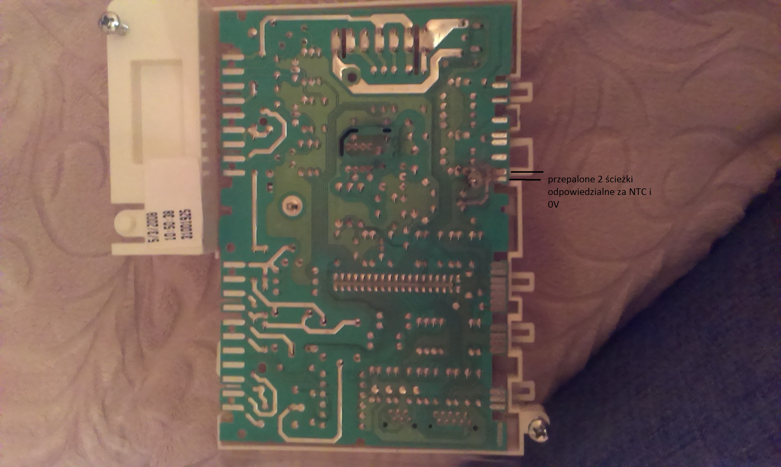

    Dzisiaj pralka zrobiła zwarcie i spaliły sie 2 ścieżki na płytce elektronicznej oraz Viper 12A wygląda na nadpalony. Proszę o pomoc. Uszkodzone ścieżki to NTC i 0V. Wydaje mi się że to czujnik temperatury zrobił zwarcie przez co ucierpiała elektronika.Jaki powinien być opór sprawnego czujnika? Candy Smart CTY1046 - spalone 2 sciezki NTC i 0V i Viper 12A

    NTC Powinno mieć ok 5KOhm lub 25KOhm. nie pamiętam ile jest w Candy. Generalnie powinien mieć rezystancję w kilo ohmach.

    wymieniłem ten czujnik NTC (CA2107) bo stary jak sie okazało nie wyświetlał wcale oporności. Polutowałem ścieżki na płytce wymieniłem Vipera 12a i problem dalej ten sam. Pralka po włączeniu sprawdza chwile układ i zapalają się wszystkie diody na czerwono. Mozecie podpowiedzieć gdzie szukać dalej mam błędów (jakie elementy sprawdza sterownik po włączeniu?)

    Mogło się uszkodzić jeszcze coś po za viperem
  • #8 13465827
    kristof85r
    Posty: 7
    Diody prostownicze wszystkie sprawne
