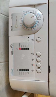

    Drodzy,
    pralka po włączeniu (przekręceniu programatora na cokolwiek poza OFF) zaczyna mrugać dwiema diodami: "start" i "mocno zabrudzone" (widoczne na załączonym obrazku), po czym blokuje klapę i nic się dalej nie dzieje.
    Mruga 5 razy, potem kilka sekund przerwy, znowu 5 mrugnięć itd.
    Czy mogę coś z tym zrobić samemu, czy dzwonić po serwisanta czy szukać nowej pralki?
    Dziękuję za pomoc i pozdrawiam!

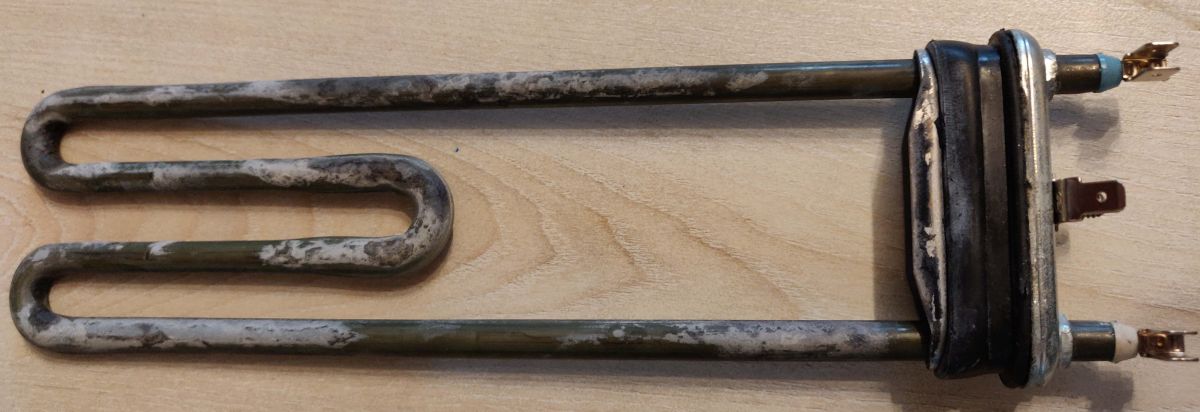

    Dzięki Pentaxowy, zmierzyłem opór grzałki - ma 26Ω.
    Wydaje mi się, że to sensowna wartość: znamionowo grzałka ma moc 1950W, czyli opór powinien być U^2/P = ~27Ω. Czy to się jakoś inaczej liczy? Dlaczego powinno być 35-40 kilka Ω?
    Wizualnie grzałka wygląda bardzo zdrowo - trochę przebarwień, poza tym nie ma żadnych wgnieceń, obić, śladów spalenizny itp. Zdjęcie w załączniku. Czy rzeczywiście iść dalej w wymianę grzałki?

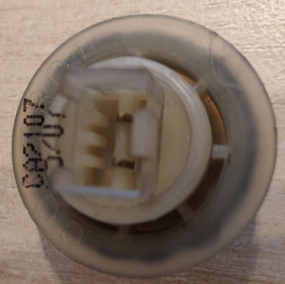

    Zmierzyłem od razu rezystancję czujnika temperatury - ma 24,6kΩ (sucha pusta pralka, w domu mam ok. 21°C). Opór maleje gdy polewam czujnik ciepłą wodą, rośnie gdy polewam zimną - wygląda sensownie. To jest zdaje się czujnik starego typu, taki płaski - zdjęcie w załączniku. Czy opór ~25kΩ w temperaturze pokojowej jest poprawny dla tego typu czujnika?
    Kolego chyba coś nie tak z Twoim albo moim wzrokiem. Na załączonym przez Ciebie foto wyraźnie widać wżery rdzy, ubytki w zewnętrznej powłoce. Na tym foto zaznaczyłem dwa a jest tam ich stanowczo więcej.

    1) Grzałka wypada słabo. Tyle mogę powiedzieć jest mocno powypalana.
    2) 30Ω wskazuje już na zużycie.
    3) sprawdź zwarcie do uziemiania
    4) Najlepiej pomiń 3 pierwsze kroki i za 40 czy 50 zł kup nowa.
    5) Ew. przed zakupem na odpiętej grzałce sprawdź czy pralka ruszy jeśli tak to masz 100% pewności.
