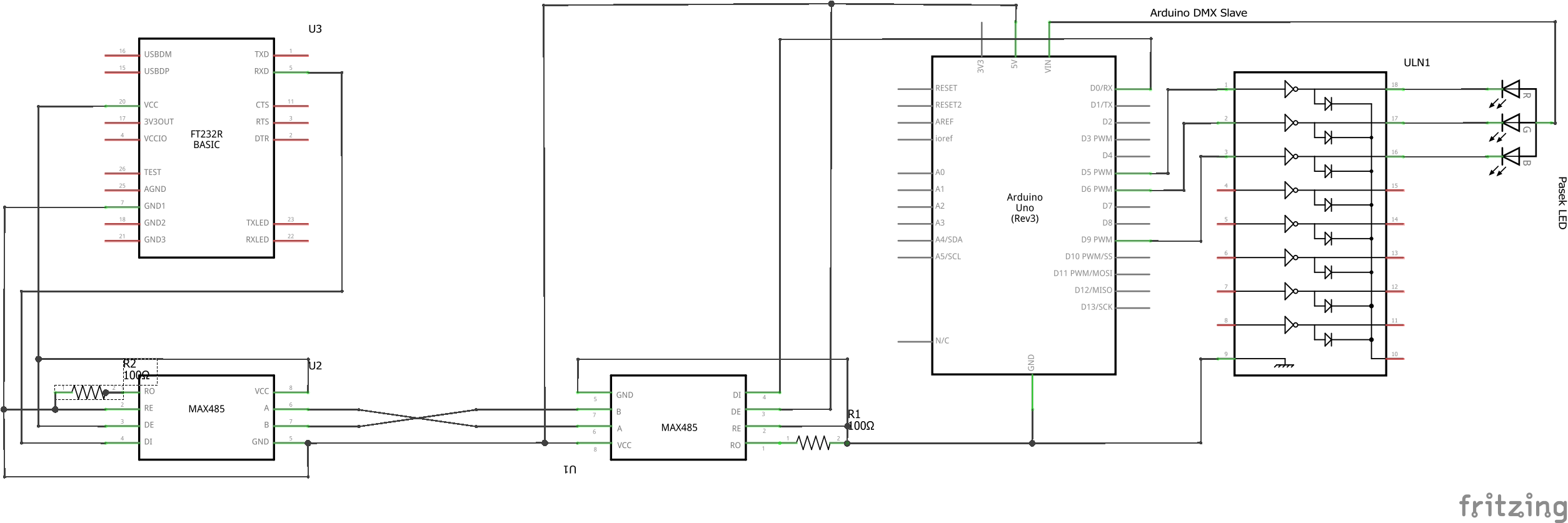

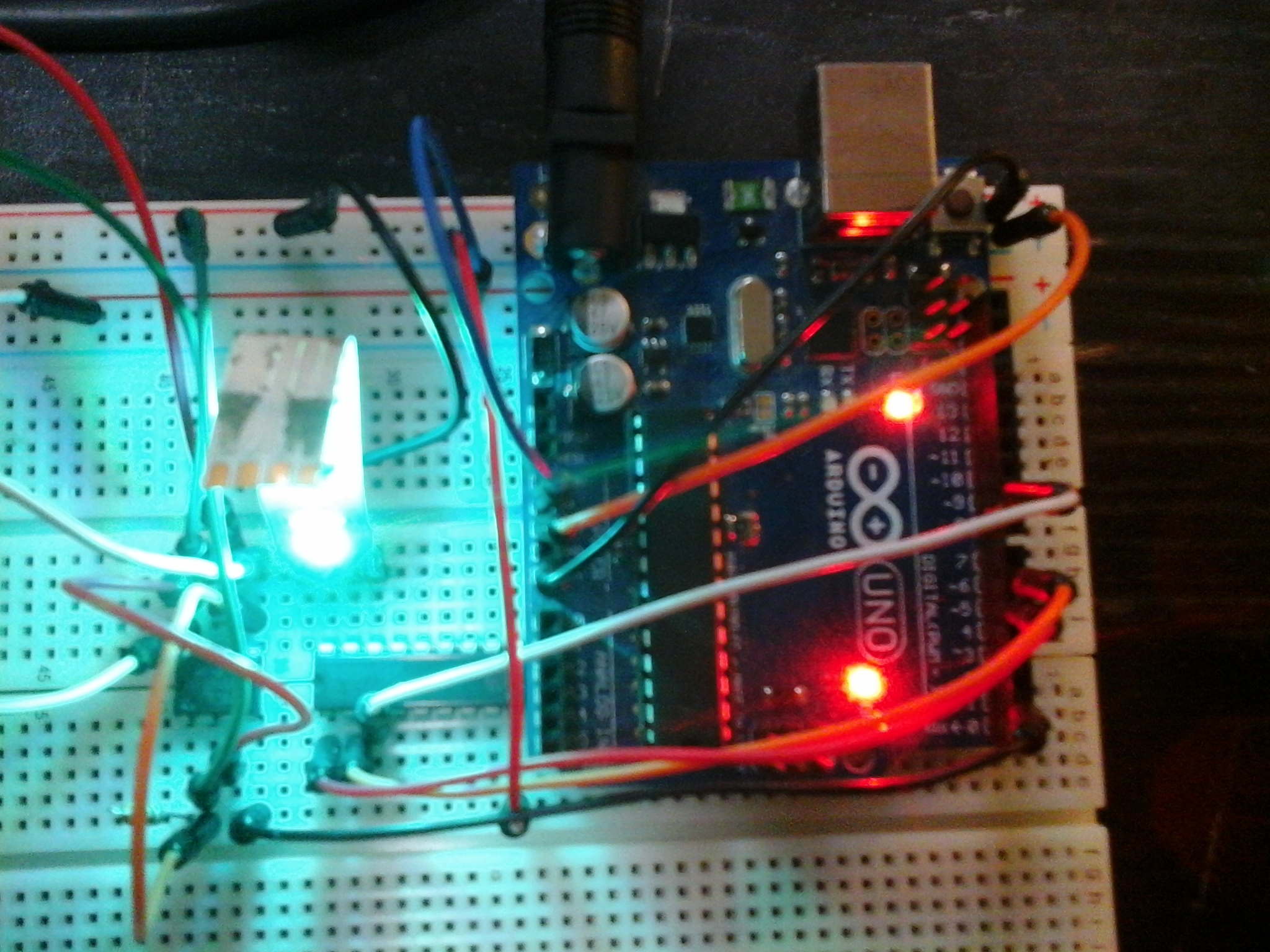

    Witam Zbudowałem niżej zamieszczony układ:
    Arduino - Nie działający układ oparty na przykładach?
    Wzorowałem się na Tych dwóch przykładach:

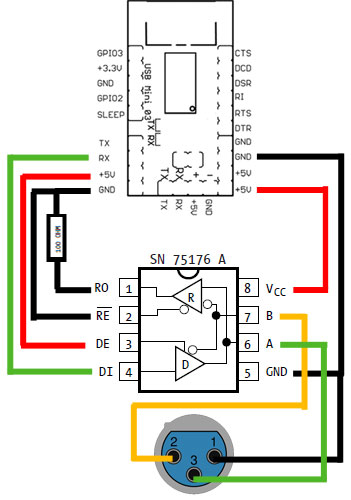

    Pierwsza strona zawierająca informacje jak zrobić przejściówkę USB > DMX na kości FTDI.
    Użyłem do tego takiej przejściówki
    wraz z ST485BN wg shematu:
    Drugie to arduino które na pinach 9,5,6 jest podłączone do uln2803 dalej do paska LED RGB ze wspólną anodą(odcinek paska 5cm(3 diody)).
    Dobry tutorial o użyciu uln i rejestrów
    Na schemacie nie dodałem zasilania LED, jest to 12V
    Arduino ma wgrany poniższy program, który jest zawarty w przykładach bibliotek DMXSerial.

    Czy któraś z wyżej wymienionych bibliotek potrafi "emulować" UART ?
    Po zastosowaniu powyższych instrukcji. "Nie działanie" objawia się tak pasek świeci i wykonuje program(świeci 5 sek jednym kolorem potem na stałe drugim). Na samym arduino nie świecą się diody TX/RX. Przejściówka jest podłączona jak na instrukcjach, przez komputer wykryta i zainstalowana na COM4, tak samo dobrze widzi ją sam program w moim przypadku Freestyler. Jako outpot używam Enttec Open USB DMX. Po puszczeniu sygnałów z programu Freestyler. Nic się nie zmienia :( Gdzie jest problem ?
    #2 13460558
    Nagus
    Posty: 757
    Pomógł: 99
    Ocena: 97
    RX UART-a masz podłączone do wejścia transceivera... Ciężko jest wysyłać dane odbiornikiem.

    Zaraza sprawdzę jaki to będzie miało efekt w między czasie, z tego co patrzyłem na schematy da się podpiąć diody sygnalizujące transfer do chipu FTDI, czy się nie mylę?
    Wprowadzona poprawka działa, układ dalej nie działa, wpadłem na pomysł pożyczenia lampy na DMX i sprawdzenie samej przejściówki z 485. Urządzenie działa. Świeci/błyska itp na 4 kanałach. Po podłączeniu arduino z wyżej wymienionym kodem nie działa, więc strzelam że to kwestia kodu. Jak by nie było arduino jest zasilane z zasilacza 12v. Chyba że musi być zasilane poprzez port USB ? Sam program wciąż się wykonuje dobrze, ale nic poza tym

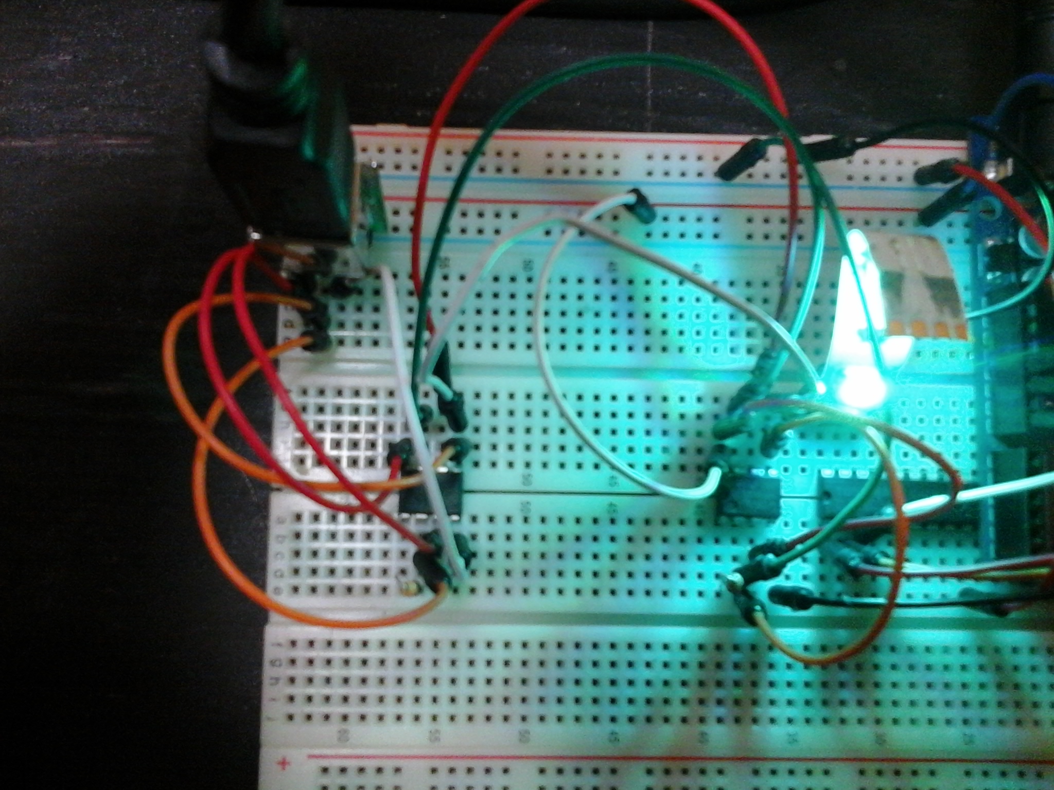

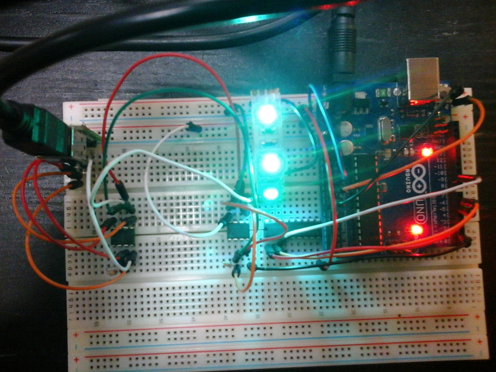

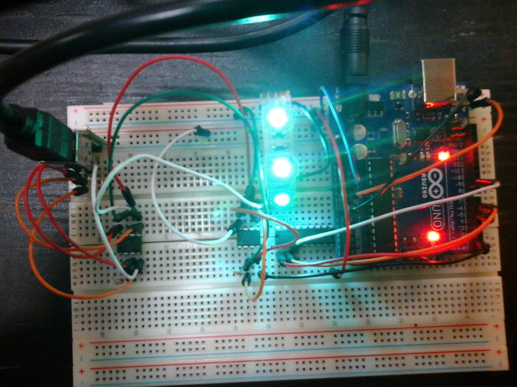

    Dorzucam też zdjęcia.
    Arduino - Nie działający układ oparty na przykładach? Arduino - Nie działający układ oparty na przykładach? Arduino - Nie działający układ oparty na przykładach? Arduino - Nie działający układ oparty na przykładach?

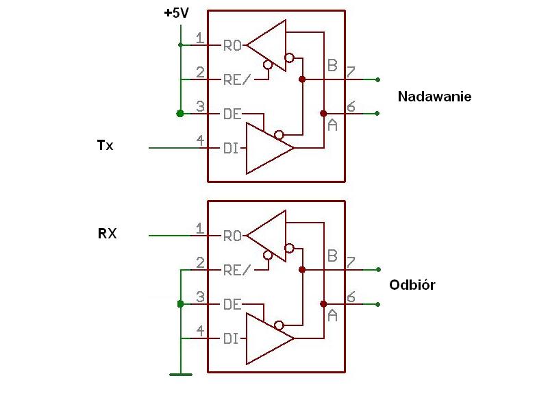

    Z braku rozwiązań i podpowiedzi zabrałem się za kombinowanie, przeszukując grafiki schematów natknąłem się na coś takiego:
    Użyłem schematu odbiór na moim odbiorniku(arduino) I wszystko zaczęło grać jak trzeba. Pytanie moje jest takie czy to będzie działać, nie spali się czy ktoś widzi w tym jakieś problemy ?
    Arduino działa na obu kodach które wyżej zamieściłem.
