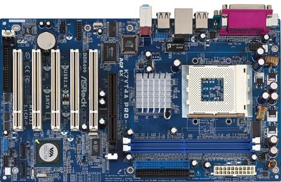

    Mam stary pc Asrock k7vt4apro, AMD Sempron(tm) 2200+1,50GHz, !,00 GB RAM DDR, karta sieciowa: VIA Rhine II Fast Ethernet Adapter, karta graficzna: NVIDIA GeForce FX5200 128 MB. Moje pytanie jet takie: Jaki system operacyjny będzie na tym dobrze śmigał jako drugi system?

    Płyta obsłuży procesor maksymalnie z zegarem 2.4GHz FSB-333MHz cache L2-512KB i jest to (socket-462/ Athlon XP 3200+) z Biosem P-1.5 oraz "max"w dwóch slotach 2GB RAM po 1GB DDR-400 na slot(DIMM). GRAFIKA AGPx8 i tu do wyboru i wglądu w dane techniczne kart nVidia "GF"i Radeon "ATi" oraz w zależności od budżetu ponieważ karta FX5200 z 128MB to nie jest szczyt możliwości magistrali AGP x8.
