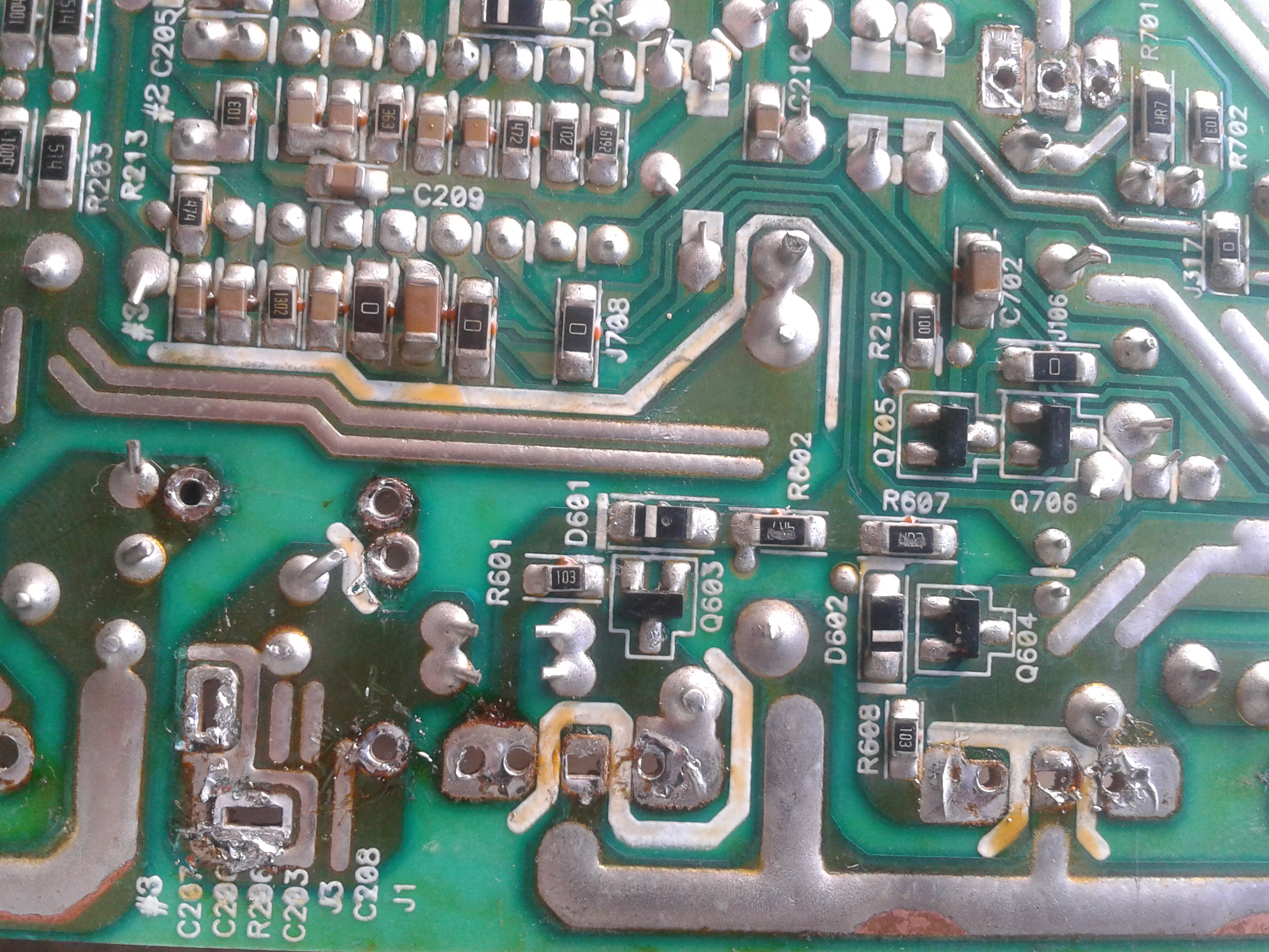

    Uszkodzone elementy są również po spodniej stronie PCB, znajdujące się przy uszkodzonych tranzystorach z APFC - dwa rezystory 4R7 (R602 i R607, mają przerwę i widoczne uszkodzenie), dwie diody (D601 i D602) i dwa tranzystory (Q603 i Q604, widocznie uszkodzone). Jedyne, co udało mi się odczytać z tranzystora, który zachował się lepiej to "2A" w poziomie i dalej "E" w pionie (nie jestem pewien tego odczytu, bo obudowa jest lekko stopiona).

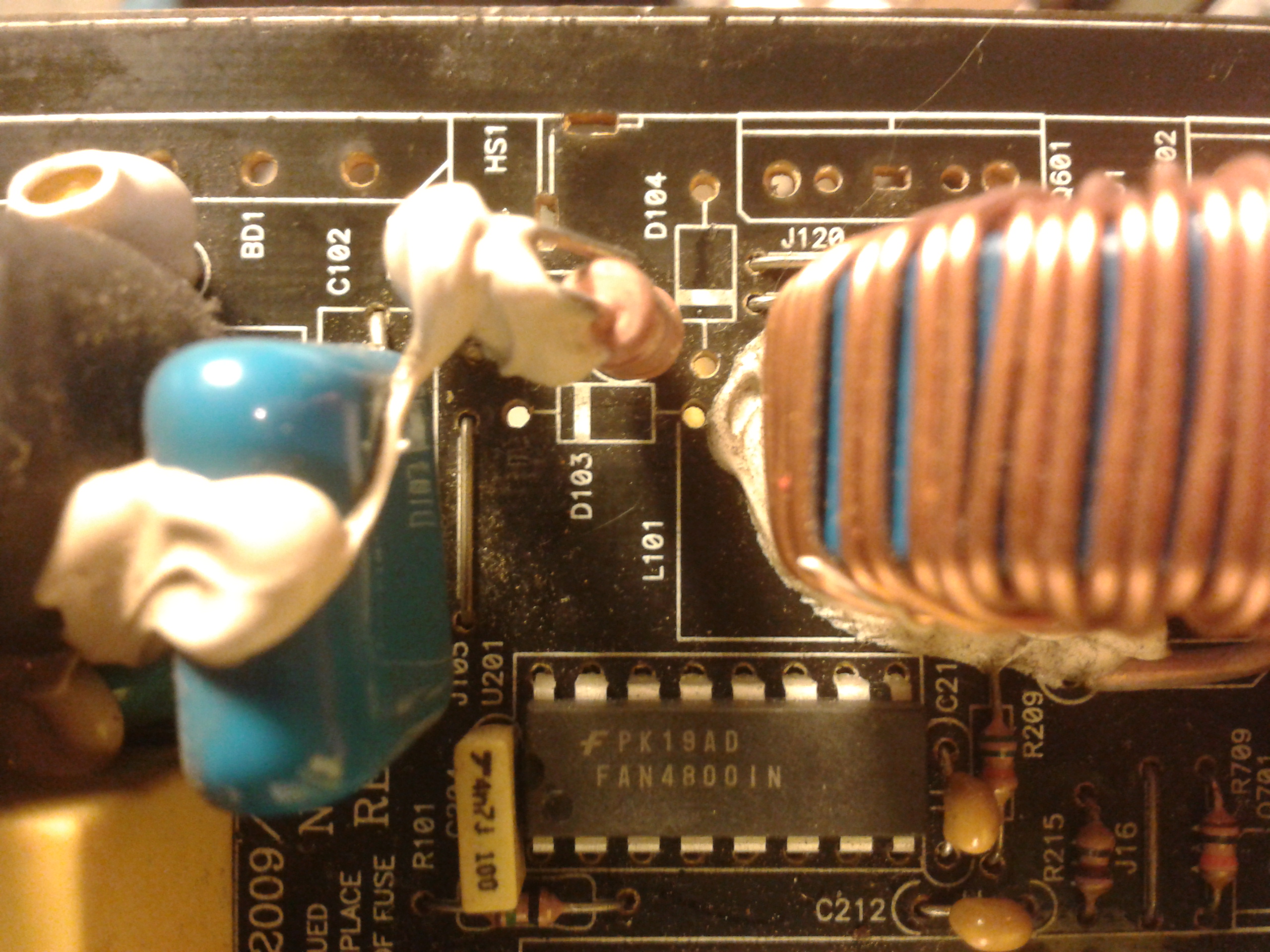

    Diody SMD nie mają oznaczeń, tylko widoczny biały pasek - pytanie, czy mogę zastąpić je zwykłymi diodami krzemowymi SMD, czy jednak są to jakieś specjalne. Zdjęcia obszaru, na którym znajdują się te elementy i miejsca, w którym były diody 1N4002 (D103 i D104):

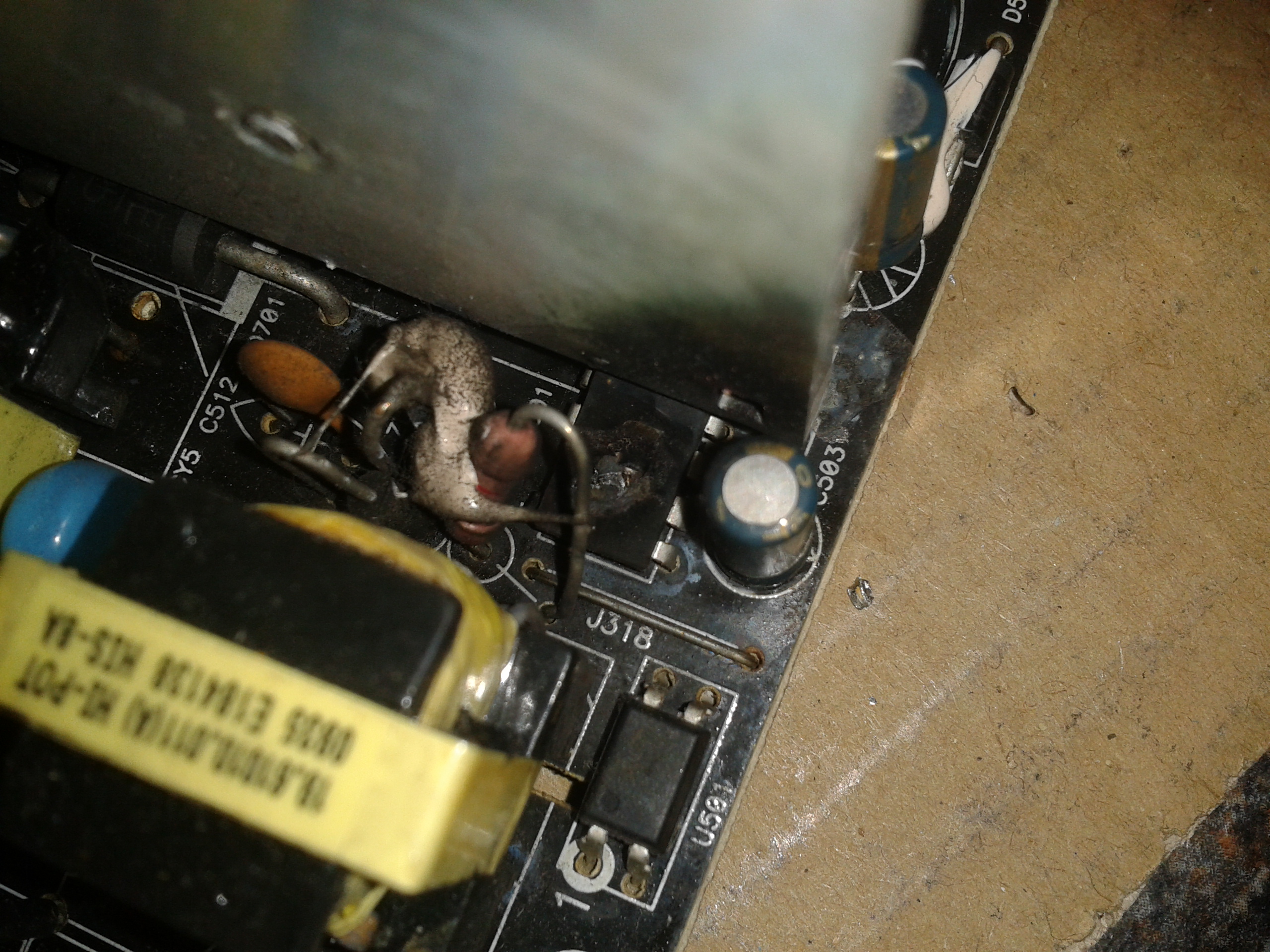

    Wymieniam również inne elementy w pobliżu układu scalonego TinySwitch, który eksplodował - transoptor, kondensatory, rezystor, diody (elementy prawdopodobnie sprawne, ale mają opalone obudowy) - tu pytanie, czy dla FR107 dobrym zamiennikiem będzie UF4007. Zdjęcie tego obszaru przed wylutowaniem elementów:
    Chieftec model: APS-450S - Dobór elementów do wymiany
    Najbardziej zależy mi na pomocy z doborem diod i tranzystorów SMD, ale oczywiście będę wdzięczny również za inne uwagi.
