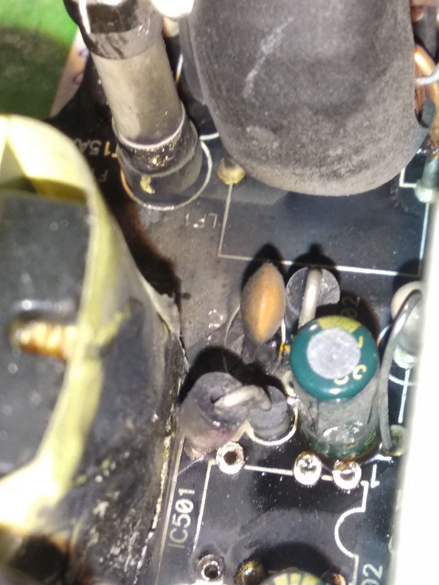

    mam taki zasilacz do naprawienia dla kolegi.
    Przetwornica 5V st-by wyparowała, sam układ rozleciał się i widać na nim tylko dwie litery TN... jest on oznaczony na pcb jako IC501.
    Zakładam więc że to będzie jeden z układów rodziny TNY174-180.
    Przetwornica ma wydajność z naklejki 3A więc zakładam że będzie to najmocniejsza wersja TNY180PN.
    Niestety układ wybuchając zapalił łuk który pięknie wypalił dziurę w pobliskim kondensatorze elektrolitycznym C514, który wydaje się być niezwiązany z samą przetwornicą.
    Nie ma możliwości odczytania z niego parametrów :(
    Przepalona została też ścieżka do transoptora pc817.
    Trochę się obawiam że uszkodzeń może być dość dużo i bez schematu naprawa będzie utrudniona.
    Czy ktoś posiada schemat lub ma pod ręką ten zasilacz żeby pomóc w identyfikacji elementów?
    Oprócz spalonej ścieżki upaliło też nogę kondensatora 1nf c512:

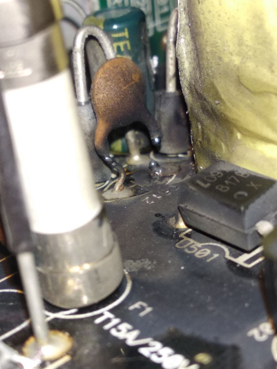

    Dioda zabezpieczająca transil ZD502 spalona na zwarcie.
    Łuk elektryczny który się zapalił m.in do bezpiecznika co widać na zdjęciu poniżej:
    Chieftec APS-750c - Przetwornica st-by po wybuchu układu tny
    Pytanie czy to skutek czy przyczyna tej awarii, bezpiecznik nadal sprawny...

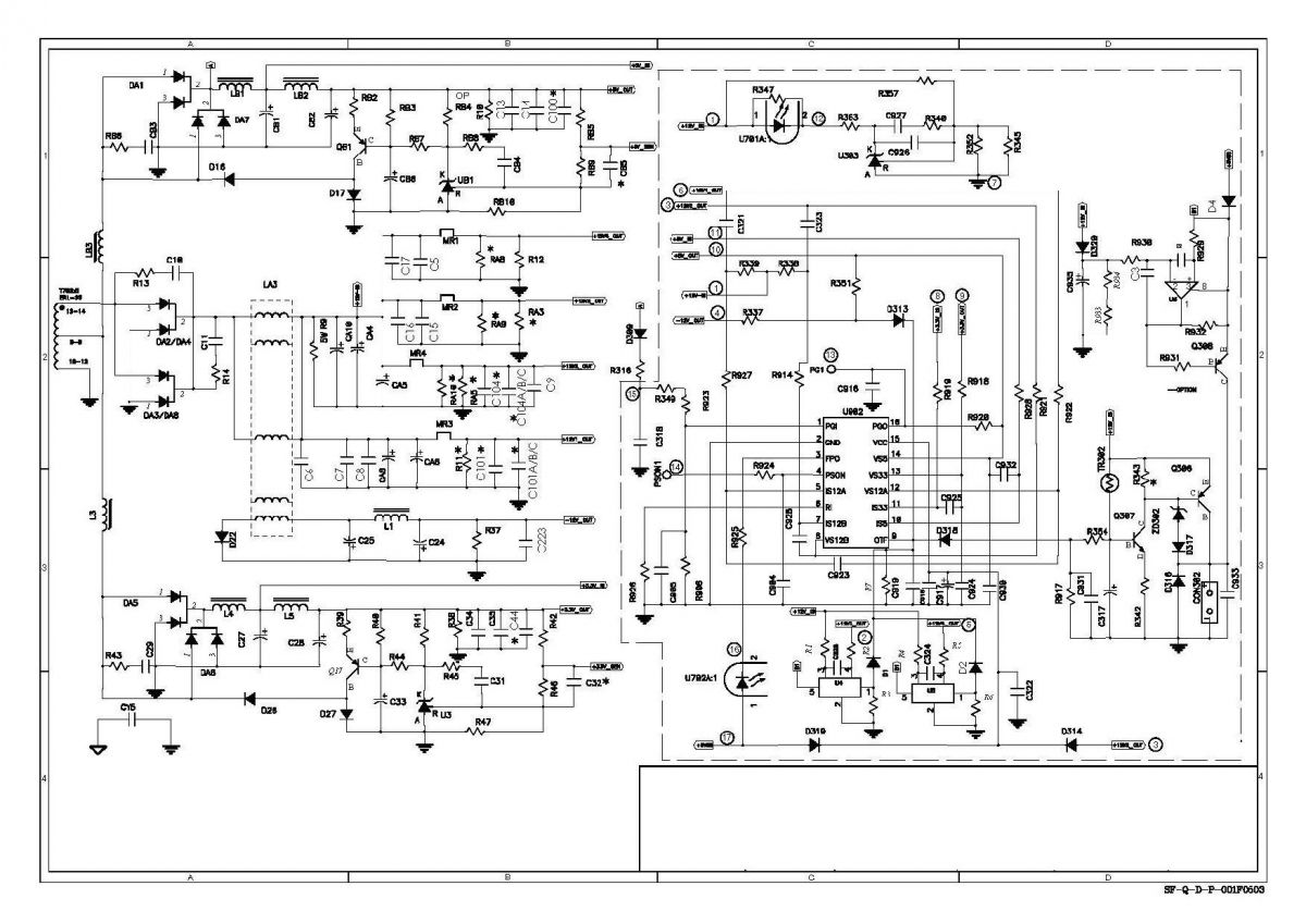

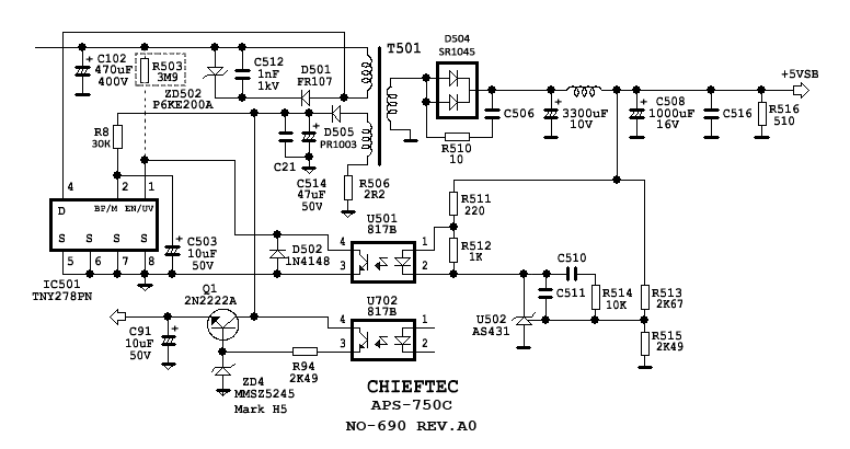

    Wklejam znaleziony schemat przetwornicy st-by, uszkodzony układ to jednak TNY278PN.

    Przed wymiana IC501 do sprawdzenia C514=47uF/50V,C503=10uF/50V, 3m3/10V,1m/16, C516, D501,ZD502, D505, R503, C102,C512, D502, U501

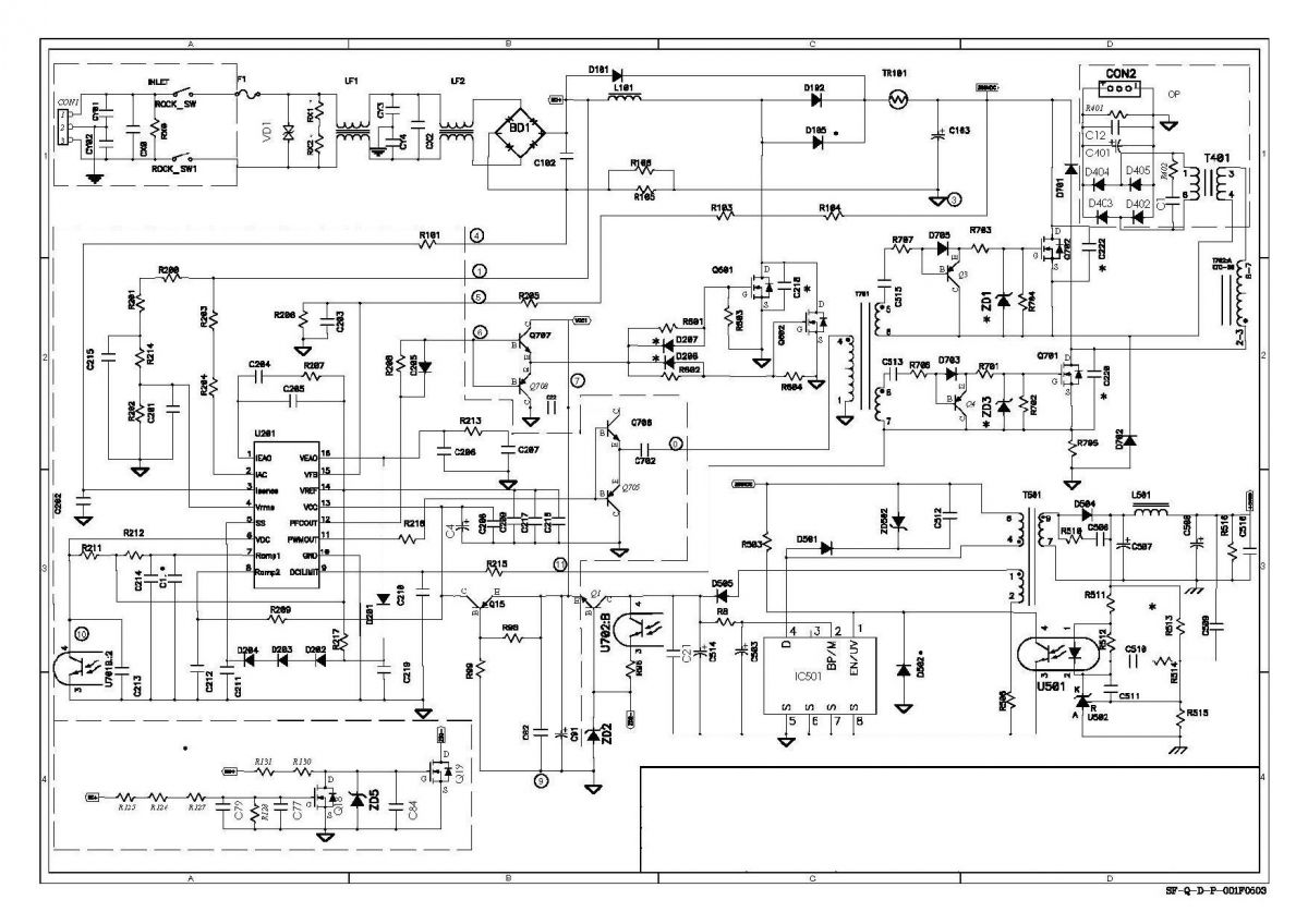

    Masz SM , mierz i myśl
    * APS-750C któraś tam ver.
    * Sirfa NO-690 REV.A3
    -stby, TNY278PN, PFC +stabiliz. FAN4800IN, watchdog PS224.

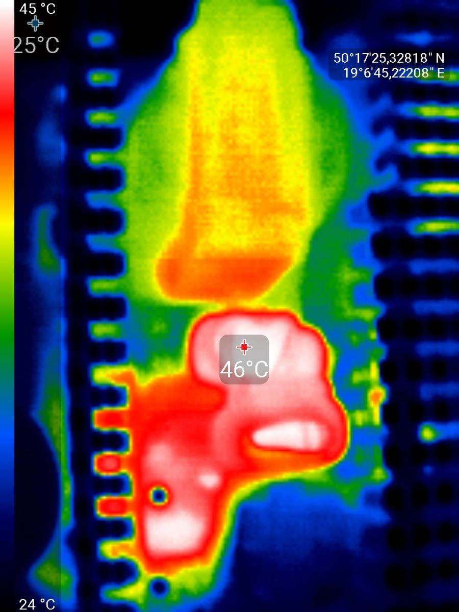

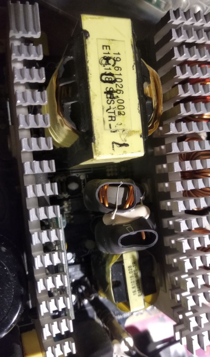

    Niestety zasilacz nie chce pracować, jakby pobierał zbyt duży prąd na starcie.
    Na 60W żarówce zachowuje się tak jak powinno, błyśnie na chwile, po czym gaśnie. Przetwornica +5V stby startuje i wszystko wygląda ok ale przy próbie startu przetwornicy głównej żarówka zapala się i napięcia atx pojawiają się tylko na ułamek sekundy.
    Pomyślałem że powodem jest APFC to wstawiłem żarówkę 140W ale dalej to samo.
    Podłączyłem stary dysk twardy jako testowe obciążenie i dałem grzałkę 1400W w szereg zamiast żarówki mając nadzieję że apfc jest poprostu tak wymagające / upierdliwe w tym zasilaczu ... ale niestety, w zasadzie bez zmian.
    W takiej konfiguracji nadal zasilacz startuje na ułamek sekundy ale tym razem działa jakieś zabezpieczenie przeciążeniowe, na grzałce przez krótką chwile jest wydzielana moc.
    Trochę się obawiam go podłączać bezpośrednio pod sieć, czyżby apfc padło?
    Zwarć po stronie wtórnej nie znalazłem, wszystko wydaje się być w porządku, a miało być tak łatwo i pięknie...
    Czy w tym zasilaczu 320V na kondensatorze głównym to jest norma przy stby a dopiero po odpaleniu zasilacza apfc pompuje wyższe napięcie?
    >>Z pomiarów wynika że tak, po starcie napięcie jest w okolicach 370V.
    Tranzystory główne i okolice ich bramek z pomiarów na zasilaczu wyglądają ok.
    Zasilacz czasem bez obciążenia wystartuje ale pracuje niestabilnie jakby na granicy przeciążenia, napięcia są wszystkie poprawne łącznie z PG.
    Delikatnie grzeje się główne trafo i cewki odpowiedzialne za stabilizację bodajże 3,3V i 5V tak jak na zdjęciu.

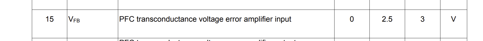

    Feedback pfc wygląda tak że po trzech rezystorach 499k (R103, R104, R205) przy 320V mamy napięcie 1,2V.
    Po starcie zasilacza przy 368V jest tam 2,51V ... trochę mi to nie pasuje :(
    Pomiar rezystancji tego punktu do "masy" (Rezystor R206) daje wynik 10,5k ale to raczej bzdury - bez wylutowania go.
    U201 przeszedł na tamten świat? Jest to chyba CM6800 a wtedy napięcie FB wydaje się być ok:
    PFC OVP
    In the CM6800A, PFC OVP comparator serves to protect the
    power circuit from being subjected to excessive voltages if
    the load should suddenly change. A resistor divider from the
    high voltage DC output of the PFC is fed to VFB. When the
    voltage on VFB exceeds 2.75V, the PFC output driver is shut
    down. The PWM section will continue to operate. The OVP
    comparator has 250mV of hysteresis, and the PFC will not
    restart until the voltage at VFB drops below 2.50V. The VFB
    power components and the CM6800A are within their safe
    operating voltages, but not so low as to interfere with the
    boost voltage regulation loop. Also, VCC OVP can be served
    as a redundant PFCOVP protection. VCC OVP threshold is
    17.9V with 1.5V hysteresis.
