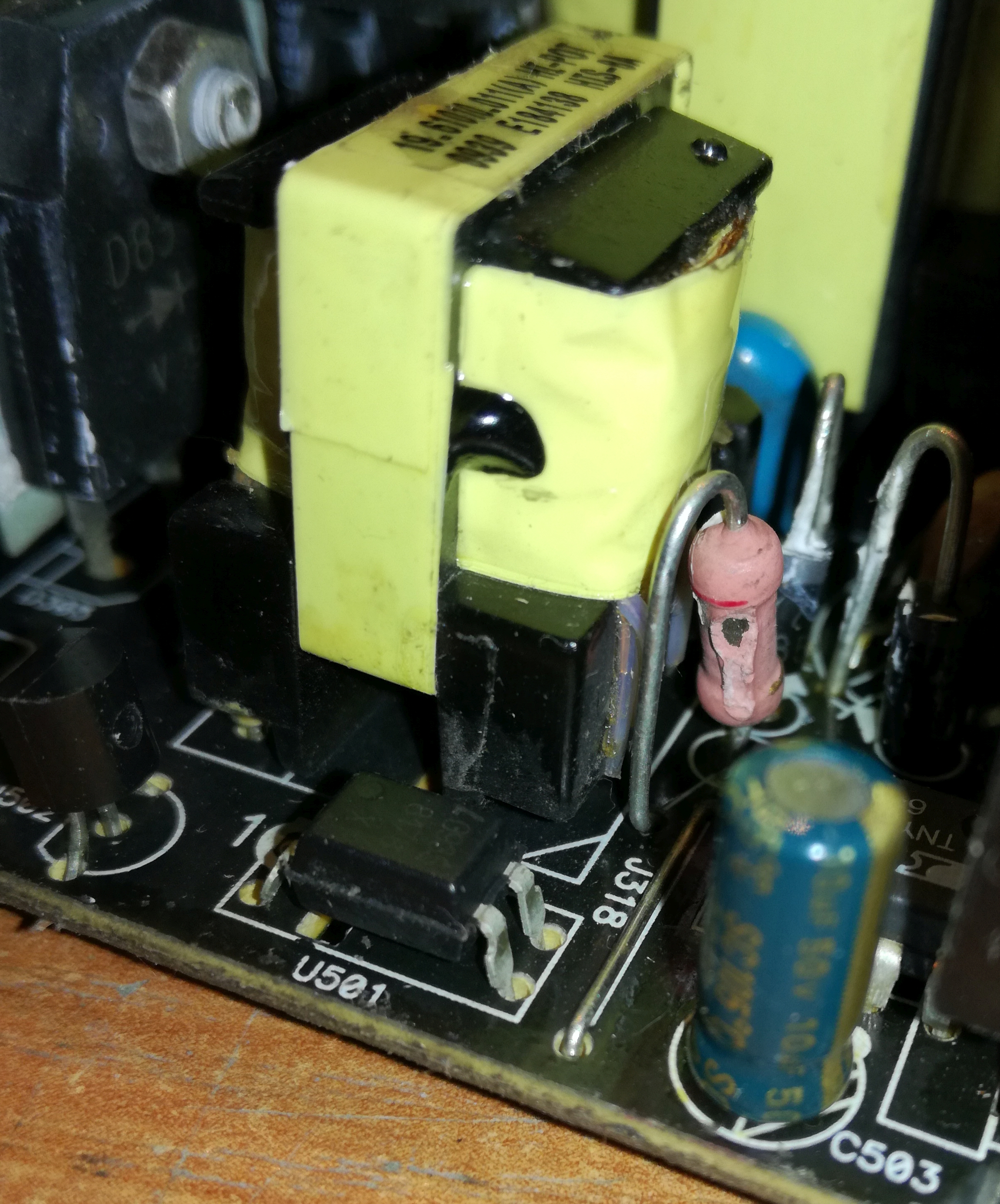

    Dałem 150W i brak zmian, czuć teraz tylko delikatne nagrzewanie sie w okolicach mniejszego transformatora i układu scalonego TNY278PN. Oscyloskopu niestety nie mam.
    Po dłuższym czasie puścił nawet dymek, najpewniej rezystor R506, wg miernika około 2Ω, oznaczeń niestety nie widać.

    To na razie odlutuj / odizoluj chociaż dreny i uruchamiaj bez działającego aPFC -> można wrócić do mniejszej żarówki i spawdzić co się dzieje z +5Vsb
    Wstaw ładne fotki o który rezystor chodzi i napisz jakie dokładnie nMOSFETy wstawiłeś.
    Podkradłem obrazek z innego forum dot. APS-1000C :D ale PP może być taka sama.

    Rezystor właśnie ten który zaznaczyłeś. Mosfety, które wstawiłem to IXFH32N50, teoretycznie powinny być dobre chyba, że czegoś nie zauważyłem.
    Zaraz spróbuje uruchomić bez nich. No i dalej to samo, wiec te tranzystory nie są problemem, a napięć brak, bo na zasilaczu odkłada się tylko 6V.
    Problemem jest przetwornica standby, po wylutowaniu transformatora czy układu scalonego TNY278PN zwarcia nie ma, domyślam się, że ten układ nie powinien mieć zwarcia miedzy nogami S i D...
