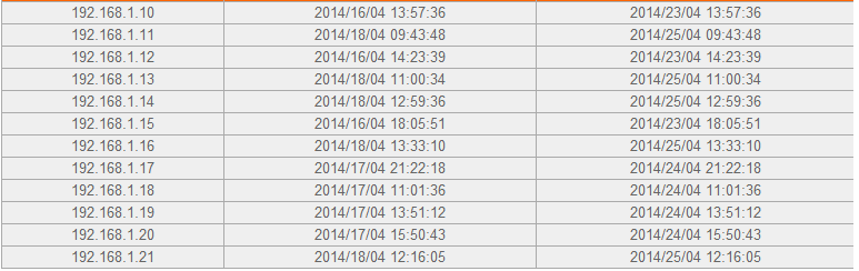

    tasilvar
    Posty: 25
    Niestety ale po sprawdzeniu statystyk dhcp(podłączonym serwerze dosłownie chwilę temu) w ogóle nie było ip tego serwera.
    ZyXel NSA310 - Nieudane połączenie przez http://nsa310/ po resecie i wyłączeniu zapory
    (sprawdzone wzystkie adresy)
    Korzystam z liveboxa TP + podlączonego pod niego routera TechnicLAN.

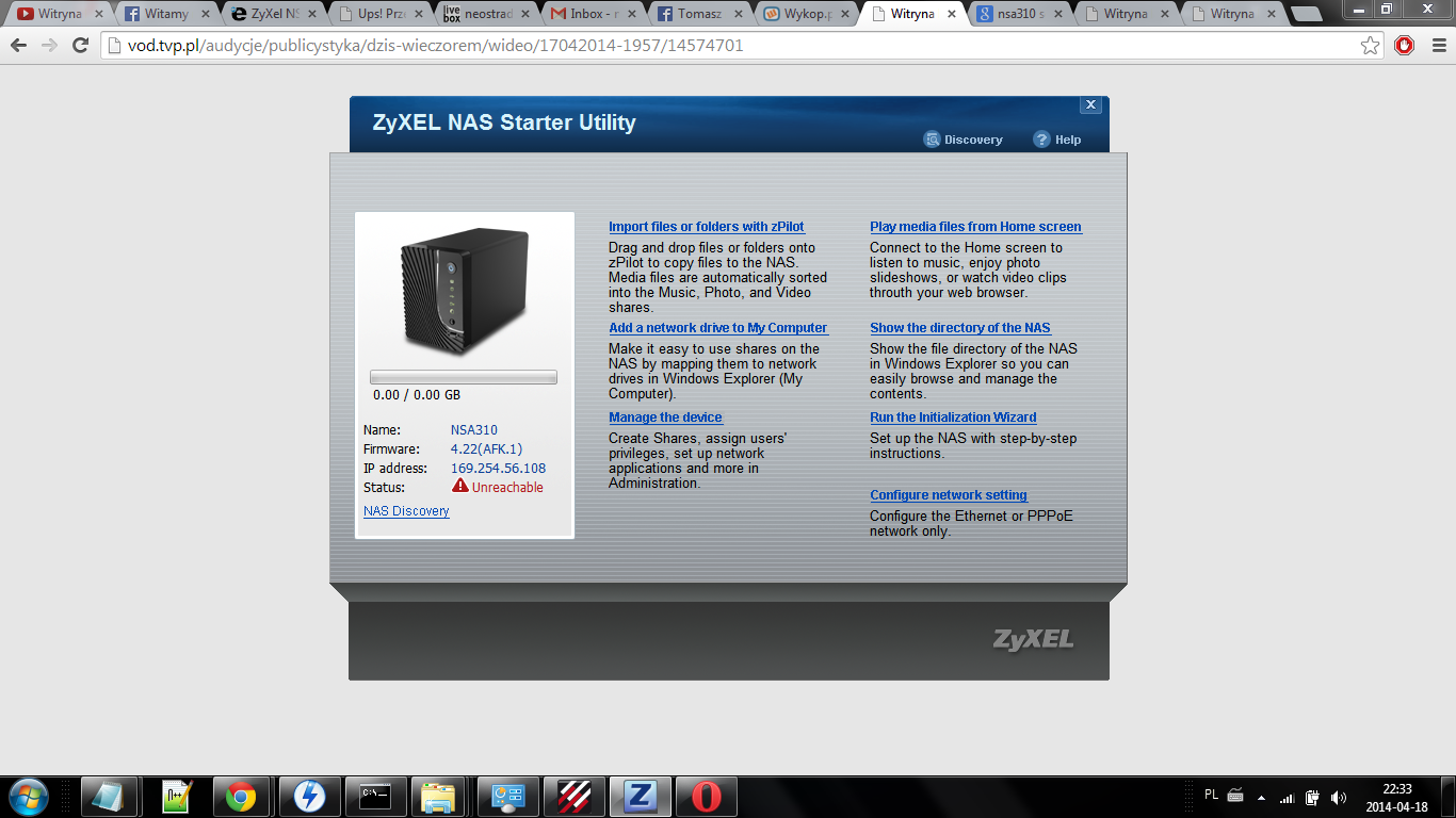

  • #12 13523281
    tasilvar
    Posty: 25
    Bartek.k.k napisał:
    Rozbierz go i podepnij się pod seriala. Zobacz co konsola wypluje.
    Nie mam kabla żeby się podłączyć pod port serial (jeśli dobrze zrozumiałem). Ale, coś nowego odkryłem w problemie. Jak podłaczyłem bezpośrednio pod lapka (ZyXel) to chyciło IP przy ipconfig. Pingowałem je i był odbiór pakietów udany to jeszcze raz wszedłem w ZyXek NAS Starer Utility. I co dziwne złapało go, jednak nie w pełni sprawny. Poniżej dołączam screeny.
    Jednak do playzone nie mogę przejść, samo IP jak wpisuje w przeglądarce też nie daje mi nic poza "nie udało sie wyświetlić strony". Czy może mieć to związek z oprogramowaniem?
