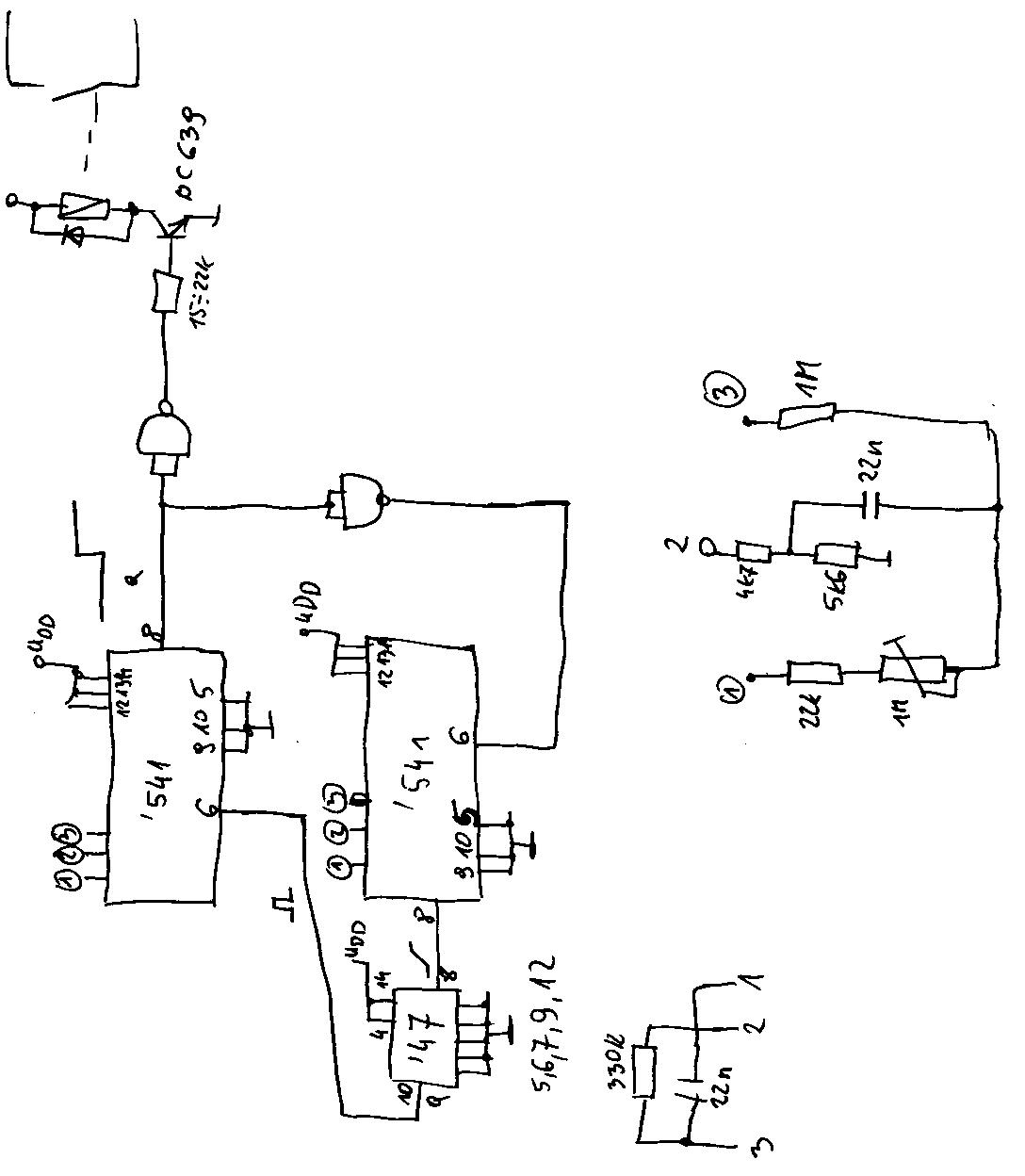

    Nie wiem jak to urządzenie się nazywa ale spróbuje je opisać.
    Chciałbym zrobić tak, aby np. żarówka na 230V świeciła ok.5 min i przez ok. 2 min była wyłączona. I tak powinno powtarzać się ta sytuacja. Myślę, że te urządzenie powinno generować przebieg prostokątny. Podobnie działa NE555, tylko że on maksymalnie może wytworzyć ok 12V-15V. Ale można chyba podłaczyć przetwornicę 12V/230V. Chciałbym aby można było regulować czas świecenia i nie świecenia żaróki lub innego elementu.
    Czy trudno jest takie coś zrobić?
    Proszę pomóżcie!!
    Z góry dziękuje za pomoc

    Tak, jak piszesz, NE555 tylko na wyjście daj przekaźnik.

    Po prostu musisz zastosować tę wersję CMOS, która zapewnia Ci dłuższe czasy w układzie astabilnym (schemat 2A albo 2B w tej nocie katalogowej), dobrać elementy RC - wzory masz nad schematem. Dalej musisz dać albo przekaźnik albo łącznik elektroniczny (optotriak+triak) i wyjść na żarówkę (ostrożnie, bo to 230V). No i oczywiście potrzebujesz jeszcze mały zasilacz 12-15V.

    555, o ile nie zmienisz mu napięcia CV (Control Voltage), ani nie pokombinujesz z diodami,
    ma na wyjściu stan "1" dłużej, niż stan "0" (czas stanu "0" odpowiada oporności jednego
    opornika, a czas stanu "1" sumie oporności tego i drugiego); jeśli chcesz niezależnie
    regulować czasy impulsu i przerwy, to lepiej (i taniej) użyć 74123, a można swóch 555.

  • #12 1486055
    Mariusz Ch.
    Posty: 6181
    Pomógł: 866
    Ocena: 461
    Może coś takiego.
    Oba timery CD4541 ustawione na zwłokę po załączeniu i 4047 jako monostabilny, dający impuls kasujący. Bramka jako bufor dla tranzystora.
    Układ nie był testowany ale powinien działać.
    Po załączeniu oba 541 są automatycznie kasowane. Po czasie t1 górny zmieni stan z 0 na 1. Poprzez bramkę odblokuje drugi, który po czasie t2 wyzwoli 47. Impuls z 47 skasuje górny 541 i cykl sie zamyka.
    Pzdr.
    Uwaga!
    Na schemacie pominięto pin 7. Jest to masa zasilania i łączy się z pinami 5, 9, 10.
    Przepraszam.
