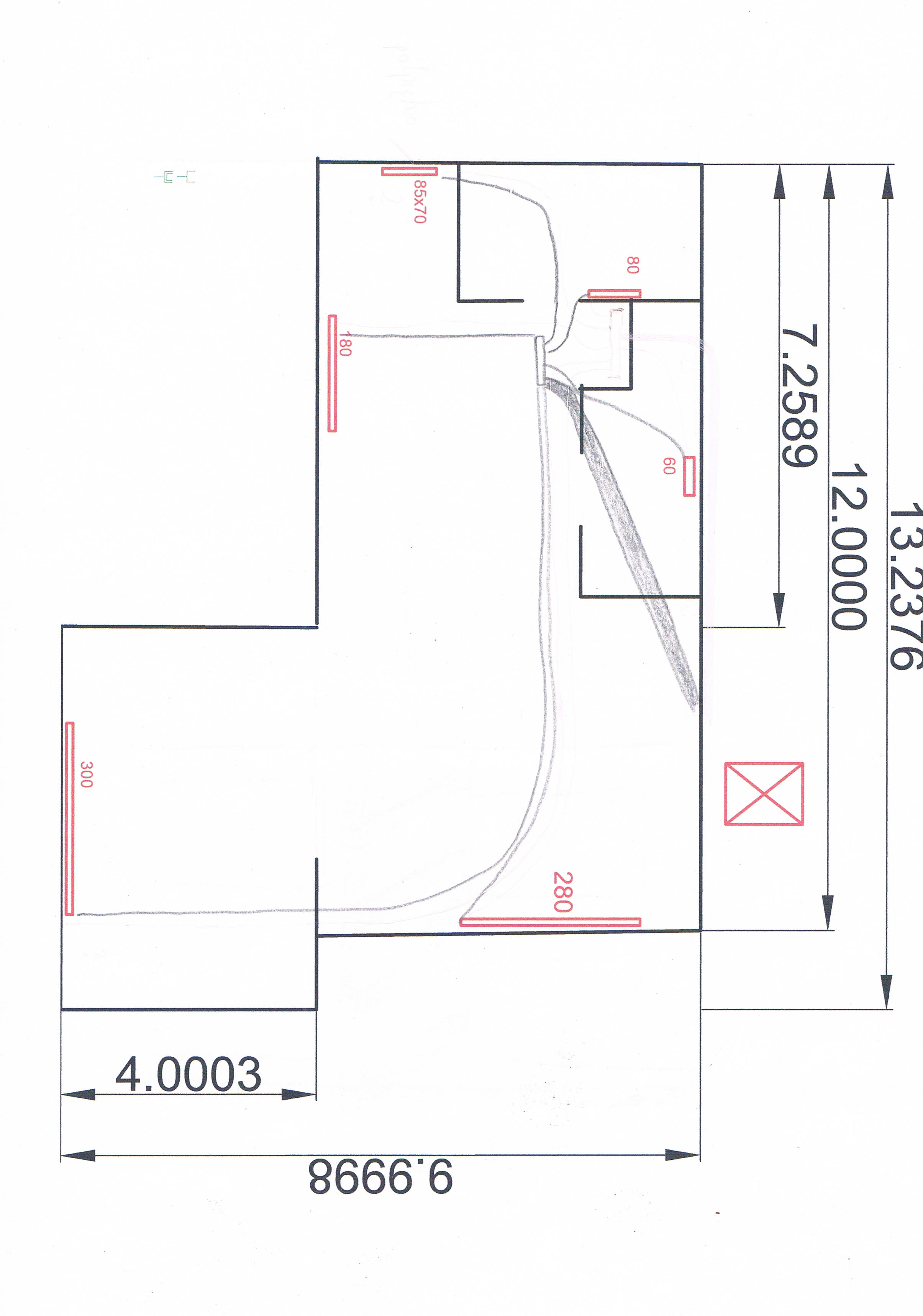

    Witam szanownych kolegów!
    Przybywam dzisiaj w tę część elektrody, gdyż straciłem zaufanie do lokalnych fachowców. Po tym jak murarze krzywo postawili ściany, tynkarze jeszcze bardziej je spaprali, a po cieślach dach się wygina, postanowiłem zacząć każdy kolejny krok konsultować. Przyszedł czas na instalację grzewczą. Grzejniki zaznaczone na projekcie z załącznika. Wszystkie wysokie na 45cm.
    Istotne jest to, że jest to projekt dla piętra, gdyż remont dołu i jego adaptacja przewidziana jest na rok przyszły. Kotłownia powstanie na parterze, w miejscu gdzie roboczo zaznaczyłem piec. Wysokość kondygnacji to 3m.
    Do rzeczy, lokalny "fachmen-instalator-hydraulik" stwierdził, że rozprowadzi instalację w podłodze... białą rurą PP o dużym przekroju. W jego propozycji cała kondygnacja połączona w dwie odnogi (jeśli dobrze go zrozumiałem, system od grzejnika do grzejnika). Po długich debatach, śmiechach i tak dalej, zapytałem fachowca dlaczego białe PP ma iść w podłodze. Odpowiedź spowodowała u mnie niekontrolowany potok słów, które nie nadają się do publikacji. "Majster" powiedział, że tak jest szybciej i taniej bo nie musi zaciskarki załatwiać(sic!), a PP jest wieczne.
    //Ważny szczegół techniczny: zaproponowano mi kocioł na paliwo stałe i ze względu na brak miejsca na zbiornik wyrównawczy pracę w układzie zamkniętym z naczyniem przeponowym (tak się to chyba nazywało).
    Minął dzień i "majster stwierdził, że zrobi instalację w alupexie fi 20, z rozdzielaczem na piętrze, do którego doprowadzi rury miedziane. Nie znam się na wodzie ale na studiach elektrotechnicznych uczono mnie, że miedź i aluminium to złe połączenie.
    Wymiennik C.W.U ma znaleźć się przy piecu. Pokój z grzejnikiem 300cm ma posadzkę 50cm niżej niż reszta kondygnacji. Grzejnik 85x70 to też 50cm mniej niż reszta kondygnacji.
    Prosiłbym o weryfikację tego co napisałem, wyprowadzenie mnie z błędów i jakieś pomysły bo z tego co zauważyłem facet zrobi wszystko co mu się powie, tylko nie ma żadnej logicznej koncepcji.
    Pisanie, że mam go z budowy wywalić to żadne rozwiązanie, bo nic lepszego w okolicy 20km nie ma.

    Ten hydraulik to ..mądry inaczej.
    Za pomysł naczynia przeponowego do pieca na paliwo stałe powinien NATYCHMIAST wylecieć. żaden odbiór tego nie przyjmie.
    I najważniejsze- jest jakis projekt instalacji zrobiony przez kompetentnego fachowca??

    Według mojej skromnej opinii PEX ma i zalety ale kocioł na stałe paliwo może lekko wyjść poza kontrolowaną temperaturę. Spróbuj zrobić tak.
    Wyjście stal 1" zawór zwrotny do tego filtr i pompa ( montaż pompy na wybiegu pomiędzy zaworem zwrotnym ) zawór odcinający ( w razie czego będziesz mógł odciąć wodę bez spuszczania całej z obiegu CO . Po zaworze 1" przejdź na miedź 28mm. Podziel zasilanie na dwie gałązki każda musi mieć własny zawór odcinający jedną do CWU ( w lecie będziesz mógł zamknąć główny obieg i podgrzać wodę CWU kilkoma listewkami ) , drugą do CO tutaj niech 28 podzieli sie na dwie 22mm i dwa rozdzielacze po jednym na każda kondygnacje. Od rozdzielaczy do grzejników puść miedź w otulinie w podłogach stosując luz kompensacyjny przy odcinkach prostych powyżej 2,5m . Rozdzielacze wystarczą z dwoma wyjściami ( jedno na te dwa potwory 300 i 280 oraz drugi na resztę ) Jeżeli będziesz chciał stosować PEX od rozdzielaczy to kup głowice termostatyczne odcinające i zastosuj wymiennik płytowy w razie utraty kontroli nad piecem. Najlepszym jednak rozwiązaniem będzie puścić wszystko w miedzi wytrzyma większe skoki temperatury. Warto również zamontować zawór miksujący z własnym powrotem przedłuży to żywotność kotła.
    Pierwszy błąd, to zastanawianie sie nad instalacja CO po postawieniu ścian i tynkowaniu.
    To powinno byc zrobione juz na etapie projektu budowy.
    No ale ze uwaga ta jest "musztarda po obiedzie", więc trzeba by cos wymyśleć. :-)
    Większość detali projektu zależy od ciebie, tzn. jakie wymagania ma spełniać CO i CWU. Jakie temp. pracy, itp.
    Do tego dobierasz odpowiedniego typu kocioł o odpowiedniej mocy.
    Rozmieszczenie grzejników powinno uwzględniać; planowane umeblowanie, oraz dojścia z podłączeniami i różnice poziomów.
    Na etapie projektu, jest możliwość zmian układu ścian, budowy kanałów na rury, otworów technologicznych, zostawiania otworów i kanałów w wylewkach, itp. itd.
    Tak na odległość to trudno cos konkretnego doradzić, zwłaszcza ze musiał byś opisać jakie masz wymagania co do CO i CWU, bo od tego głównie zależy jak calość powinna byc zrobiona, aby działała tak jak tego wymagasz, bo później będziesz przerabiał i koszty pójdą aż do nieba.
    Musisz tez z góry mieć ujęte w projekcie ogrzewania parteru, abyś znów nie musiał kombinować i przerabiać.

    Posadzek jeszcze nie ma więc można kombinować. Każde piętro (a są 2) ma 80m, kubatura jakieś 210 kubików. Piec wg. planów hydraulika 25kW. C.W.U 140l. Interesuje mnie zwłaszcza dobór przekrojów rur, rodzaj rur, sposób łączenia i inne schematy.
  • #8 13526728
    saskia
    Posty: 5735
    Pomógł: 174
    Ocena: 1085
    Sadze ze jak większość osób na poczatku nie wiesz co w trawie piszczy i robisz po prostu CO, ale pozniej w eksploatacji tego tworu, zaczniesz zauważać mankamenty, których mozna bylo uniknąć.
    To co pisalem o twoich decyzjach to nie jest takie proste jak ci sie wydaje.
    90% satysfakcji z CO, zależy od tego co podałeś jako twoje wymagania od ukończonego układu CO, nie od montera.
    Na poczatku może się to wydawać dziwne lub trudne, ale jak poczytasz trochę tematów z tego działu o problemach z jakimi sie później ludzie męczą, to załapiesz o co chodzi.
    Głównie poczytaj o możliwościach i wadach różnych typów CO, różnych typach kotłów, układach mieszania, sterowania, itp. itd.
    Najprostsza jest grawitacja, ale wiele osob woli sobie komplikować zycie i myślac ze łatwiej zrobić układ pompowy z kotłem stałopalnym proszą się o problemy.
    U siebie zrobiłem CO grawitacyjne i nie widac zadnych rur, bo wykożystałem wszelkie możliwości ich ukrycia, ale mam do nich dojście w razie awarii.

    Nie ma co sie denerwować, ktokolwiek miałby ci coś doradzić musi widzieć calość twoimi oczami, inaczej to będzie błądzenie po ciemku. :-)
    Więc radził bym grawitacje.
    Pierwszy i ostatni link da ci podstawy.
    Rury z tworzyw używam jedynie do podłogówki i podłączenia wody do budynku.
    CO tylko w miedzi, bo można ja upakować dość ciasno w zakamarkach i łatwo naprawiać, poza tym cały koszt, wychodzi niższy od plastiku, w którym kształtki sa wielokrotnie droższe.
    Dodatkowo, aby CO miało mniejsze opory przepływu, stosuję gięcie rur, zamiast kolanek, co zmniejsza koszty miedzi o ok. 20-30%.
    W okolicy kotła można śmiało użyć stalowych rur, gdzie sa największe przekroje, a dalej ciągnąć miedzią.
    Jeśli odcinki poziome pionów, na każde 2m pionowego pionu, nie będą dłuższe niż 4m i zapewnisz im spadki min. 1cm/mb to nie będzie problemu z grawitacją.
    Inaczej, na jednym ciągu pionu zasilającego proporcje pionowych odcinków do poziomych, nie powinny być większe niż 1 do 2, ale przy minimalnym spadku 1cm/mb poziomej rury.
    Jesli musisz dać dłuższe odcinki w poziomie, to musisz zwiększyć spadek, o dodatkowy 1 cm/mb na każdy dodatkowy metr, ponad te 4mb.
    Czyli odcinek 6mb. będzie musiał mieć min. spadek 3cm/mb.
    Dobrze jest zaizolować piony, aby nie stygły po drodze, to zapewni to lepszy ciąg grawitacyjny przy niższych temp. oraz szybsze rozgrzewanie układu.
    Jak masz możliwość wpuszczenia rur w posadzkę to górne zasilanie było by idealne, a powrót w posadzce, razem z zaizolowanymi pionami zasilającymi na parter, a powrót parteru w posadzce parteru.

    Sprawdź swój rysunek, bo cos mi tam nie pasuje z poziomami posadzek z opisu i wyglada to jakby brakowało ścian. :-)

    Rysunek jest okej ;) Po prostu była to wersja do łatwiejszego liczenia ilości ocieplenia oraz betonu na posadzki. Tak czy inaczej, plan jest taki: PEX/ALUPEX fi 18 do od każdego grzejnika do rozdzielacza znajdującego się w centralnej części piętra.
    Prostota i szybkość układania przy stosunkowo niskiej cenie materiału...
    Albo fantastycznie źle myślę. Tak czy inaczej, przyjrzałem się różnym rozwiązaniom i wybieram to z wymiennikiem płytowym. Jest to chyba najlepsza opcja do rur PEX/ALUPEX. Tylko wciąż nie wiem jak właściwie dobrać fi rurek zasilających (i powrotów) dla części przed rozdzielaczem i za rozdzielaczem.

    Dziękuję koledze za fachowe porady. Co prawda utknąłem na mocy grzejników (faktury nie mam bo grzejniki kupowałem dłuższy czas temu w ramach szykowania towaru), a na etykiecie pod folią nie ma nic więcej niż wymiar i typ. Widocznie dla firmy MANAUT wystarczył opis 22C :D
    Tak czy inaczej do rozdzielacza poprowadzę rury miedziane fi 25 (odcinek do rozdzielacza to 7m), a z rozdzielacza do grzejników ALUPEX 16mm. Do naczynia wzbiorczego rura stalowa lub miedziana fi 28mm lub więcej. Zbiornik wzbiorczy wykonam sam z "kwasiaka" 2mm. Gdyby komuś się coś jeszcze istotnego przypomniało - proszę pisać - instalator zrobi wszystko co powiem :D

    Na to wychodzi, że robię układ otwarty :)
    Myślałem 3 dni nad tym, żeby zrobić układ zamknięty do ogrzewania w opcji z wymiennikiem, naczyniem przeponowym i wszystkim co się z tym wiąże. Tylko, że ciężko jest dobrać wymiennik nie znając mocy grzejników. Stopniowanie nie wiem na ile się może sprawdzić, ale wygląda prościej :) Nie żebym nie "googlał" za mocą grzejników, ale trafiłem w próżnię.
    Z parterem trudność polega na tym, że nie wiem ani kiedy się za niego wezmę, ani jakie zamontuję grzejniki. Takie "trudne sprawy". Z mocą kotła to w ogóle "magia" bo jeśli przestrzelę się i wezmę zbyt mały to cały mizerny plan polegnie. Niby przewymiarowanie nie jest złe, ale kosztuje.
    Dzisiaj "magik-instaltor" wygrał dzień hasłem: "to do zbiornika wyrównawczego zrobię trójnik przy rozdzielaczu i skoczymy PEXem 16mm - będzie dobrze". Ja się pytam "jak żyć", przecież na wszystkim znać się nie można.

    Tak szczerze mówiąc to rury w ścianie to mniejszy bałagan przy awariach, bo nie trzeba zrywać i niszczyć podłogi. :-)
    Kanały w ścianie można zakryć płytą kartonowo-gipsową. Łatwo zdemontować i zrobić nowe, a malowanie to pryszcz w porównaniu z wymiana posadzki.
    Jeśli grzejniki są pod oknami to można łatwo zrobić kanał na krawędzi otworu okiennego i zrobić narożnik kartonowo-gipsowy.
    U siebie wykorzystałem to, że jedną całą ścianę zabudowałem na stałe, robionymi na wymiar dębowymi szafkami (biblioteka) tzw. "built in", a plecy szafek sa wyjmowane, za którymi są rury, których inaczej nie mogłem ukryć. Udało mi się upiec 2 pieczenie na jednym ogniu, co wielokrotnie powtórzyłem, ale wymagało to dopracowania wszystkich szczegółów całego mieszkania.
    Dwa główne piony rozprowadzające, idące pod sufitem, zakryłem sztukaterią gipsową, która jest dookoła każdego pomieszczenia. Wszystko oczywiście w izolacji.
    Powroty idą w kanałach w posadzce, ale pokrycie kanałów to tzw. "obwódka" parkietu, która idzie dookoła pomieszczenia równolegle do ścian i po zdjęciu listwy podłogowej można je wyjąć bez uszkadzania czegokolwiek.
    No, ale jestem budowlańcem, więc było mi łatwiej to zrobić, zwłaszcza że robiłem wszystko własnoręcznie.
