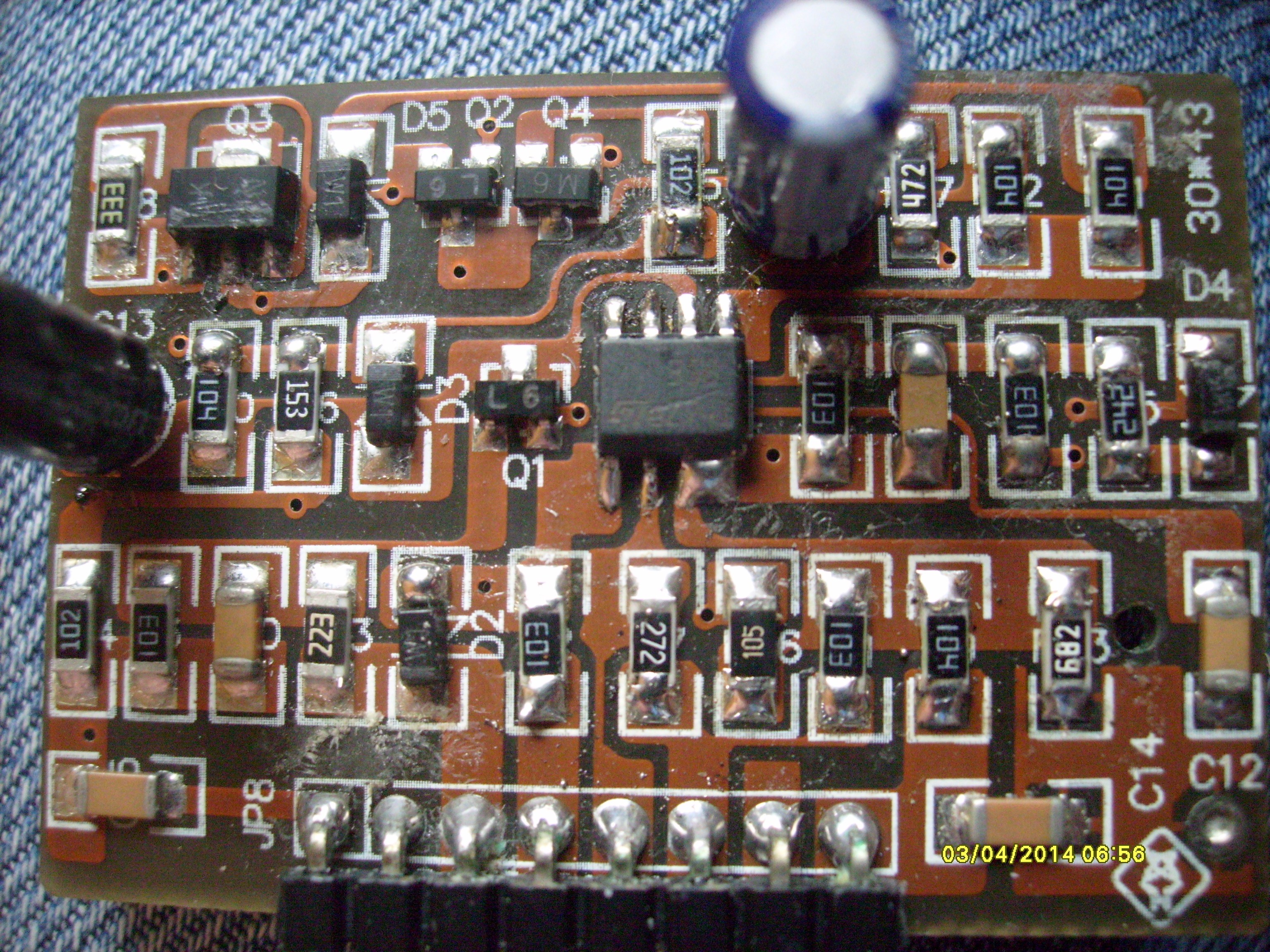

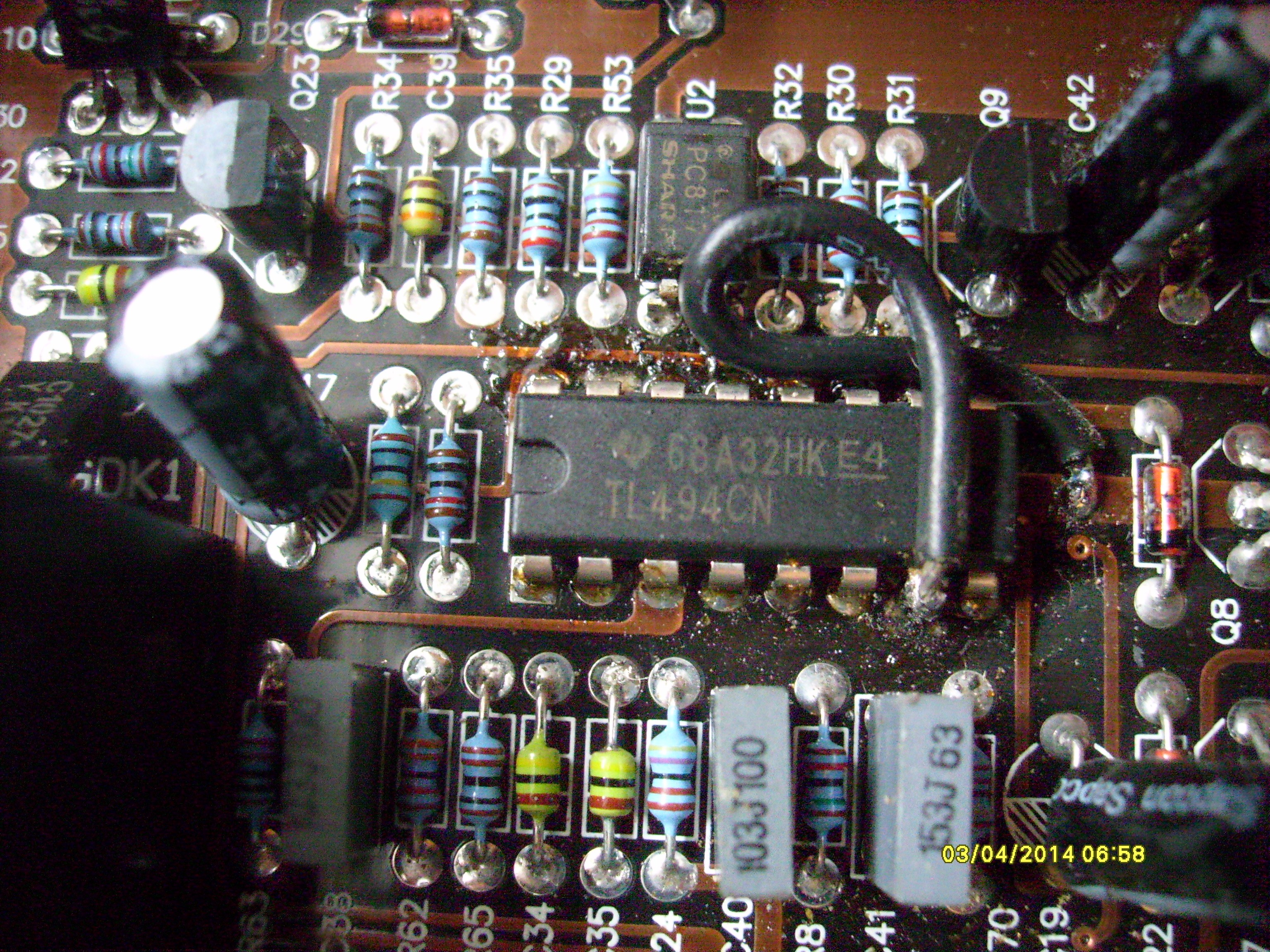

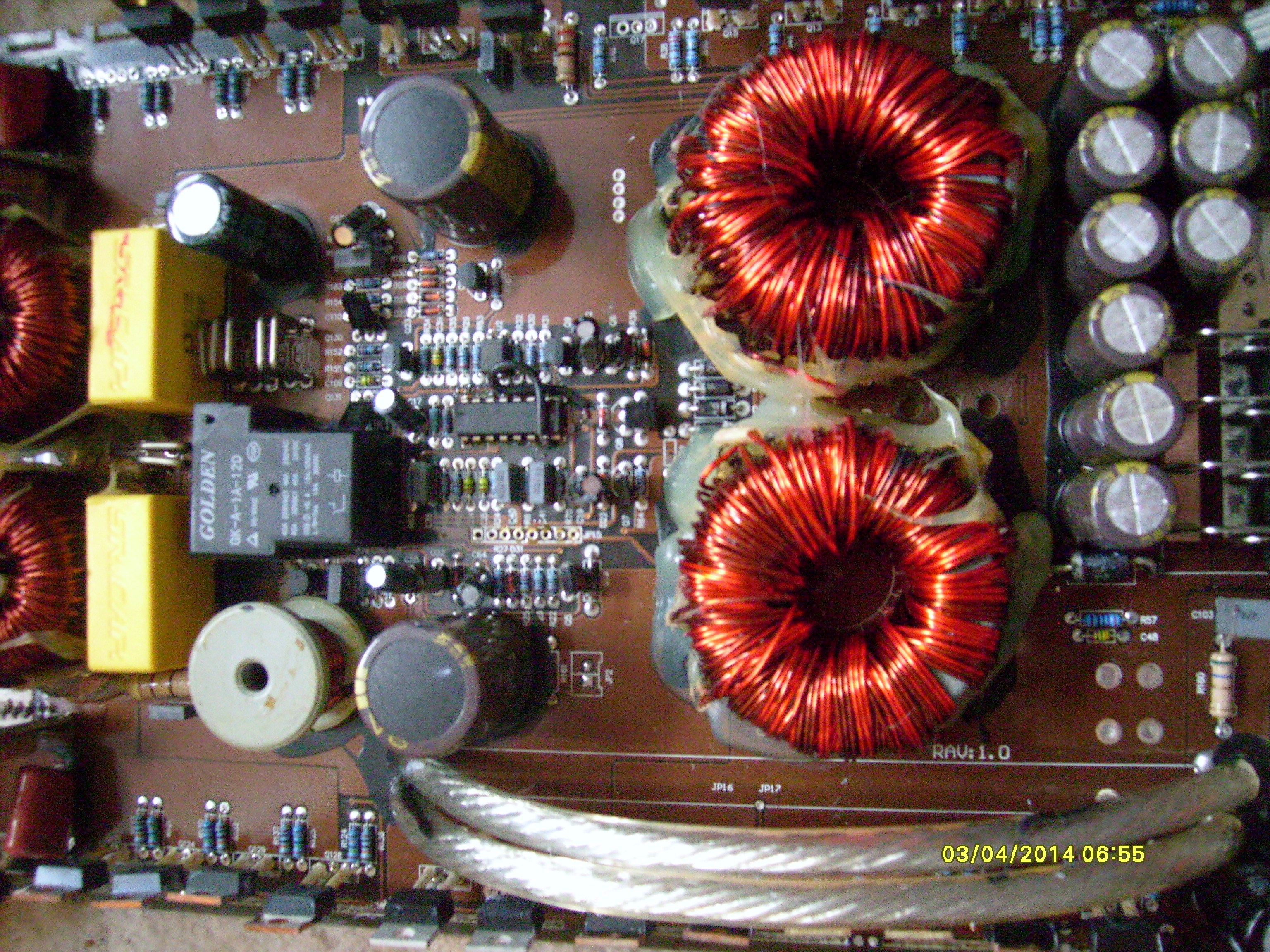

    Trafił do mnie popsuty wzmacniacz.Przy próbie podłączenia od razu wywlało bezpieczniki.Powodem był spalony tranzystor kluczujący w przetwornicy oraz 2 tranzystory końcówki mocy.Po ich wylutowaniu zwarcia już nie ma ale pali się dioda protect, dodam że końcówki są teraz na bank dobre.Zauważyłem że w pionowej płytce wlutowanej obok TL494CN był urwany kondensator więc wlutowałem nowy ale to nic nie dało.Wylutowałem tą płytkę i wzmacniacz ruszył napięcie na mostku +/- 80V.Problem polega na tym że za cholere nie mogę odczytać co pisze na tym scalaku który wlutowany jest w ta pionową płytkę i nie wiem co to jest za układ.Z góry dzięki za jakąkolwiek podpowiedź.
    Przepraszam dodałem 2 razy to samo oto zdjęcie tej pionowo wlutowanej płytki.

    Pod lupą nie widać? W różnokolorowym świetle nie widać? Jak przejedziesz czymś barwiącym, też nie widać napisu?

    Udało mi się odczytać cyfry 358 i na dole STe241.Obudowa pasuje do LM358.Jeżeli to LM358 to co to by był za układ bo napewno nie przedwzmacniacz.

    Lm 358, to wzmacniacz operacyjny. I wcale nie musi pracować w torze audio przecież. Może być np komparatorem...

    A czy jeżeli w końcówce mocy nie ma wszystkich tranzystorów (nie ma 2 z 14) to wzmacniacz nie ma prawa wystartować?Bo zastanawiam się czy to ma z tymi 2 tranzystorami związek czy taż ten układ komparatora jest uszkodzony.To jest napewno lm358 masa zasilanie się zgadza.

    Powodem tego że wzmacniacz nie działał był uszkodzony LM358 z układu komparatora 2 tranzystory z końcówki mocy oraz 1 tranzystor z przetwornicy.Po wymianie tych części wzmacniacz pracuje normalnie.Dzięki za pomoc temat zamykam. :-)
