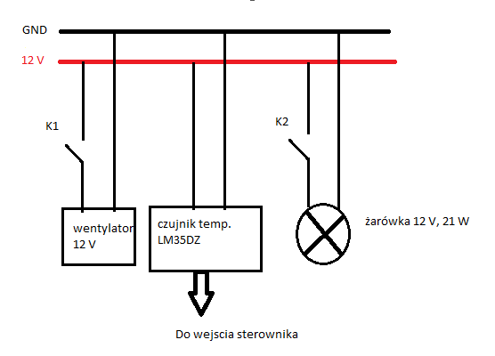

    Witam, chciałbym zapytać czy na podstawie takiego układu jest możliwa regulacja temperatury poprzez PID z poziomu PLC?? Domyślam się, że chodzi tutaj o tą żarówkę, że być może słabo bedzię regulować na niskie napiecię?? Prosiłbym o rade oraz wyjaśnienie dlaczego nie idzie, a gdyby szło to co należało by zrobić lub co zamienić.

    Na jakie wejście podepniesz tego scalaka ? 0-10V ? Bo w domowych warunkach będziesz dysponował zmiano jednego Volta - cienko. Poza tym wyjscie pida musiało by być modulowane szerokością impulsu aby cyfrowo sterować przekaźnikiem.

    Podpiete do wejsca analogowego 0-10 V

    Ale realizacja sterowania PWM wentylatora i żarówki(tutaj nie jestem pewny czy nie powinna być moze jakas grzałka) raczej jest możliwa?. Sterownik niestety ma tylko 2 wejscia analogowe i juz mam je wykorzystane. Dlatego chcialem zapytac jak mozna by to bylo zrealizować oraz jaki ma cel np zastosowanie tranzystora polowego w miejscu przekaznika ??
