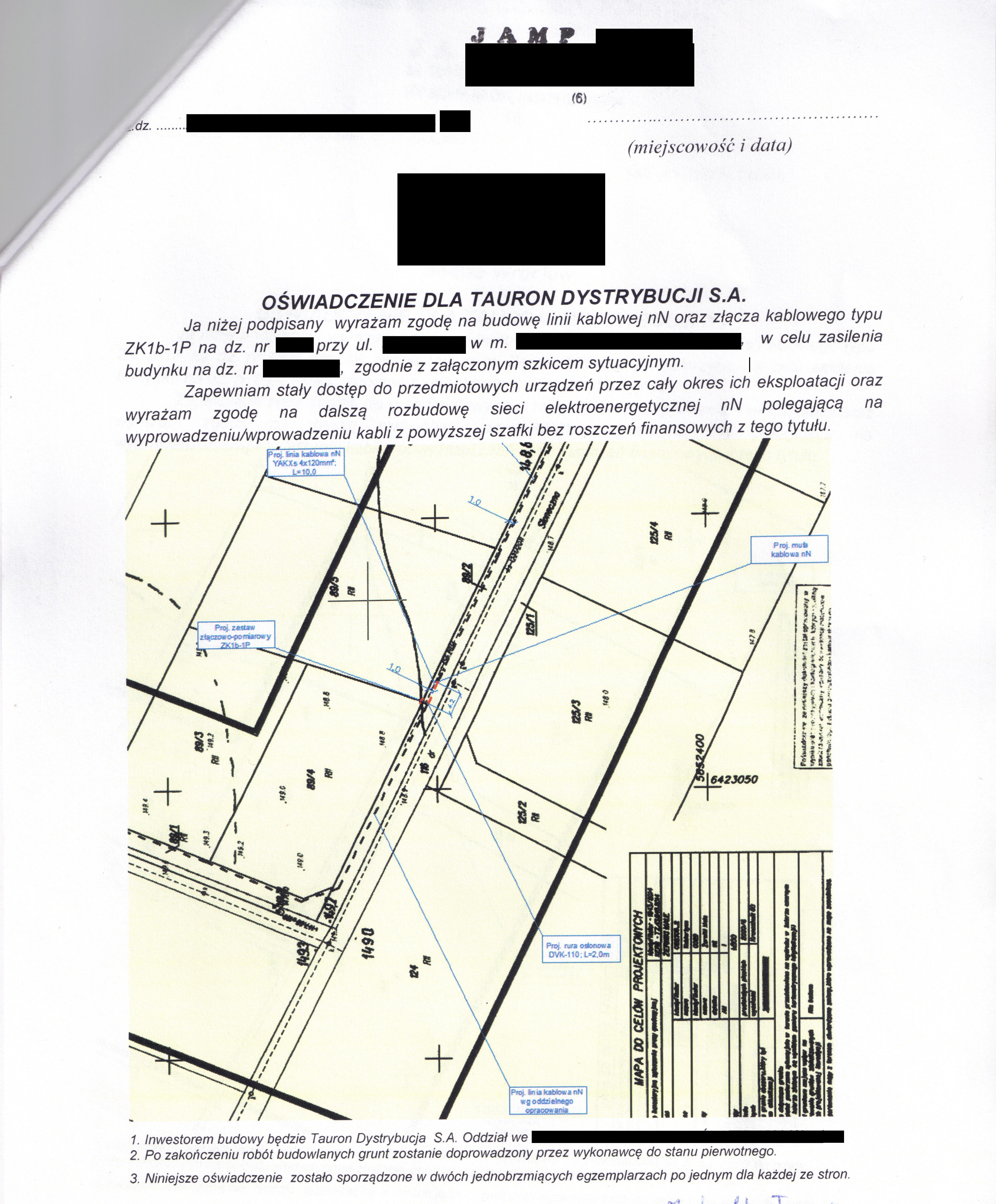

    Dostałem umowe z pewnej firmy i zastanawiam się co oni chca zrobić koło granicy mojej działki czy wybudują skrzynkę taką małą jaka to zwykle jest przy domach czy to będzie coś większego bo ze schematu wynika że to ma mieć 4 metry długości i 1 szerokości. Chociaz mogę tez błędnie interpretować schemat. W każdym bądź razie jeszcze nie podpisałem umowy, podpisze i odeśle jak uzyskam od kogoś potwierdzenie że to będzie zwykla typowa skrzynka a nie żadna budowla na 3 metry wysokości z prądem.
    Będzie to typowa skrzynka. 1m na mapie to odsunięcie kabla od granicy działki, 4,2m to odległość mufy kablowej od złącza.

    ZK1b-1p to typowe złącze kablowo-pomiarowe - taka mała skrzynka
