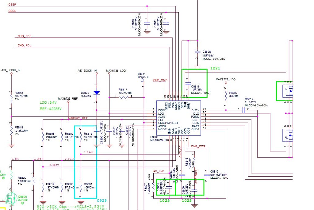

    Witam. Mam problem z asystent x58l. Laptop na zasilaczu działa normalnie, na beterii zero oznak życia (bateria sprawna zapozyczona z mojego x51rl) przy wlozonej baterii i podłączonych zasilaczu świeci sie dioda od ładowania natomiast w systemie pokazuje "podłączony ląduje 0%" po wyjęciu wtyczki ladowarki komputer chodzi na baterii przez ok 1 min :| i sie wyłącza (mimo naśladowanej baterii) laptopa odkupilem od kuzyna i kiedyś normalnie podmienialismy baterie i nie było z tym problemu. Lapek miał nie oryginalna ladowarka i problem z gniazdem które nie stykalo... Oczywiście wymienilem już na nowe+orginalna ladowarke. Co sprawdziłem : płyta na stole- bateria podlaczona napięcia na stykach są na klawiszy power tez ok 3,30v , podmienilem z asusa x51r z uszkodzana grafika układ "maxim8725e"(gdzieś wyczytałem ze jest odpowiedzialny za ładowanie) nic sie nie zmieniło:( ma ktoś moze jakis schemat zasilania tego modelu? Bądź wie w których miejscach robic pomiary? Co wymienić? Lub jakieś inne wskazówki.

    Schemat do tego modelu raczej niedostępny. Ten sam charger występował np. w F5R (schemat dostępny).
    maxim8725e - to charger, ale nie tylko on odpowiada za ładowanie. Sprawdź klucze i drobnicę oraz sygnały jakie się pojawiają na maxim8725e - porównaj z datasheet (http://datasheets.maximintegrated.com/en/ds/MAX1909-MAX8725.pdf).
    Przeprogramuj też bios.
    Sprawdź czy touchpad działa bez baterii.
    Problem z ładowaniem i touchpadem jednocześnie może być spowodowany uszkodzeniem KBC - ale równie dobrze może to być przypadek.

    Touchpad działał normalnie zanim podmienilem maxim8725, po ponownej zmianie na stary touchpad dalej martwy :/ jestem pewien ze ładowanie padło przez uszkodzony wtyk ladowarki... Zanim jeszcze go dostałem kuzyn kręcił nieorginalna ladowarka na lewo i prawo zeby tylko lampek sie zalaczyl :/

    MAX8725
