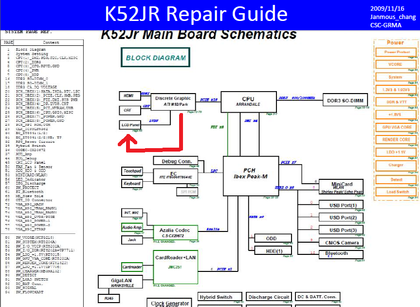

    Mam problem z ASUSem X52J, nagle się wyłączył podczas użytkowania i nie włącza się ponownie.
    Nie znam się na komputerach, ale mam miernik.
    Zauważyłem, że nie działa dioda ładowania, więc spekuluję, że problem jest z zasilaniem.
    Na razie sprawdziłem
    1. Podmieniłem główną baterię
    2. Wymieniłem baterię płyty głównejna nową (w bocznej płytce)
    3. Wizualnie nie widzę wypaleń i zimnych lutów
    4. Sprawdziłem piny procesora, brak uszkodzeń
    5. Zasilacz 19V i dochodzi na płytę, ale tutaj będę potrzebował pomocy co mierzyć
    6. Wylot z wiatraka był zasłonięty kurzem, więc mogli być ciepło
    01- ASUS K52JR rev 2.2
    02- i3 370M
    03- 2x 4gb pc3l 12800s
    04- zintegrowana
    05- ASUS oryginał
    06- 19v
    Dziękuję za pomoc

    Kol. model (uszkodzony)
    The K52JR has an i3-350M ( Arrandale) beside an ATI HD 5470 (216-0774007.)
    zas
    Asus X52J (X52 Series) has an i3-350M 2 x 2.3 GHz, Arrandale
    Graphics adapter ATI Mobility Radeon HD 5145
    * The AMD ATI Mobility Radeon HD 5145 is a renamed Mobility Radeon HD 4570 with slightly higher clock rates. Therefore (despite the 5000 series name), the card supports only DirectX 10.1 and is still produced in 55nm.
    The card is only slightly faster as the 4570 and slower than a new HD 5470.
    Pomerz opornosci na starej płycie , i zapodaj
    zapewne padła grafika AMD > to typówka dla tej płyty (K52JR rev 2.2 )
    * jak chipo AMD (216-0774007) sie grzeje !?
    :!: Pomocny będzie dostępny Boardview K52JR REV 2.0 (lub REV 2.3A)
    3/5V masz robione RT8206A
    SM przydatny pod Asus K42F , cpu (Arrandale) i grafika AMD > patrz zał.
    • asusk42fr10schematics.553326111.pdf (1.41 MB) Musisz być zalogowany, aby pobrać ten załącznik.

    Skoro padło zasilanie Jednocześnie z Zasilacza/ i Aku to wina
    - - gniazdo wej. DC-in
    - układ chargera MB39A132
    * sporo o nim na forum / z pomiarami na pin.
    Jest na forum (pomocny|) repair Guide
    ASUS X52J - Nie włącza się, brak diody ładowania, wymiana baterii i innych czynności
