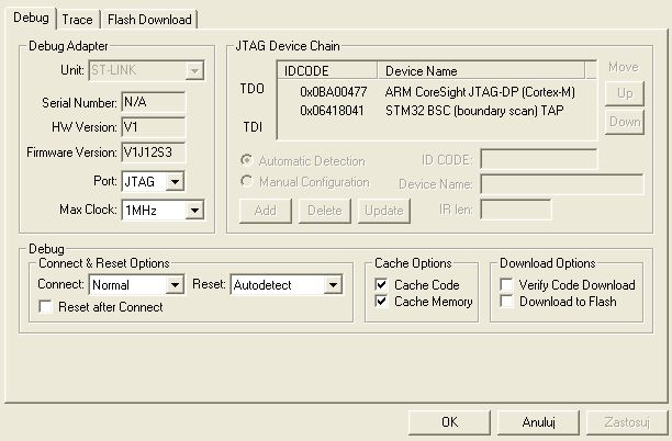

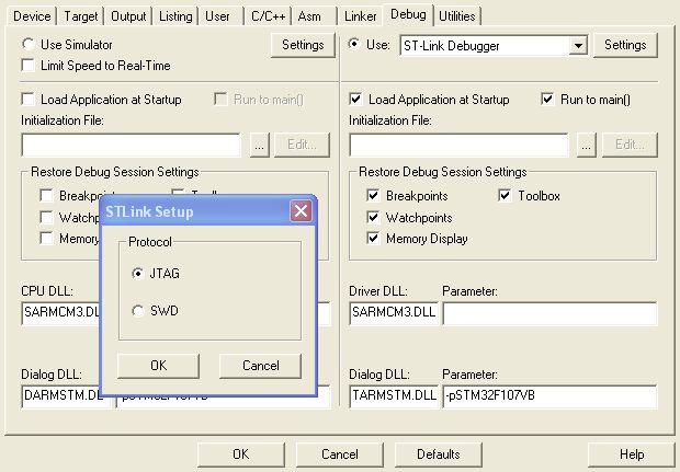

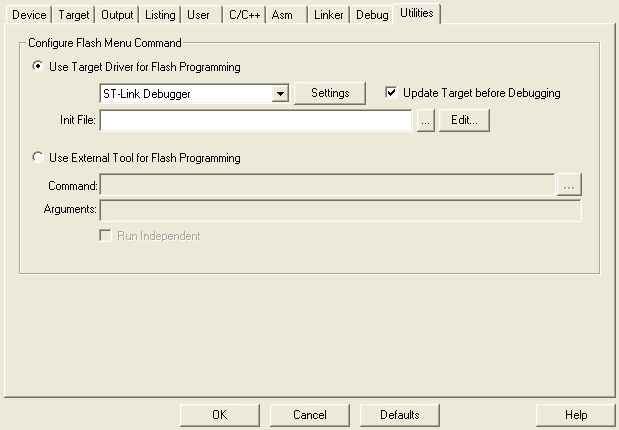

    Tu są zrzuty z MDK v4.10. W zakładce Utilities nie można wejść w Settings ale to i tak bez różnicy bo JTAG działa jak trzeba. w v4.10 nigdy nie próbowałem po SWD.
    Chodziło właśnie o Settings - czy to z Utility, czy to z Debug (to to samo miejsce). Bardziej by mnie interesowała konfiguracja ULINK2, gdyż tą znam.
    Jeśli nie można wejść w ustawienia, to na 99% coś jest "nie teges". Nawet bez podłączonego STLink-a pojawia się ładne okienko ustawień z 3 zakładkami.

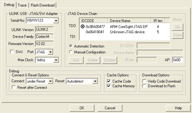

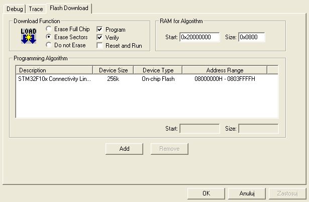

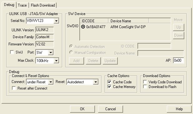

    Dzisiejsze zrzutki z MDK v4.73 - tego nie działającego. Robiłem próby z ULINK2 i SWD - nadal problem wyskakuje. Czy dobrze rozumuję że program ląduje w pamięci, proc wchodzi w tryb debug i "niepotrzebny" reset go z niego wywala? Wnioskuje to na podstawie komunikatu "Verify OK" i tych trzech resetów. Dwa pojawiaja się po kliknięciu "d" a trzeci po ok 300ms

    Czy bez opcji "Connect under reset" poprawnie w okienku wykrywa ci MCU ?
    Jeśli tak - to moja uwaga o "Connect under reset" jest błędna, a ten tryb niepotrzebny.
    Jeśli nie - to musiałbyś pokombinować z samym trybem Reset (ten Combobox "Reset" w ramce "Connect & reset options").
    Zwróć uwagę, że w układzie są 2 resety (z reguły oznaczone liniami nSRST i nTRST) - reset rdzenia i reset TAP.
    Próbowałeś zaznaczać Reset after connect ? Efekty?
    Zwróć też na "Cache options". W przypadku STM32W108 w pewnym momencie (jak pamiętam) musiałem je mieć odznaczone, aby móc poprawnie debugować program.
  • #10 13540845
    FlashCode
    Posty: 112
    Pomógł: 3
    mickpr, kombinowałem jak piszesz - bez rezultatu. MCU zawsze zgłasza się poprawnie, pod ST-Linkiem i Ulinkiem.
    Porównałem okna w trybie debugg w dwóch MDK a dokładnie okno rejestrów.
    Przy starym MDK (tym działającym) po naciśnięciu RST (Reset the CPU) R15(PC) ustawia się na 0x08000xxx a przy nowym (niedziałającym) zawsze wisi na 0x20000xxx.
    Sprawdziłem zachowanie na płytce ZL42ARM z innym projektem i jest tak samo - nowy nie, stary tak
    Czyli program startuje w RAM a nie Flash. To chyba się gdzieś ustawia czy ma startować z Flash czy RAM.
  • #13 13543600
    mickpr
    Posty: 4630
    Pomógł: 579
    Ocena: 295
    Nigdy nie rozgryzłem - w jaki sposób ULINK2 korzysta z RAM podczas programowania, ale z tego http://www.keil.com/support/man/docs/ulink2/ulink2_su_ram_for_algorithm.htm wynika, że procedura flashująca jest ładowana do RAM i w ten sposób odbywa się programowanie.
