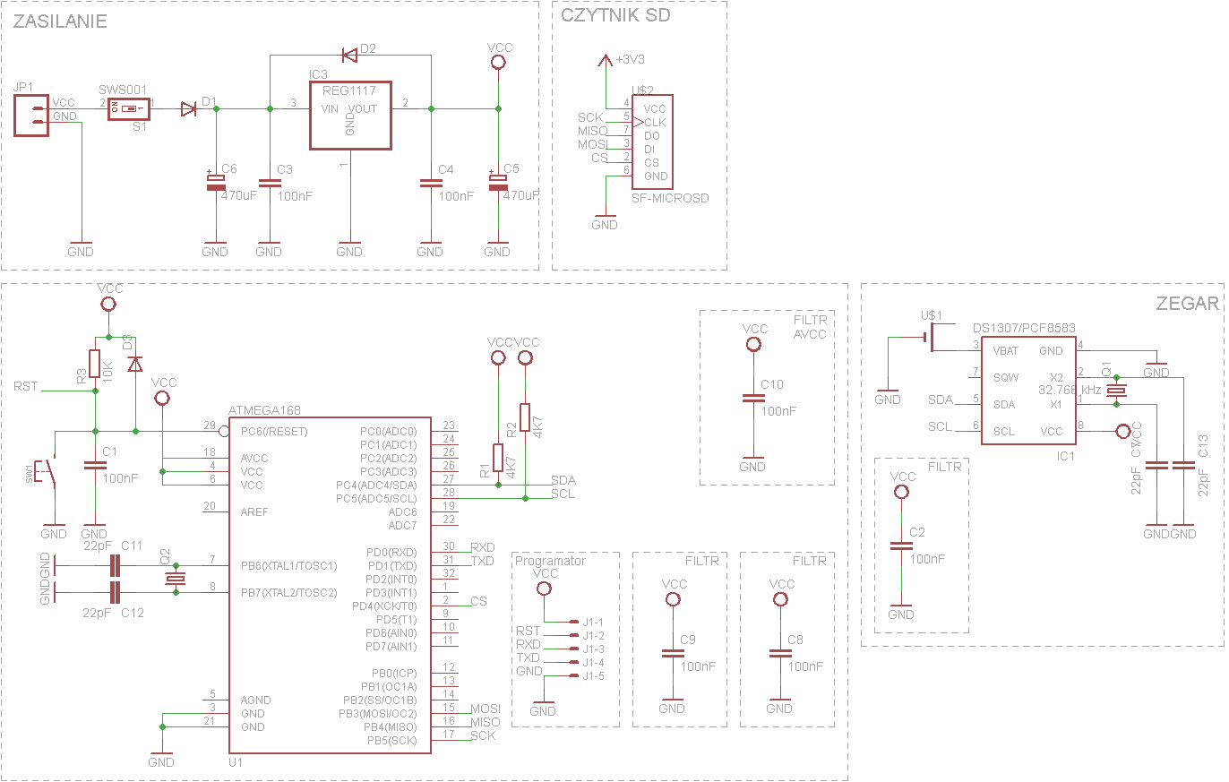

    proszę o sprawdzenie poniższego schematu. Ma to być urządzenie służące do pomiaru temperatury z 3 czujników i zapisywanie ich na karcie SD,
    oraz tagowanie tych pomiarów datą i czasem. Zależy mi także na jak najmniejszym rozmiarze płytki PCB, więc pewnie niektóre elementy można by zamienić na jeszcze mniejsze.
    Na schemacie brak czujników temperatury, zostaną one podłączone za pomocą interfejsu 1-Wire.

    Przy RTC masz błąd, powinien być kondensator przy kwarcu, przynajmniej dla PCF, nie wiem jak to jest z DSami.
    Po drugie dałbym jakieś podtrzymanie dla RTC małą bateryjką.
    Po trzecie wywaliłbym stabilizator 5V i całość zasilił z 3,3V.
    Nie podoba mi się podłączenie karty SD zasilanej z 3,3V do układu zasilanego z 5V.

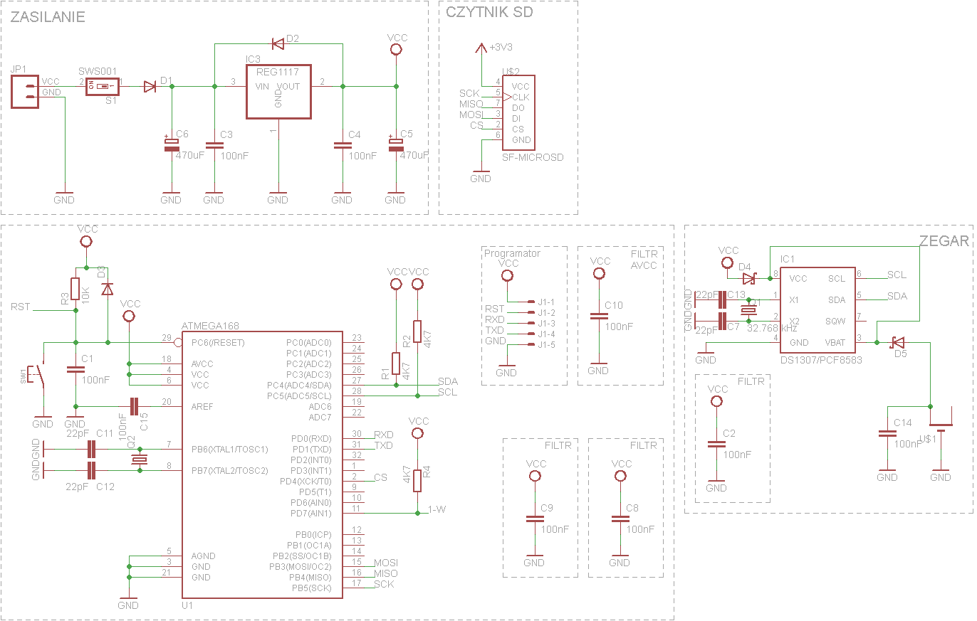

    Wprowadziłem poprawki.
    Dodałem kondensatorki przy kwarcu, układ zasilany z 3.3V, przy RTC jest bateryjka.
    Jakieś jeszcze sugestie?

    Agnd podepnij do masy.
    Vref albo do Vcc a jeśli wisi to musisz dać 100nF do masy.
    PCF z kwarcem ma taką konfigurację że jest tylko jeden kondensator podpięty do zasilania PCFa a nie do masy, DS nie wiem więc się nie wypowiadam.
    Przydałby się jakiś układ do zasilania PCFa by po zaniku zasilania procesor nie zasilał się z bateryjki od RTC.
    Najprościej dwie diody Schottky, przez jedną podepnij baterię, przez drugą zasilanie ze stabilizatora, wspólny punkt diod przyłącz do Vbat
    Nie widzę filtru na Vbat, pewnie pomyliłeś opis bo przy kondensator na schemacie jest ale opisany Vcc.

    Vref nie łączy się bezpośrednio do Vcc. Istnieje możliwość uszkodzenia układu przez źle zaprogramowany mikrokontroler.
  • #6 13540414
    PiotrPitucha
    Poziom 34  
    Posty: 2658
    Pomógł: 201
    Ocena: 423
    Na czym opierasz to stwierdzenie ?
    W manualu napisane jest że do Vref można dołączyć zewnętrzne napięcie odniesienia i może ono być w szczególnym wypadku równe Vcc, co jest dość często stosowane.
    W jakim wypadku może nastąpić uszkodzenie?
  • #7 13540534
    LordBlick
    Posty: 5438
    Pomógł: 549
    Ocena: 69
    Jak ustawisz w rejestrach wewnętrzne napięcie odniesienia, efekt nie będzie zadowalający(Co prawda w notce jest mowa o wysokiej impedancji tego źródła, ale nie jest dokładnie to sprecyzowane, więc nie jest to dobra praktyka). W ogóle nie ma potrzeby tego pinu podłączać gdziekolwiek, skoro ADC będzie nieużywany. W momencie, kiedy używamy napięcia referencyjnego na poziomie AVcc, pakujemy na AREF tylko kondensator i ustawiamy to w rejestrze ADMUX (bity REFS druga pozycja w tabeli 24-3 w nocie katalogowej dla ATmega168), a nie przez bezpośrednie zwarcie…

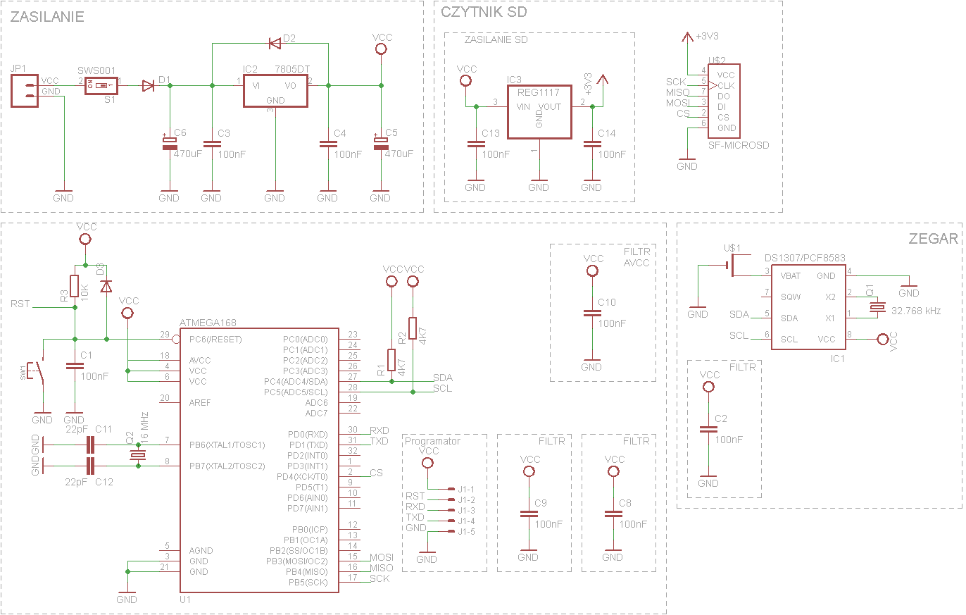

    Wprowadziłem zmiany, jednak nie bardzo wiem czy dobrze podłączyłem diody Schottkiego.

    Diody są OK, tylko zastanawiam się jakie napięcie ma nowa bateria, jeśli ponad 3,3V to na początku RTC będzie z niej nieco prądu podbierać, w domu mam same lekko przechodzone, gdybyś mógł sprawdzić to pomyślałbym nad rozwiązaniem problemu.
    Wspominałeś coś o deficycie miejsca, zamiast 2 diod można wsadzić podwójną w obudowie SOT.

    Moj bardzo tani miernik pokazuje 3,27V na nowej baterii.

    To w takim razie bez problemu, gorzej gdyby było więcej niż napięcie ze stabilizatora 3,3V , wtedy albo wypadałoby podnieść napięcie stabilizatora albo wymienić diodę z baterii na zwykłą np. 1N4841.
