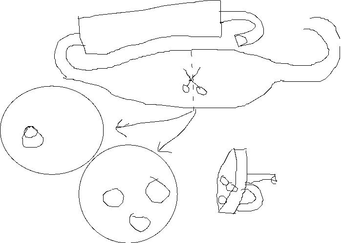

    Mam problem ze swoim skuterem, m.in. po rozcięciu tłumika i usunięciu dwóch ścianek wraz z "zawirowywaczem spalin" tłumik został ładnie zaspawany (z końcówką wydechu nic nie robiłem). Po założeniu wydechu do skutera niby wszystko chodziło dobrze , lepiej wkręcał się na obroty itp., lecz gdy przyszło do jazdy próbnej zaczęły się problemy... M.in. tak jakby brakło mocy, strzały z tłumika, dusił się... Nie wiem co robić, dlatego proszę o pomoc. Może jest problem takiego typu że teraz, czyli po usunięciu "blokady" z tłumika ma za duży wydech a za małą dawkę paliwa i powietrza?
    Proszę o pomoc i pozdrawiam.
    Na schemacie narysowałem miejsce przecięcia tłumika i części które zostały zdemontowane.

    Tłumik wygląda jak od dwusuwa a Ty piszesz że posiadasz skuter 4t, taki tłumik był oryginalnie czy sam dołożyłeś?
  • #4 13540457
    cyrulek
    Posty: 3
    Tłumik taki był, i ma nawet tabliczkę z numerem który potwierdza że jest on do tego właśnie silnika .

    Silnik mam nowy , 80ccm , a tłumik był od 50 , troszkę brakło mocy jak na 80ccm

    Ewidentnie tłumik z 2T.
  • #8 13567881
    pawel0414
    Posty: 398
    Pomógł: 33
    Ocena: 63
    Gaźnik zmieniałeś na większy ?
