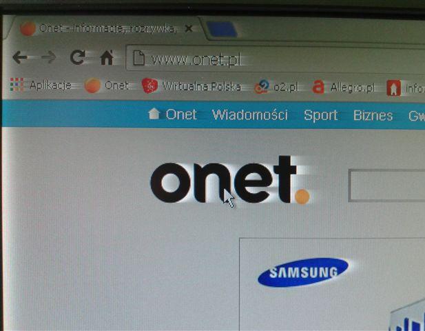

    Mam problem z kartą graficzną Leadtek WinFast PX6200TC TDH.
    Karta dziwnie rozmazuje obraz, jak na załączonym zdjęciu.
    Nie jest to wina kabli bo to sprawdziłem.
    Co to może być?
    Karta graficzna Leadtek WinFast PX6200TC TDH rozmywa obraz

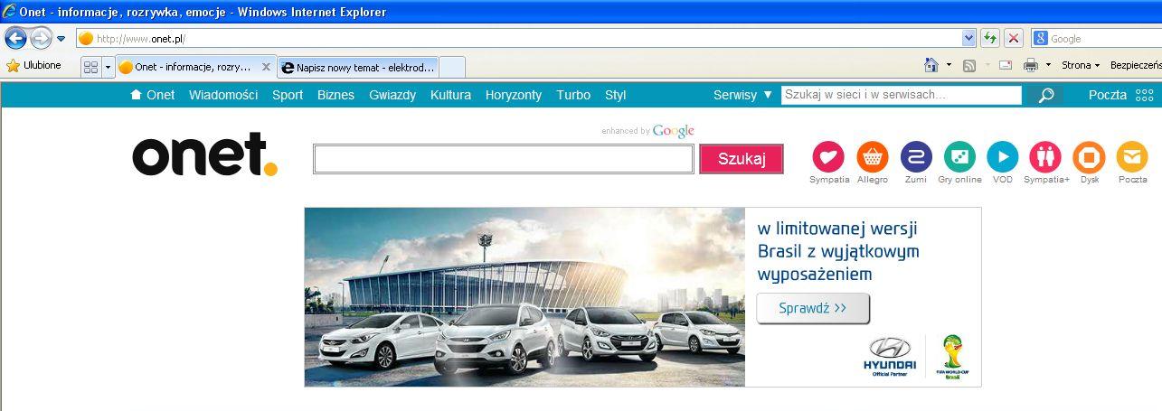

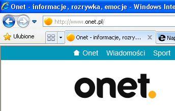

    To "rozmycie" najlepiej widać na logo onetu: Karta graficzna Leadtek WinFast PX6200TC TDH rozmywa obraz
    Próbowałem zrobić zdjęcie ale pojawia się efekt migotania i nic nie widać.

    U mnie Twoje wstawione logo jest identyczne, jak u mnie, co oznacza, że Twój komputer je próbuje dobrze wyświetlać, ale karta lub monitor tego nie robi (efekt, który widzisz nie jest ujęty na zrzutach ekranu, bo są one wyprodukowane przez komputer, a nie odczytane z wyjścia karty graficznej).
    62 stopnie to dość dużo jak na taką kartę, zgaduję że chłodzona pasywnie (tylko radiatorem)? Jeśli tak, to szansa na jej uszkodzenie jest większa. Również Twój zasilacz jest dość dużym zagrożeniem dla komputera. Nawet jeśli nie jest winny to warto go wymienić, zanim coś uszkodzi. A może już uszkodził i widzisz tego efekt.

    OK, dodaje zdjęcie zrobione telefonem, mam nadzieje że teraz widać to rozmycie obrazu
  • #8 13545515
    dt1
    Admin grupy komputery
    Posty: 48258
    Pomógł: 7315
    Ocena: 8293
    Tak, teraz widać. Może to być kwestia uszkodzonego kabla (sprawdzając na drugim monitorze podłączyłeś go innym kablem, czy był to ten sam kabel, który jest użyty do pierwszego monitora?)
