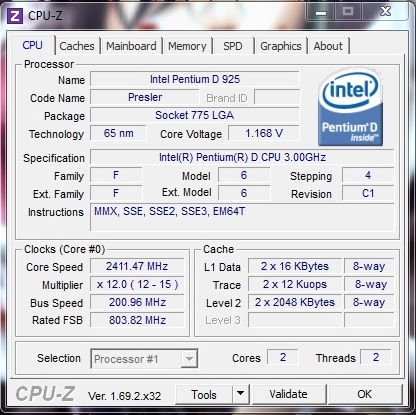

    Witam! Mam następujący problem, pewnego dnia dokupiłem 2GB RAM, wcześniej miałem 1GB... Wszystko chodziło bardzo dobrze, aż do dnia w którym przestał się wczytywać Windows. Jak wyjmę te 2GB to Windows startuje. Próbowałem już podmianę kości itd, nic nie daje. Podczas uruchamiania komputera na ekranie pokazuje mi 3GB i dochodzi do momentu "Trwa uruchamianie systemu windows" i nic.

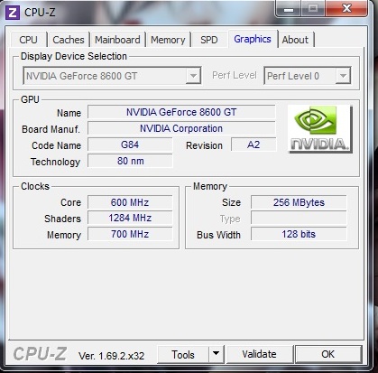

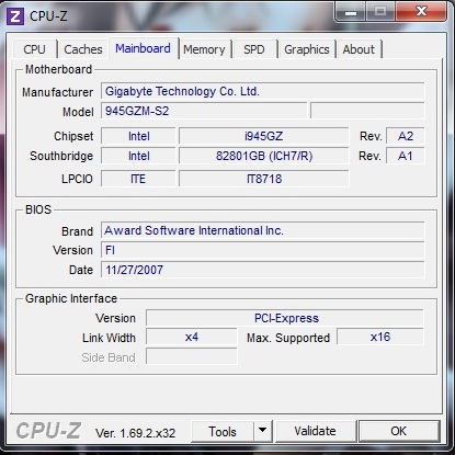

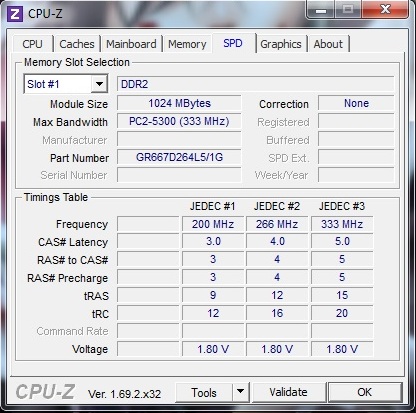

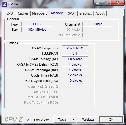

    Wraz z podaniem wyników testu zamieść resztę informacji dotyczących twojego komputera wraz z marką, modelem i mocą zasilacza oraz ze szczególną uwagą przepisz jakie kości RAM posiadasz, chodzi głównie o taktowania i opóźnienia.

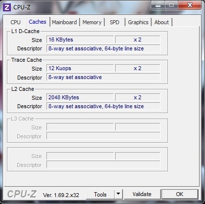

    Windows 7 nie uruchamia się po dodaniu 2GB RAM do 1GB - co robić? Windows 7 nie uruchamia się po dodaniu 2GB RAM do 1GB - co robić? Windows 7 nie uruchamia się po dodaniu 2GB RAM do 1GB - co robić? Windows 7 nie uruchamia się po dodaniu 2GB RAM do 1GB - co robić? Windows 7 nie uruchamia się po dodaniu 2GB RAM do 1GB - co robić? Windows 7 nie uruchamia się po dodaniu 2GB RAM do 1GB - co robić?
    Wyżej zamieszczam screeny z danymi mojego komputera, nie ma tam tej kości
    która sprawia problem z uruchomieniem komputera
    Co do memtestu86 dochodzi do 76% i przez długo długo nic, lecz już wtedy w zakładce ERRORS liczba sięgnęła 5000000 i cały czas roslo
