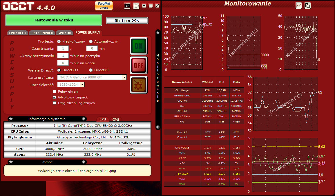

    Zakupiłem procesor 8400 i chłodzenie SPC SPARTAN i zainstalowałem Windowsa 7 64 bit,ale pojawił się problem a raczej dwa:
    1.przy uruchomianiu komputera czarny monitor jak przycisnę restart to dopiero wchodzi system(jakby za drugim razem) i ładuje się system i jest ok.
    2 Gra WOT ładuje się szybko to po zmianie ale w trakcie gry słyszę w słuchawkach dziwne dżwięk i gra się przycina (nie cały czas )
    Sterowniki do karty graficznej mam ściągnięte więc w czym problem ?
  • #9 13564044
    Kasek21
    Posty: 45661
    Pomógł: 4981
    Ocena: 3547
    Wykonaj Clear CMOS.
    Uruchom program OCCT -> PowerSupply:OCCT test i wklej uzyskane po teście wykresy. 10 minut testu.
    Daj także screen z programu HWMonitor podczas wykonywania testu.

  • #12 13565403
    greg792008
    Posty: 9
    O to chodziło?
    • Ulepszenie komputera GA-G31M-ES2L do World of Tanks za 500 zł TEST1.png (184.86 KB) Musisz być zalogowany, aby pobrać ten załącznik.

  • #15 13565435
    greg792008
    Posty: 9
    Raczej o te wykresy chodziło...
    • Ulepszenie komputera GA-G31M-ES2L do World of Tanks za 500 zł 2014-05-03-13h45-Voltage-_3_3V.png (53.09 KB) Musisz być zalogowany, aby pobrać ten załącznik.
    • Ulepszenie komputera GA-G31M-ES2L do World of Tanks za 500 zł 2014-05-03-13h45-Temperature-Core__1.png (57.2 KB) Musisz być zalogowany, aby pobrać ten załącznik.
    • Ulepszenie komputera GA-G31M-ES2L do World of Tanks za 500 zł 2014-05-03-13h45-Temperature-Core__0.png (57.9 KB) Musisz być zalogowany, aby pobrać ten załącznik.
    • Ulepszenie komputera GA-G31M-ES2L do World of Tanks za 500 zł 2014-05-03-13h45-Memory_Usage-Memory_Used.png (39.01 KB) Musisz być zalogowany, aby pobrać ten załącznik.
    • Ulepszenie komputera GA-G31M-ES2L do World of Tanks za 500 zł 2014-05-03-13h45-Frequency-GPU__0.png (39.11 KB) Musisz być zalogowany, aby pobrać ten załącznik.
    • Ulepszenie komputera GA-G31M-ES2L do World of Tanks za 500 zł 2014-05-03-13h45-Frequency-GPU__0_Mem.png (39.66 KB) Musisz być zalogowany, aby pobrać ten załącznik.
    • Ulepszenie komputera GA-G31M-ES2L do World of Tanks za 500 zł 2014-05-03-13h45-Frequency-CPU__0.png (46.09 KB) Musisz być zalogowany, aby pobrać ten załącznik.
    • Ulepszenie komputera GA-G31M-ES2L do World of Tanks za 500 zł 2014-05-03-13h45-Frequency-Bus.png (46.62 KB) Musisz być zalogowany, aby pobrać ten załącznik.
    • Ulepszenie komputera GA-G31M-ES2L do World of Tanks za 500 zł 2014-05-03-13h45-FPS-FPS.png (48.11 KB) Musisz być zalogowany, aby pobrać ten załącznik.
    • Ulepszenie komputera GA-G31M-ES2L do World of Tanks za 500 zł 2014-05-03-13h45-CpuUsage-CPU_Usage.png (46.72 KB) Musisz być zalogowany, aby pobrać ten załącznik.
