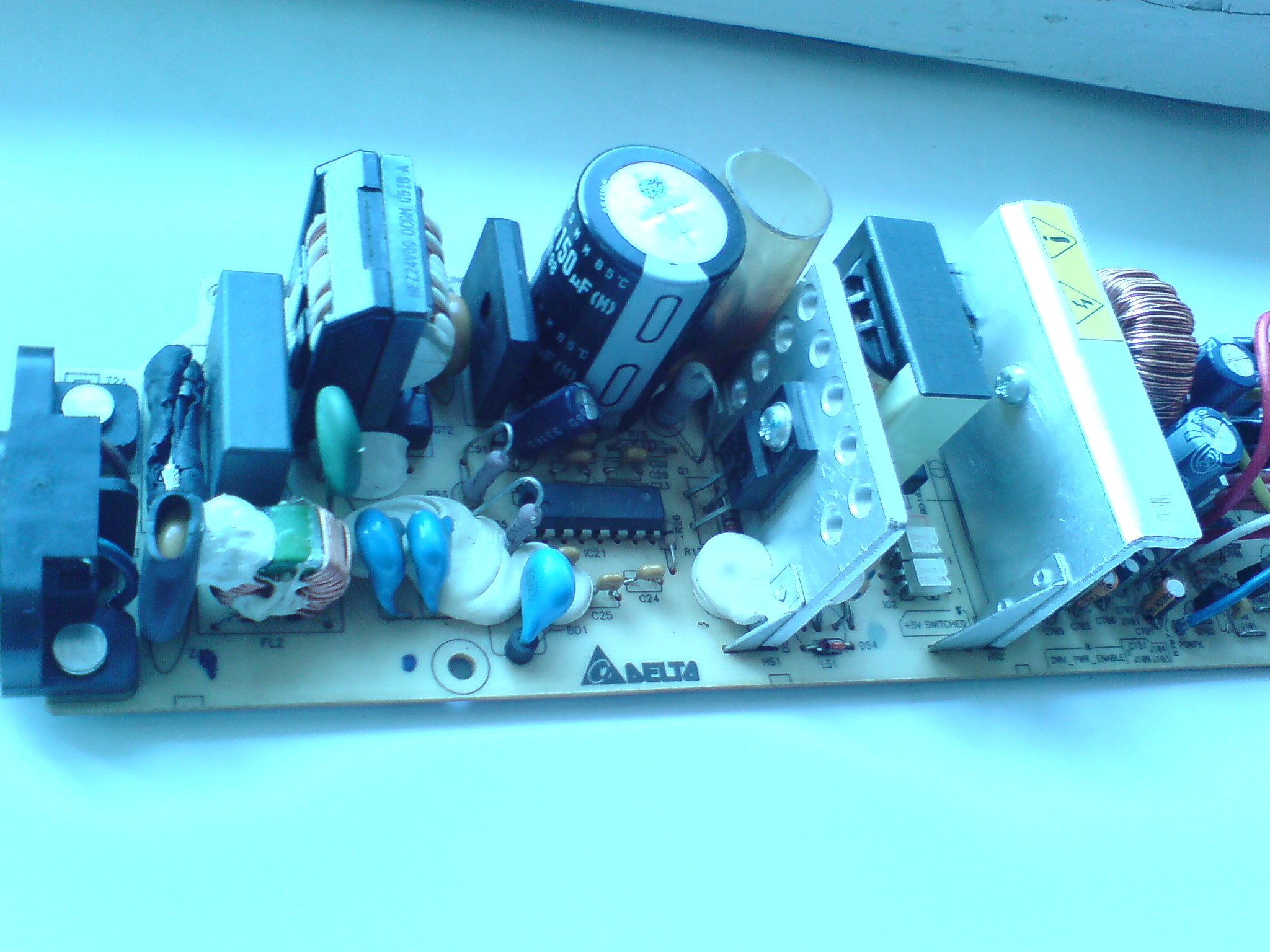

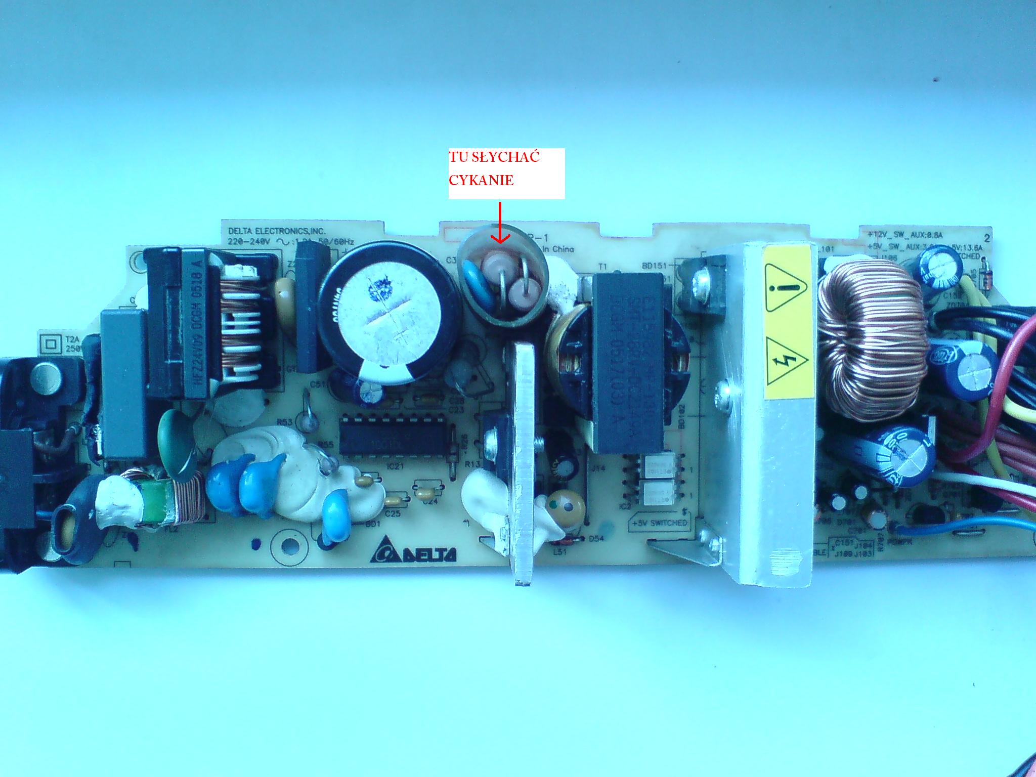

    Mam jeszcze jednego xboxa 1.6 i też jest problem z zasilaczem też konsola nie odpala zasilacz to Delta Electronics Model; DPSN-96DP-1
    zaznaczyłem na zdjęciu miejsce w którym słychać po przyłożeniu ucha tykanie:
    XBOX - konsola się nie włącza po podłączeniu wtyczki do gniazdka XBOX - konsola się nie włącza po podłączeniu wtyczki do gniazdka
    Zasilacz (DELTA) do wersji 1.6
    tu podaje mój pomiar jaki mi wyszedł :
    biały 0.00
    niebieski 0.11
    czerwony 0.00
    pomarańczowy 5.24
    żółty 0.50
  • #10 13571522

    Kolego jeżeli jak piszesz "cyka" to znaczy że przetwornica nie startuje, najprawdopodobniej kondensatory do wymiany , szczególnie ten mały obok mostka gretza, ale mogą być też inne uszkodzenia, na początek wymień kondensatory.
    Nie wiem tylko czy masz doświadczenie w tego typu naprawach.

    Co do wymiany kondensatorów to nie żaden problem bo już wymieniałem kilka razy chodzi o to że wtyczka sieciowa nie była dociśnięta do xboxa i poruszyłem ją kilka razy by ją docisnąć mocniej i poczułem dym w okolicy zasilacza i konsola już nie odpaliła i tak sobie leży na szafie od 2005 roku a co do tej pierwszej konsoli to kupiłem ją 3 tygodnie temu chodziła normalnie no ale miałem spięcie w gniazdku i zasilacz buchnął.

    Konsola nie odpaliła bo zasilacz nie staruje ,Sam zresztą dokonałeś pomiaru i z pomiarów wynika że masz tylko napięcie 5V STB-Y, ale rzeczywiście widać jakieś spalenie na zdjęciu obok gniazda zasilania.

    no właśnie że nie ma żadnych spaleń na zasilaczu od spodu i od góry
    to czarne coś koło gniazda to osłona bezpiecznika bo sprawdzałem bezpiecznik czy nie jest przypalony i rozciąłem osłone.
  • #14 13571707
    Marek Nawrocki
    Posty: 685
    Pomógł: 98
    Ocena: 136
    A ,tak teraz widzę że to osłona bezpiecznika , jeśli nie widać żadnym nadpaleń, to zacznij tak jak pisałem od wymiany kondensatorów.
