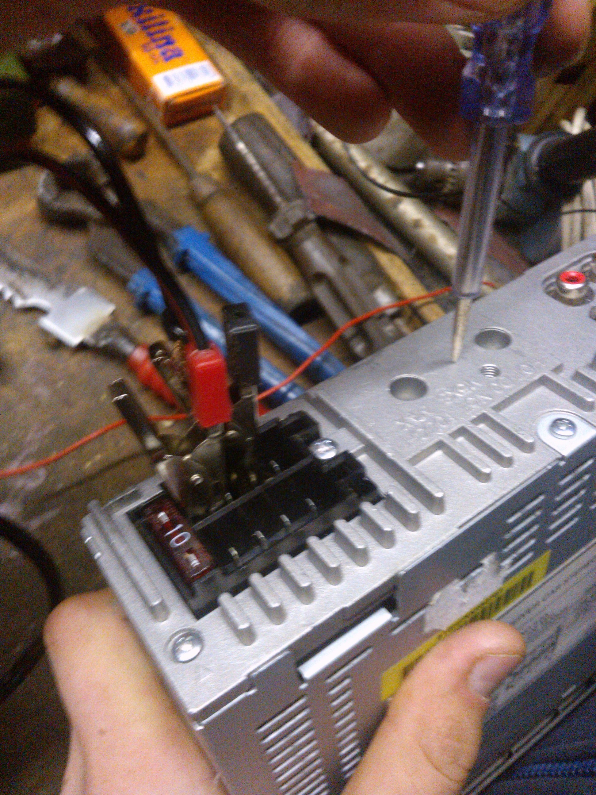

    Witam posiadam radio samochodowe marki LG model LAC-M1600R.
    DC 12V ----negative ground 3.5A
    Czytałem na kilkunastu forach ze trzeba podłączyć
    pamięć z plusem do akumulatora +
    masa do akumulatora - lub do obudowy
    Mianowicie zrobiłem tak i siak i innym sposobem i radio nie działa co może być nie tak
    radio sprawne na 100% sprawdzane w samochodzie
    akumulator naładowany też sprawdzony
    Pomóżcie w miarę szybko dołączam zdjęcia radia
    • Podłączenie radia LG LAC-M1600R do akumulatora - dlaczego nie działa? WP_000171.jpg (916.37 KB) Musisz być zalogowany, aby pobrać ten załącznik.
    • Podłączenie radia LG LAC-M1600R do akumulatora - dlaczego nie działa? WP_000169.jpg (1018.03 KB) Musisz być zalogowany, aby pobrać ten załącznik.

    A7 i A4 do plusa a A8 do minusa.

    Podłączenie powinno być tak jak na załączniku, w wypadku nie zadziałania mase trzeba podłączyć do obudowy radia z tego wzgledu że często się zdarza że masa w radiu jest odpalona w samochodzie ono będzie chodzic bo masę dostaje z anteny.

    Powinno być podłączone tak jak już wcześniej wspominali. 4 i 7 plus a 8 minus. A jakie masz kostki? Mógłbyś pokazać? Jakieś zdjęcia albo coś.

    ludzie nie wiem co jest strasznie oporne te radio podłączałem dzisiaj znowu do akumulatora w samochodzie tak:
    podtrzymanie i zasilanie do +
    masa - lub do obudowy i nic sie niedzieje dołączam zdjęcie :D
    https://obrazki.elektroda.pl/6092412900_1399128915.jpg
    https://obrazki.elektroda.pl/6152326400_1399128918.jpg
    Pamiętaj że nie które radia bez podłączonej masy do pinu A8 nie uruchomią się.
    Przykład miałem ostatnio w Passat B5 gdzie radyjko Sony nie chciało ruszyć bez kabla o którym pisze.
    Była masa od karoserii do radia (obudowy) i masa przez kabel antenowy.
    I nic. Dopiero po podaniu masy na pin A8 (którego nie było w kostce) radio się uruchomiło.
    Pisze o tym gdyż ty robisz tak samo jak było w tym przypadku

    Dobra ludziska dzięki za wszystkie podpowiedzi znalazłem rozwiązanie radio działa mianowice taka głupia rzecz a jednak krokodyl był rozwalony to znaczy nie dawał napięcia 12v na pin tylko mniejsze nie wiem jakim cudem ale radio działa teraz jest następna sprawa jak podłączyć jeden głosnik do tego radia i z tyłu radia są wejscia "czincze" czy mogę podłączyć przez te czincze telefon żeby grało z telefonu ? :D
