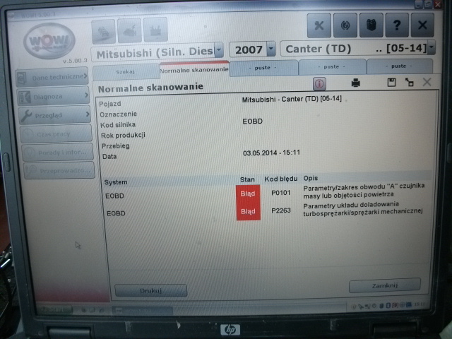

    fotki odczytu przed wymianą przepływki i po wymianie

    przed wymianą

  • #8 13565907
    janmil987
    Posty: 253
    Ocena: 59
    po wymianie
    • Schemat sterowania silnika Mitsubishi Fuso Canter 3C15 2007 - błędy P2263, P0101 Obraz_035.jpg (181.46 KB) Musisz być zalogowany, aby pobrać ten załącznik.
