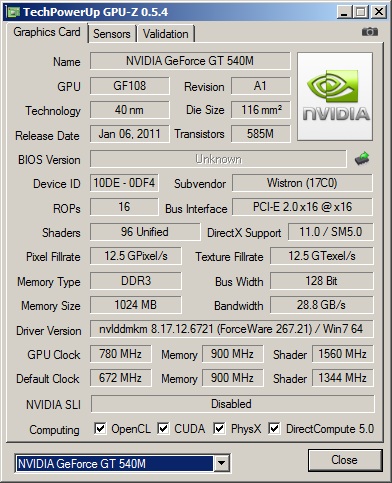

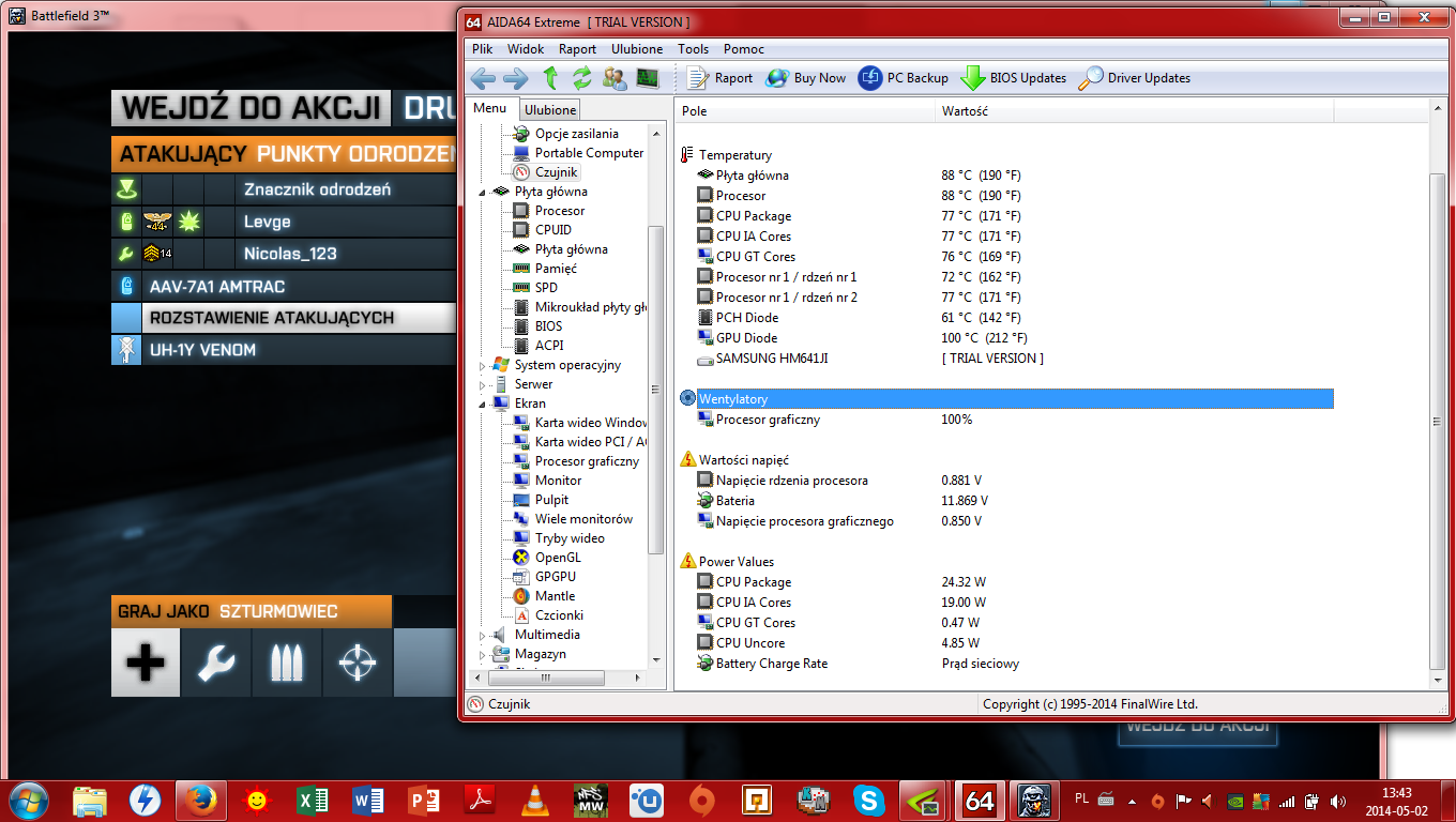

    Na wszystkich grach temperatura GPU rośnie ? (szybko czy wolno)
    - czy tylko na konkretnych grach mających WYMAGANIA np.gta4
    Zapuść np. HWmonitor lub Aida64 i uruchom gre (lub bez niej)
    - z chwila kiedy ma dojść do crash zrób zrzut ekranu o temperaturach procka i grafiki
    *gry nie zamykaj tylko ja zwiń
    Wtedy będzie wiadomo co z prockiem (jaki) i grafiką pod obciążeniem?!
    ____________
    Nie masz czasem Nvidia Optimus zainstalowaneej.
    Wtedy czasem może być konflikt pomiedzy NV i grafiką zintegrowana w procku.
    Zoptymalizuj drivery > strona producenta laptopa (drivery powinny być pod NVOptimus)
    Ponadto zobacz czy w opcji Panel sterowania >...> zasilanie masz odchaczone dla procka > opcja : max wdajnośc zasilania
    Ta karta kiedy temp. rosnie powyżej 70st.C przełacza się z obniżeniem FSB , aby "schłodzić"
    Uzyj GPU-Z i zobacz czy masz prawidłowe częstotliwości pracy grafiki i pamięci

    Sterowniki najnowsze aktualizowane na bieżąco.
    Z konfliktem pomiędzy grafiką od Intela w procku, a grafiką już się dawno zapoznałem. Zmienia się tylko przez jaką kartę ma być obsługiwany program.
    Procesor: Intel(R) Core(TM) i5-2410M CPU @ 2.30GHz (4 CPUs), ~2.3GHz
    Temperatury sprawdzałem na MSI Afterburner, GPU-Z, Speed Fan, Nvidia Inspector.
    Zmniejszałem częstotliwości grafiki i pamięci, nie pomagało. Przywróciłem domyślne.
    Gry na których się grzeje:
    - Battlefield 3
    - Mafia 2
    - Metro 2033
    - Left 4 Dead 2
    - Ghost Recon Future soldier
    Gry przy, których temp. nie przekracza 85°C
    - Need for speed Most Wanted (2005)
    - Ghost Recon Phantoms ( Online)
    Wszystkie z powyższych tytułów są oryginalne.
    Teraz wezmę sie za zrobienie screenów.
    Dodam jeszcze, że jest to grafika z 2gb VRAM.

    Zrobiłem screen przy BF3
